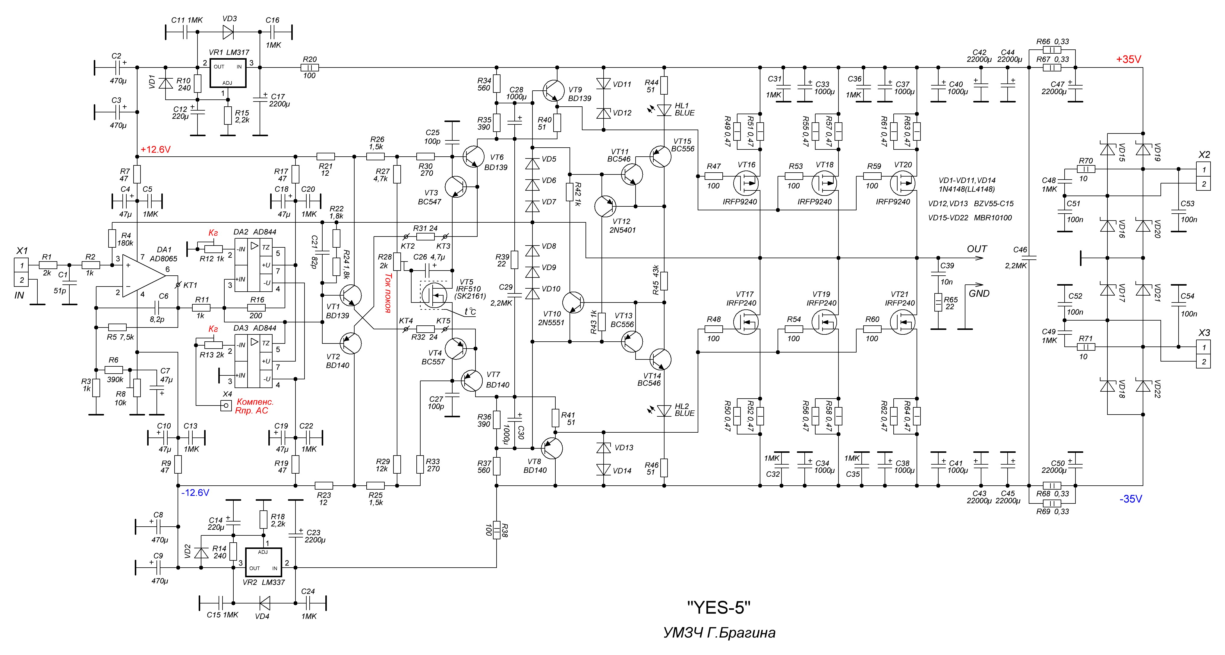

    Приветствую , Всех !
    Попросили сделать вариант без ОС-ного (полу-ОС-ного ) усилителя . Надо заметить , что без-ОС-ного УМЗЧ
    просто не бывает . Поэтому задача была сделать усилитель без Общей ООС .
    За основу был взят хорошо себя зарекомендовавший ВК от YES-4M-SAB . К нему добавлен входной ОУ и
    корректор нелинейных искажений ( НИ ) на AD844 .
    Базовая схема YES-4M-SAB :

ID:	331989 и вот он " YES - 5 " : Нажмите на изображение для увеличения.

    ВК - практически без изменений из базовой схемы . Не много изменена схема термостабилизации .
    Подробно о работе этого ВК и узла SAB смотрите в темах "YES-4M-SAB" и "YES-3M-SAB".
    ВК имеет Кус около 3.5 , который задается резисторами местной ОС R8 и R20 . Для получения
    нужного Кус всего усилителя добавлен входной ОУ со своей ООС и Кус = 8.5.
    Как видно , на схеме присутствует резистор R45 , а это уже Общая ООС . Во-первых , она не глубокая -
    всего около 3-х dB , а во-вторых , введена только с целью поддержания "0" на выходе усилителя ,
    с чем она хорошо справляется ( ноль на выходе держится на уровне +/- 5 mV ).
    В итоге Кус всего усилителя равен , как и всегда , 20 ( 26 dB ) .
    Думаю " изюминкой " YES - 5 можно считать применение корректора НИ на популярной МС AD844 .
    Она подключена в точку суммирования ( параллельно петле ОС ) ВК , где формируется напряжение
    ошибки усиления.
    Здесь необходимо снова вспомнить известного конструктора В.П.Матюшкина , который предложил
    для компенсации НИ единичную МПОС - Местная Положительная ОС . Напомню , действие МПОС
    направлено в том же направлении , что и ООС , усиливая влияние последней на параметры
    усилителя и доводя их до максимально возможных значений .
    И ещё , по В.П.Матюшкину - так же как и НИ , при МПОС подавляются пульсации напряжения питания ,
    компенсируется дрейф постоянной составляющей напряжения на выходе , а так же она снижает негативное
    влияние теплофизических процессов в элементах усилительного тракта и отклика громкоговорителя .
    В данном случае в качестве ячейки МПОС используется МС AD844 . Кус ( около единицы ) задается
    резистором R44 . Подстраивая этот резистор , удается снизить НИ на 40 dB ( 100 раз ) .

    Малосигнальная полоса по уровню -3 dB около 1 мГц .
    Входное сопротивление около 13 кОм .

    Вот хорошая переводная статья о AD844 и её применении - Р-Хобби № 5 2009г ст. 19-23 .
    Геннадий Брагин .

    Просто хочу понять, какой из них лучше собрать.
    YES-5 слушал только макет в лаборатории . Этот усилитель во многом экспериментальный .
    "Приговор" обьявят позже форумчане собравшие и послушавшие его в хороших системах .

    Давайте тогда на 3-х парах и остановимся. Можно взять за основу YES-4-SAB, переделать входной каскад и все.
  9. #288
    Аватар для Геннадий3
    04.11.2009
    76
    2,475
    По умолчанию Re: YES - 5
    Именно так и нужно делать .

    Текущая схема. За исключением фильтра питания ВК. Там могут быть изменения как по количеству, так и по номиналам элементов.

    Геннадий, может уже перейдем на напряжение 40-50В? То есть схему уже сразу под него сделаем. Почему в течении многих лет идет строгая привязка к 35В? Для такого усилителя маловато, лучше сразу делать на 80% от максимально возможного. Нормальная мощность усилителя 100-150Вт/8ом.
  15. #294
    04.11.2009
    76
    2,475
    Такой вариант на макете не проверял . Надо свой лаб БП переделать . Особых препятствий для повышения
    напряжения питания нет . Делаем питание +/- 45V . При этом Кус ВК надо увеличить до 4-4.4 ( R22,R24 по 2-2.2 кОм ) и несколько увеличить номинал резисторов R20,R38,R45 . Мощность на 8 Омах будет не менее 100W.
    Но , думаю , не всем это надо .
