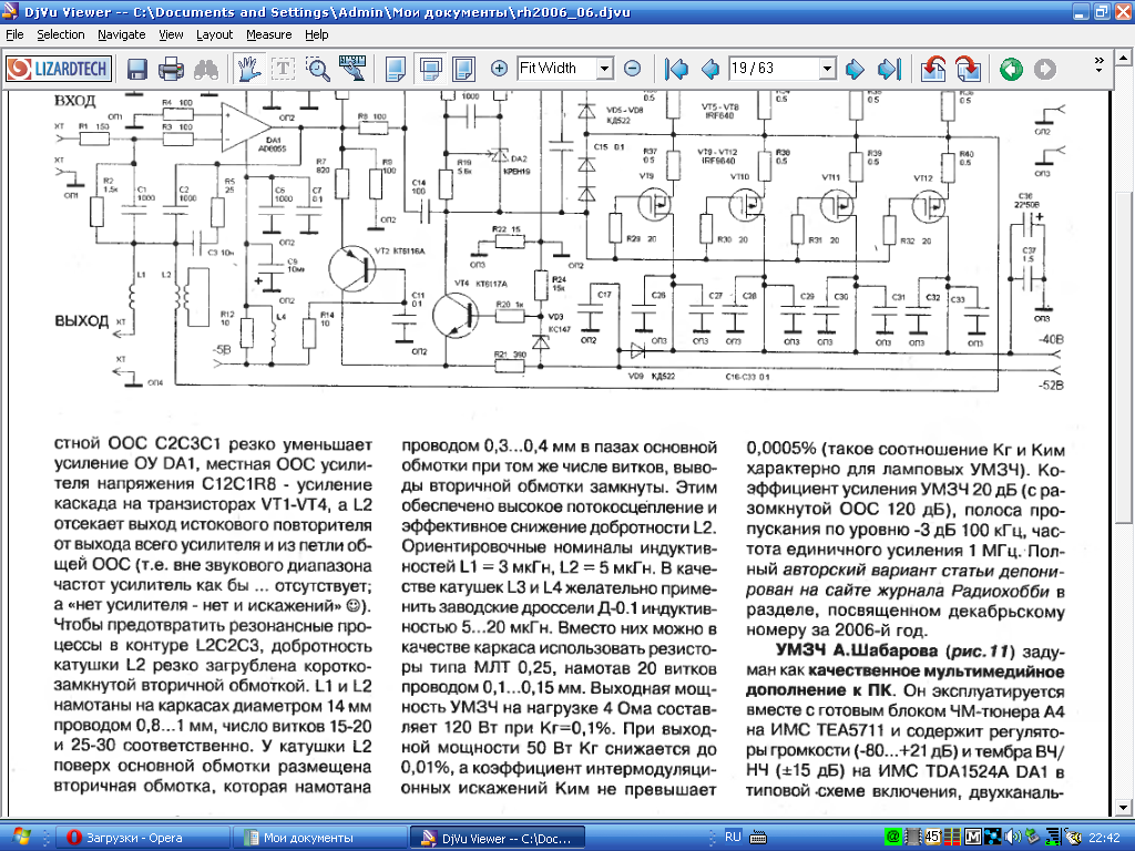

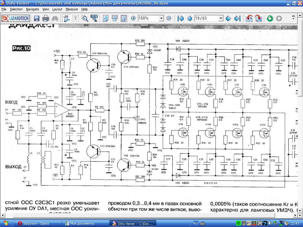

    ViktKors, не могли бы Вы прокомментировать вот это ( если будет время и интерес!):
ID:	330627 Нажмите на изображение для увеличения.
ID:	330628 Нажмите на изображение для увеличения.
Название:	литаврин 3 схема.PNG
    я на форуме как то уже выкладывал, схемное решение раскритиковали, вопрос о коррекции, это то же самое о чем вы все тут или как то иначе? ( - )
    Напоминает построение Carvin DCM-1500
    http://www.stalker-lab.ru/forum/atta...0&d=1539848581
