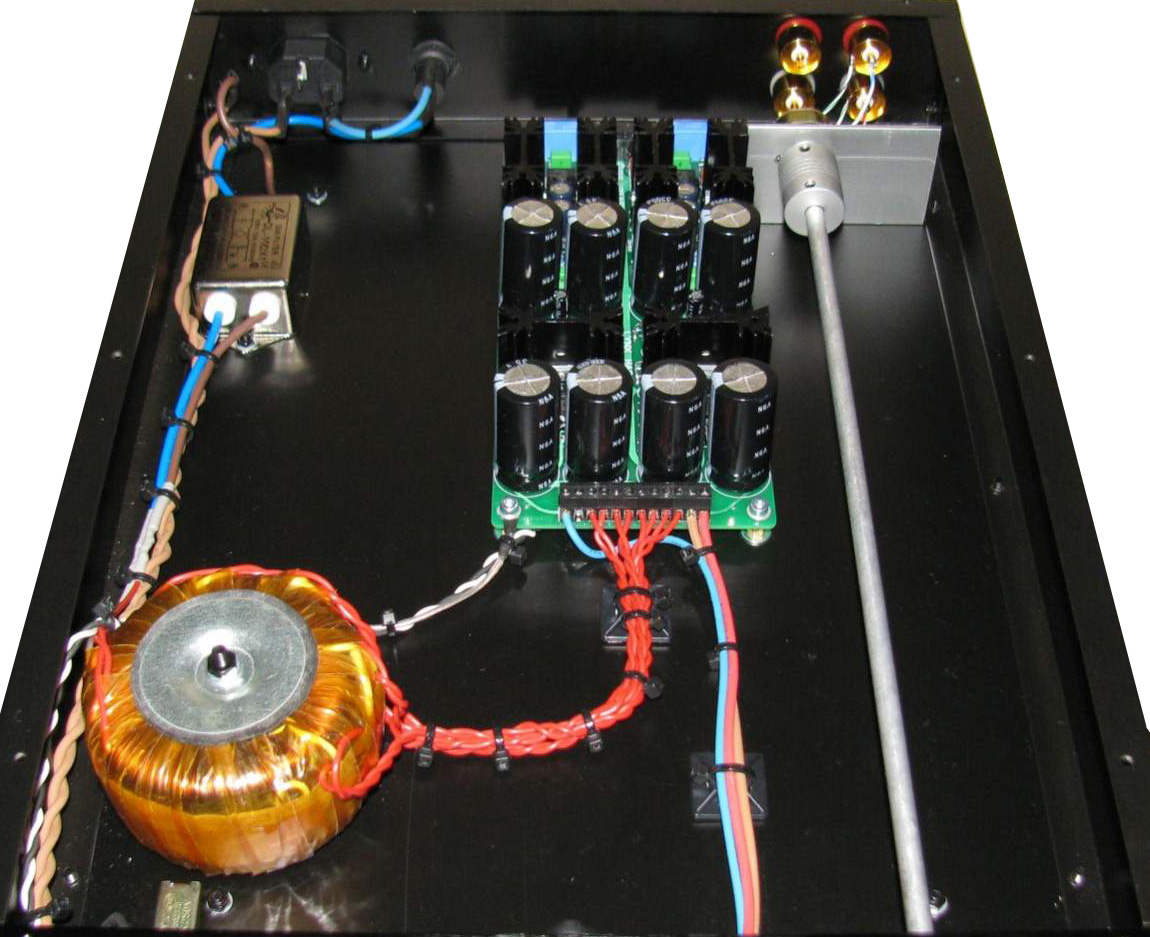

    Здравствуйте купил усилитель с рук(клон Lehman audio), что можно улучшить не сильно вкладываясь?
  2. #281

    Цитата Сообщение от pinkblond Посмотреть сообщение
    как будто даже не фон, а ручку громкости выкрутил на полную
    По хорошему, при максимальной громкости у этого усилителя нет никакого фона.

    о! ещё идея: на выходе одну землю надо отключить, как в https://forum.vegalab.ru/attachment....3&d=1505989336

    Знать бы, что за транс питает всё это хозяйство, а то может это он так гадит ?
    Попробуйте его максимально далеко отодвинуть или отгородить для эксперимента верхней крышкой от корпуса.

    Смотал все, что смог. Победил фон, насколько что теперь его услышать можно на 16 омных наушниках на громкости более половины, раньше слышал фон также, но на 250 омных при закрытой крышке. С открытой крышкой и на полной громкости плохо слышно фон.

    провода от входных разъёмов убери от транса, прижми их к боковой стенке
    https://uploads.tapatalk-cdn.com/201...db7d013ed8.jpg
    Так, уже движение в правильном направлении пошло
    Белые провода от 1 и 2 на трансе тоже гадят, поэтому их тоже надо сматывать, т.к. это работает в обе стороны — и на приём и излучение. Откручивание лишней земли на выходе ничего не меняет?
    Единственное конечно, я бы не стал использовать прибор, который дико гудит без соединения корпуса с входной землёй, подозреваю, что это что-то очень плохое, и как в плане звука, так и электрической безопасности. Сетевой фильтр не съёмный? Может попробовать без него, и без всех выключателей, чтобы оставить только самый минимум: транс, плата с перемычками на входе, выход на наушники. Если так будет фон, то я сдаюсь, надо переделывать всё
    Возле стенки, сильнее наводки были, в таком положении меньше.

    что-то там у Вас с землями видимо...
    Да того как провода смотал, да гудело сильнее при приближении проводов к трансу. Сейчас в таком положении меньше фон, можно сказать что нет его, только когда крышку одеваешь он появляется на максимальной громкости.
    Понять бы где земля на выходе, чтобы ее отключить, провода 1,2 смотаю. Попробую отключить сетевой фильтр.
    Понять бы где земля на выходе чтобы, ее отключить, провода 1,2 смотаю. Попробую отключить сетевой фильтр.
    Ну фото ж специально подобрал где всё видно: 2й винт слева надо открутить, вынуть оттуда провод и как-нибудь изолировать от всего, чтобы он ничего не касался.
    ---------- Сообщение добавлено 15:31 ---------- Предыдущее сообщение было 15:15 ----------
    Ещё если будете разбирать, хорошо бы заснять диоды — чёрные прямоугольники в нижней части https://uploads.tapatalk-cdn.com/201...5056863c1d.jpg вдруг как-то один из них не тем концом припаян, хз, уже разные бредовые идеи пошли. У них на корпусе с одной стороны должна быть белая (серая) полоска, как тут: https://media.digikey.com/photos/Vis...2-DO-214AB.jpg вот их сейчас не видно, на всякий случай бы глянуть.

    Так как у меня на выходе только одна земля подключена, решил проверить у себя и кинуть перемычку на землю второго канала. Всё равно полнейшая тишина.
    ---------- Сообщение добавлено 21:41 ---------- Предыдущее сообщение было 21:38 ----------
    Кстати, помнится когда боролся с фоном до перехода на релейный р/г, у меня существенно снизился фон отказавшись от промышленного фильтра. Но не до конца.
    ---------- Сообщение добавлено 21:43 ---------- Предыдущее сообщение было 21:41 ----------
    И не в коем случае он не должен сидеть на корпусе, обязательно отвязывать.
    ---------- Сообщение добавлено 21:53 ---------- Предыдущее сообщение было 21:43 ----------
    Да, на всякий случай. У этого усилителя нет фона при любом сопротивлении нагрузки. Подключал 32, 75, 250 и 600Ом наушники. всегда тишина.
    Это я к тому, что сама схема правильная.
    На прошлой странице вроде был запуск без корпуса вообще и фон был... Поэтому для меня вообще загадка что там происходит

    Это если розетка напрочь советская и там нет заземления.
    В таком случае, если фильтр типа corcom и т.п. конденсаторами на землю их надо отсоединять от корпуса.
    Сам корпус фильтра поле такой операции надо соединять с корпусом устройства.

    Попробовал, снять фильтр не смог он припаян, и закрыт изоляцией, зато скрутил все что смог. В итоге на 16 омных наушниках, при включении сразу слышно "шшшшш" на любой громкости. Не напрягает, просто ощущение что очень сильная чувствительность на наушниках. На таких наушниках врятли захочешь слушать. На 250 омных, тишина как будто и не включен усилитель. Не знаю что это, видимо как раньше на старых усилителях на максимальной громкости или на старых записях. Фон по прежнему есть почти неуловим только на 16 омах при открытой крышке при закрытой чуть сильнее.
    А раньше совсем не шипело? Если что-то сделали и что-то поменялось, значит направление правильное и тишина где-то там
    Белые провода 220в (1-2) на трансе съёмные? Если их отключить, то можно было бы временно подключить напрямую от розетки, каким-нибудь проводом с вилкой, но это надо делать очень аккуратно. Просто кроме фильтра явно подозрительного уже вроде ничего не осталось, транс гудеть может, но шипеть — вряд ли. Выключатели ещё есть конечно. И светодиод. Или может быть всё-таки на плате что-то запаяно неправильно, какие ещё варианты могут быть.
    Можно ещё проверить что защита нормально работает: отключить наушник и входны провода, а на без-конденсаторный вход (вторые винты с краёв) подключить провод, другим концом коснуться сначала 3й и потом 6й ноги компаратора (8-ногая хрень около HA61). При этом должно щёлкать реле. Это если смущают керамические конденсаторы вместо неполярных электролитов в защите, от шума не поможет

    Можно просто транс повертеть вокруг своей оси....

    Так что заметил, без подключенных межблочников только шум, при подключении их добавляется фон, он как выяснился идёт из правого канала. Как раз там где есть конденсатор, а жаль что не наоборот.
    Так звучит шум, как старая запись вначале трека, с увеличенной громкостью. https://www.dropbox.com/s/zx4ebhciqk...D0%BC.mp3?dl=0
    Фильтр:
    Провода транса, фильтра, разъема и кнопки все припаяны.

    Сейчас покрутил транс, действительно почти полностью для слуха пропадает, но либо без крышки фонит, но с ней почти не слышно, либо без крышки тишина, а с ней слегка фонит. Сейчас я бы сказал, что уже фон не важен, так как его уже трудно услышать на 16 ом наушниках на полной громкости. Сколько шум.
