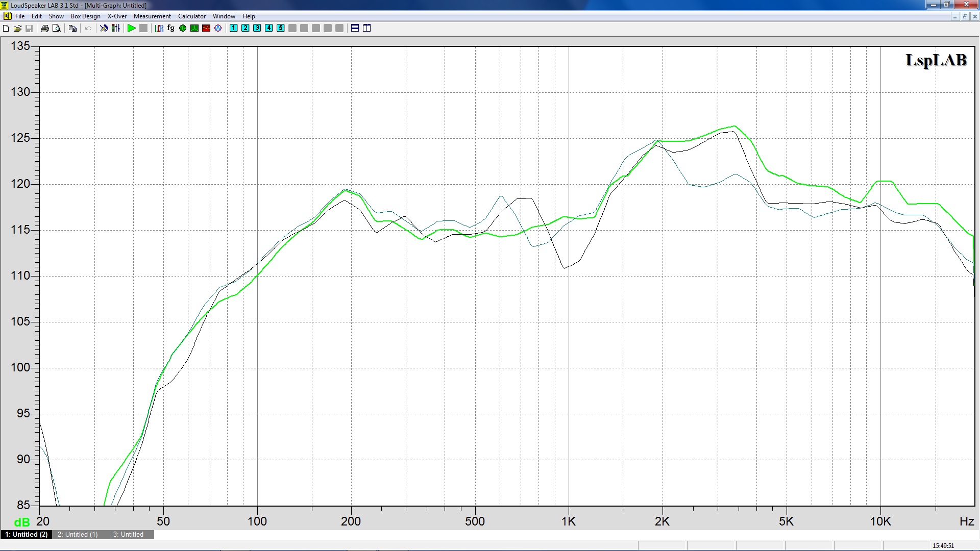

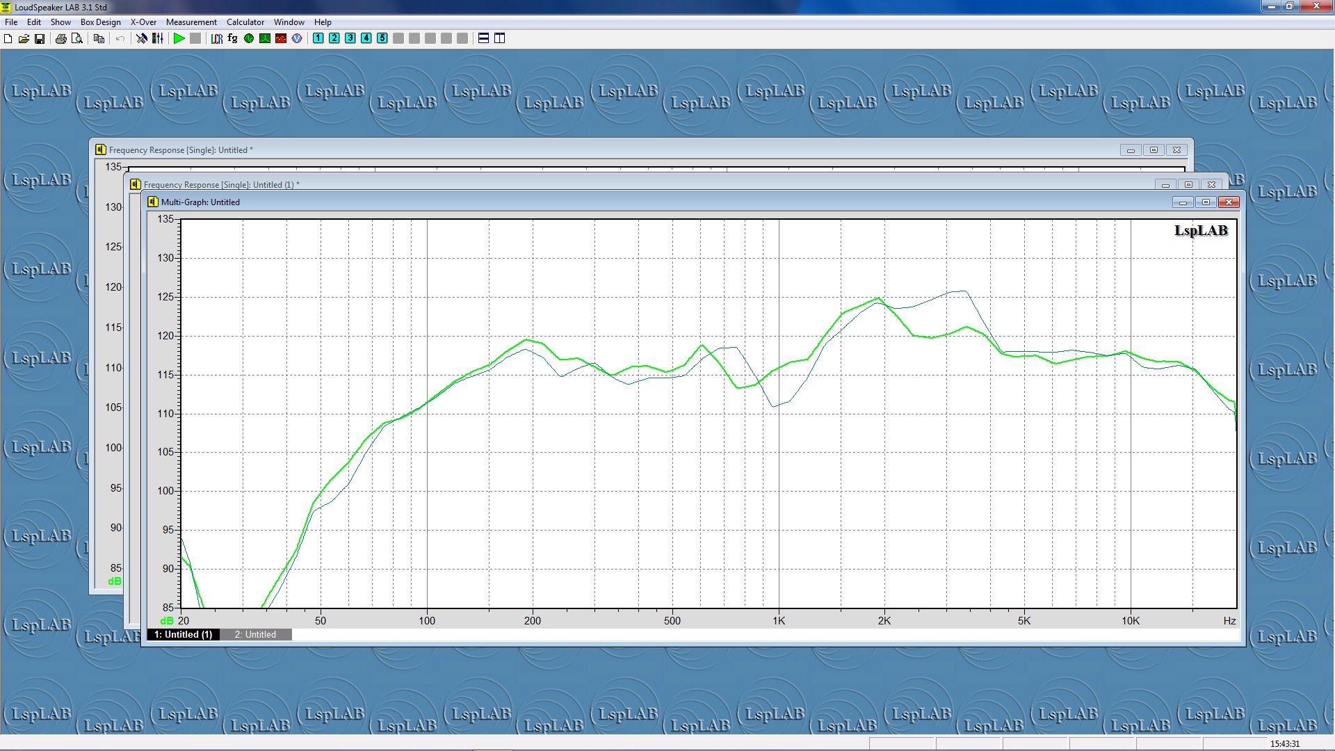

    Сделал пропитку. замеры сделаны на сырую. Высохнет, выложу, что получилось. На первом скрине ачх не пропитанного гофра, и пропитаного с лицевой стороны. На втором добавлена АЧХ пропитаного с задней стороны. Пропитка задней части внесла больший эффект. Пропитка сделана с раствора высокомолекулярной предельной хрени, состава которой я не знаю в хлороформе. Использовал, потому что ее пленка тянется легко и не возвращает форму. Молекулы имеют очень длинную цепь. Думаю около 40 атомов углерода. Нажмите на изображение для увеличения.
ID:	331244 Нажмите на изображение для увеличения.
    Яму на килогерце однозначно дает подвес.
    нет народ, через 15 минут АЧХ вернулать почи в исходное состояние(( Нужен стойкий маслянистый неполярный невысыхающий компонент.
