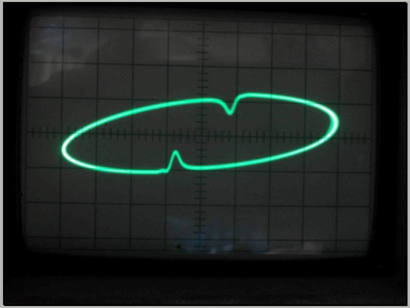

    К разговору , " весёлые " картинки :
ID:	290052 Нажмите на изображение для увеличения.
Название:	R вых - 6.3В- 50Гц на осц&#108.png
ID:	290053 и они не виртуальные

    слова не мальчика, но мужа. Геннадий, если не трудно, условия измерений второй картинки. Честное аудиофильское, хочу увидеть сам.
    ---------- Сообщение добавлено 21:06 ---------- Предыдущее сообщение было 21:04 ----------
    Шо я с этими диодами только не делал, и нагружал, и форму напряжения и тока смотрел, понимаю, что что то делал не так, а что не так - не понимаю. Вот хочу посмотреть. Блажь такая.
    Генадий, я тоже хочу такое увидеть....
    Андрей Константинович

    По умолчанию Re: Универсальный УМЗЧ со стабилизацией режима
    Так Вы же в теме YES-ов присутствовали!

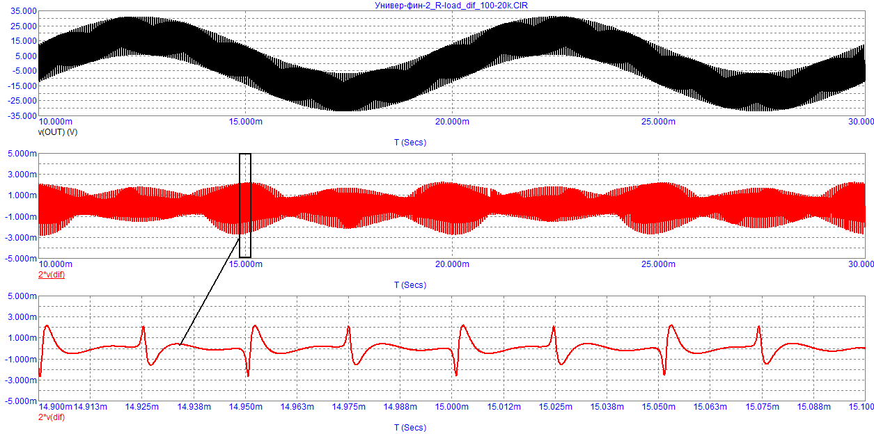

    Именно на активной нагрузке ?
    на активной есть на участках с переходами через ноль, просто я не показал дополнительно растяжку. Нет на эквиваленте нагрузки с дополнительной индуктивностью что предложил Nota Bene
Название:	Универ-фин-2_diftest_на активной нагрузке.png
    Я думаю что многие пытались найти среди множества решений реализации супер-А решение, которое бы действительно решало проблему коммутационных искажений.
    Когда первый раз читал этот материал http://www.edn.com/design/consumer/4...h-pull-outputs
    подумал что наконец найдено решение и про класс А можно забыть. Тогда я еще не знал как можно толком измерить их, хотя бы виртуально. Вот сравнительный тест этого ВК в реализации Эдмонта Стюарта и ВК Замоткина

    Оба ВК при одинаковом напряжении питания +-35В и с одинаковой нагрузкой.
    А бороться с этими искажениями или нет каждый решает сам.
