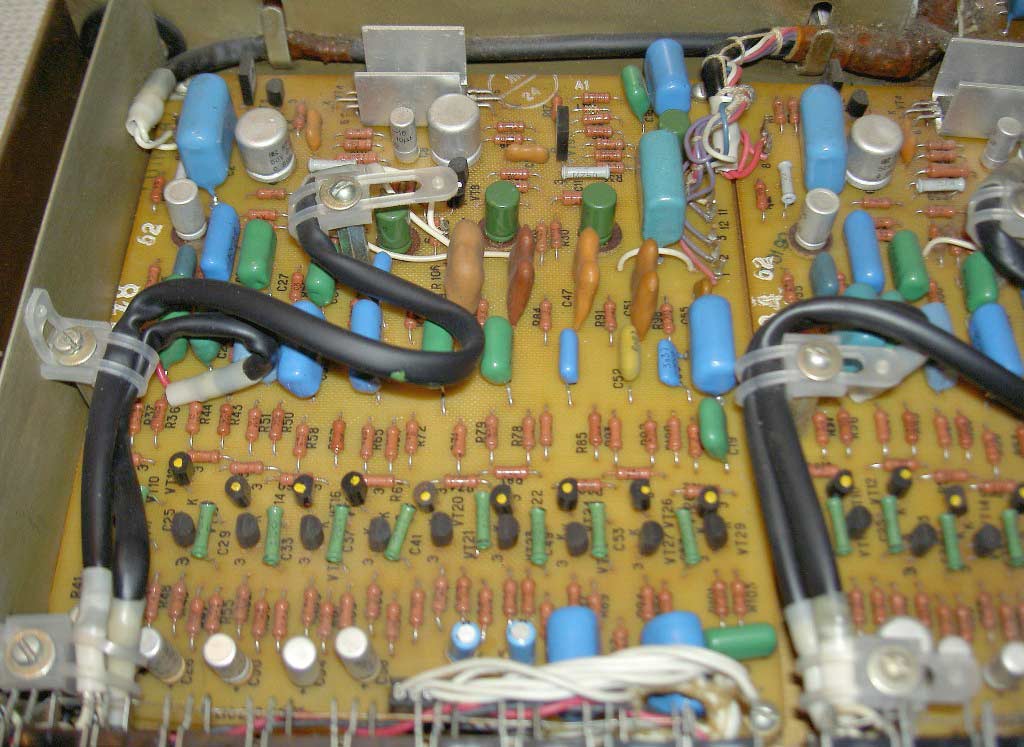

  10. #290
    15.04.2009
    2,426
    По умолчанию Re: Парни, нужен ваш совет, стоит ли брать эквалайзер Прибой Э014С ???
    Убеждать тебя здесь никто не собирается
    Я вот до сих пор без понятия о чём ты здесь вещаешь - какие колонки, какой усилитель? Если у тебя динамик нижний из тонкой бумаги с резонансом под сотню Гц, и усь ламповый, то естественно ни о каких инфранизах речи быть не может
    ---------- Сообщение добавлено 00:36 ---------- Предыдущее сообщение было 00:34 ----------
    кстати по такой топологии сделан бытовой эквалайзер "Орбита-002", но в нём не сделаны два каскада для минимальнофазовости)
    О да, батарея электролитов, и горбатая АЧХ по нулям
    ---------- Сообщение добавлено 00:53 ---------- Предыдущее сообщение было 00:36 ----------
    зы. Хотя не. Аналогичная блок-схема как в Прибоях. Но более примитивная на дискрете, и с кучей электролитов. Вобщем безнадёжно для переделки под импортные комплектующие, и использования в 2к17
ID:	297303   Нажмите на изображение для увеличения.
    Последний раз редактировалось abonent007; 17.07.2017 в 01:13.

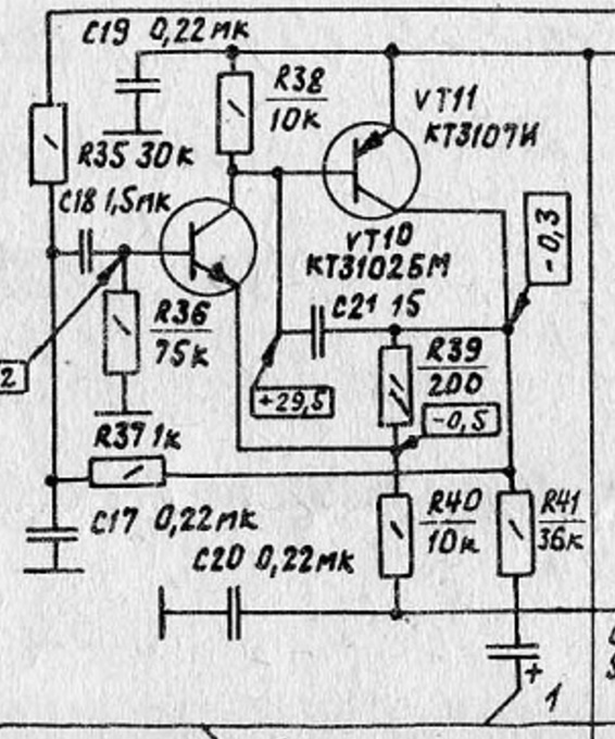

  15. #295
    15.04.2009
    2,426
    Нет. У данной конструкции добротность звеньев вообще постоянна, это другой класс устройств, с другими задачами.
    Я вижу только электролит и последовательный с ним резистор 36 кОм. Далее для меня совершенно непонятно где у него вход, а где выход. "Гиратор" на двух транзисторах ещё похуже прибоевского
  16. #296
    03.05.2010
    3,486
    Это не гиратор, а полосовой фильтр.
    У него есть вход (R35) и выход (R41). И кокой бы плохой он ни был (ага в сравнении с 553уд2 ), он точно так же "полостью отключается" в нулевом положении ползунка.
