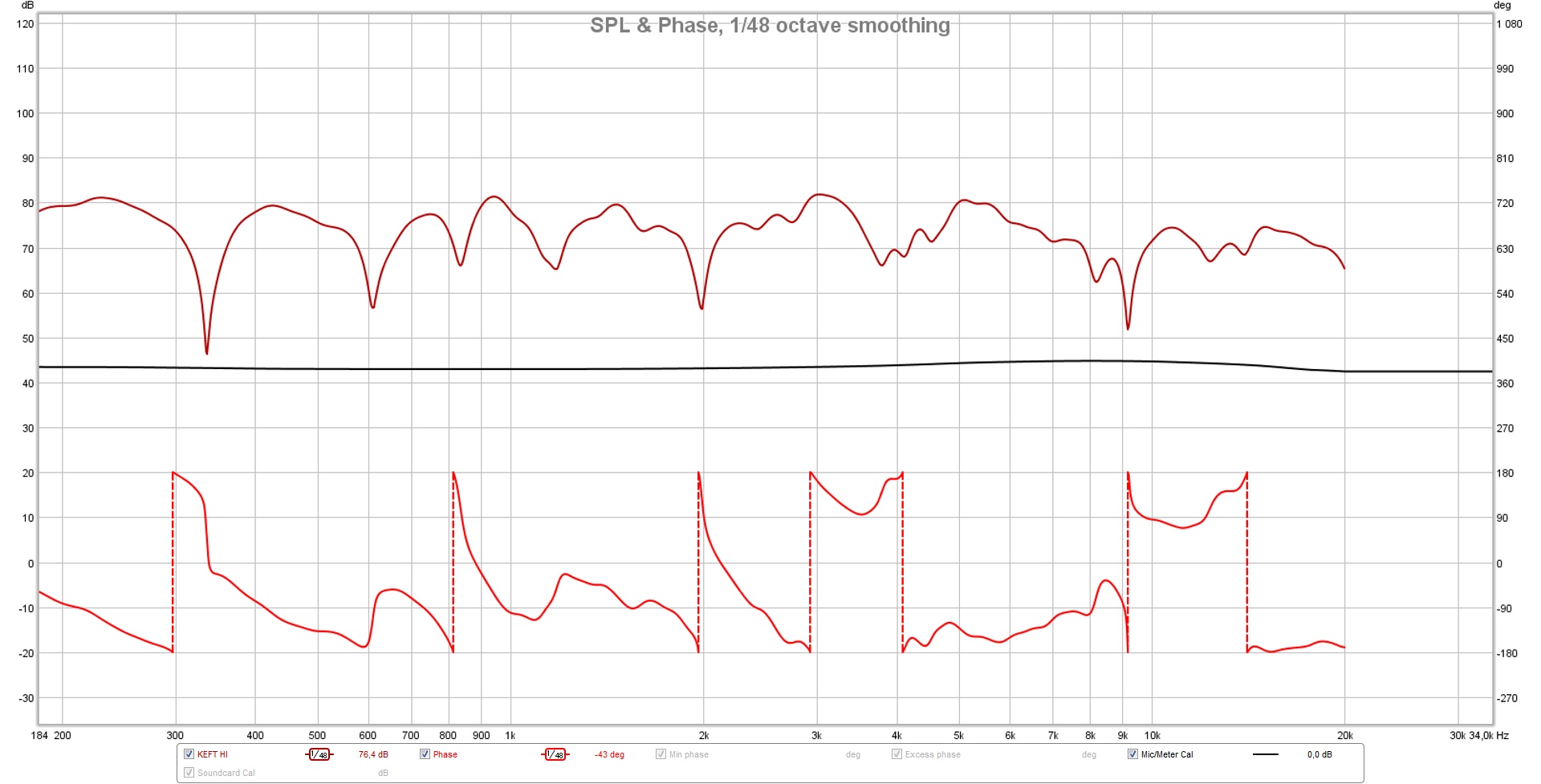

    Попробовал снятую АЧХ, ФЧХ поправить:
    была такая

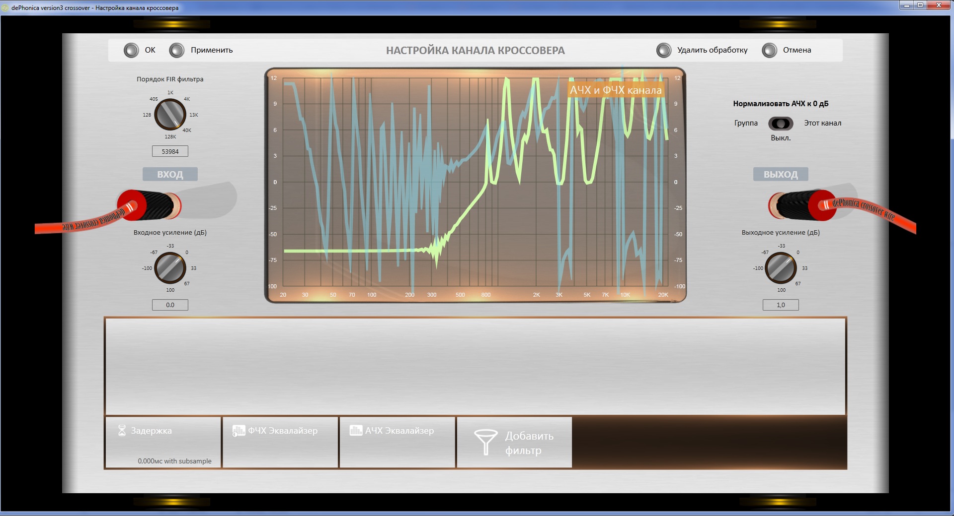

    в ДЕФОНИКУ загружаю
    получается так

    Я так понимаю упирается сверху в 12 дБ ограничение, вообще с точки зрения науки такие амплитуды в АЧХ эквалайзере оставляют чего нить от звука?
    с нововведениями ограничение сверху уберете в будущем?
    ссылки файл замера: https://yadi.sk/i/7oNswm2Zr7t2N
    импульс: https://yadi.sk/d/bx3W0qn3r7t3F
    Тут не столько ограничение 12 dB играет роль, сколько диапазон коррекции - при загрузке из файла нулю дБ соответствует средневзвешенный уровень. И из-за -80 дБ в левой части АЧХ, правая получается выше 12 dB.
    Вообще, я подобные коррекции применяю очень осторожно - корректирую точечно отдельные ямы/пики или небольшие диапазоны частот.
    В новой версии выбор диапазона как в FabFilter. Только не +30/-30 dB максимально, а +72/-72 dB - как раз для случаев загрузки АЧХ из файлов измерений.
