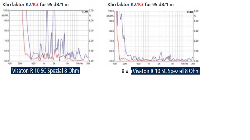

    Про массив и искажения на середине:
Название:	1vs 8 distortion.jpg
    Картинки взял из glang+ton 2012 05, Cheap Trick 262
    п.c. есть 3" с гораздо меньшими искажениями на СЧ чем у этого "визгатона", например у vifa а ныне peerless линейки NE размера 3". и тогда не какие купольники и рупора на СЧ не дадут таких низких искажений как массив с хорошими 3"

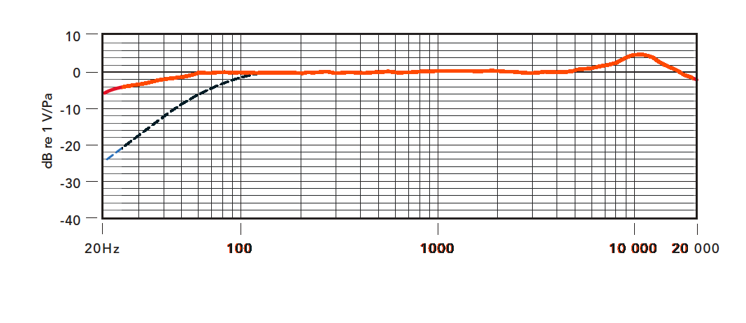

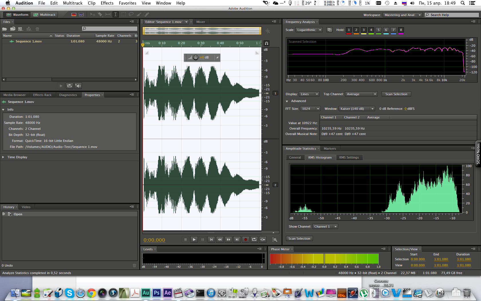

    Здравствуйте! Я у Вас новичек, да и в вопросах обсуждаемых в теме пожалуй тоже.
    При прослушивании музыки в последнее время стал замечать будто бы высоких частот не достаточно, полез в колонки, все там в порядке. Колонки самодельные на Vifa XT 25TG30-04 и XG18WH00-08,звук подается с компьютера, карта E-MU 1212m PCIe, далее на рессивер Ямаха 757. Подумал, подумал и решил попробовать снять АЧХ следующим образом. Запустил звуковой файл с изменяемой частотой 20-20000 из тестового диска и записал все это на видео камеру, Панасоник AG-HMC154 и выносной микрофон Rode NTG 1. После прослушивания и просмотра графика вижу что высокая частота есть. А вот насколько приемлемая она я не очень могу определить, вот и прошу помощи проконсультировать меня в этом вопросе. Да вот еще АЧХ микрофона.
