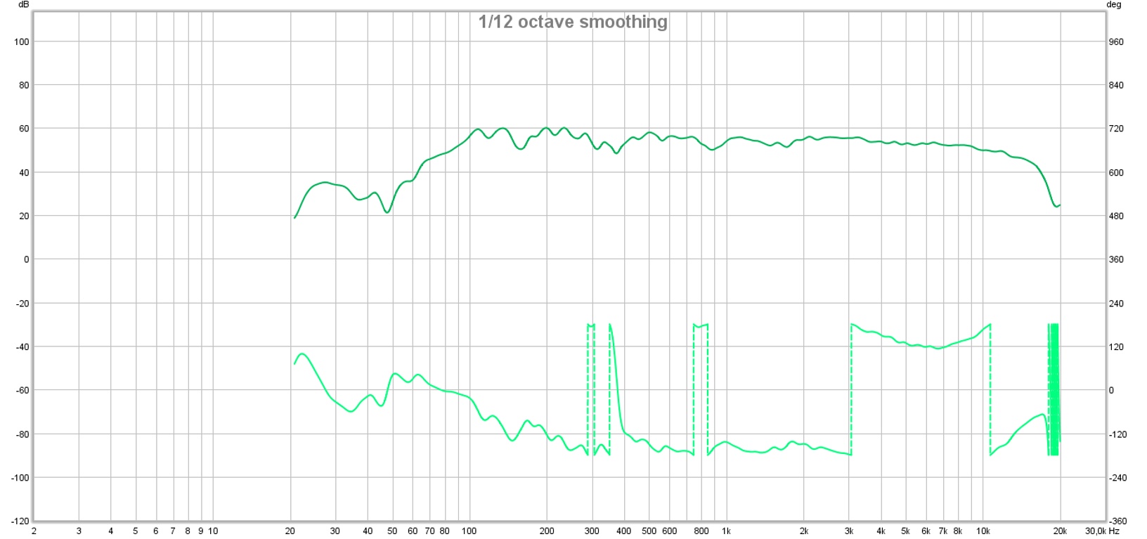

    Добрый день, имею трехполосную АС на Asalab МВ1622+MP1313.8+ Seas H1147, корпус примерно 35 литров. Так же есть сабвуфер с 10 дюймовым динамиком, частота раздела саба 60 гц. С одной стороны вроде все устраивает в звуке, с другой хочется большего панча и удара в грудь. Если ли смысл заменить МВ 1622 на 8-дюймовые динамики, и понизить частоту раздела с сабом?

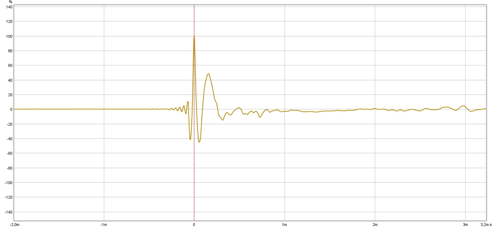

    По умолчанию Re: Вопрос по трехполосной АС
    Цитата Сообщение от tri7ki Посмотреть сообщение
    Может этот хвост- это послезвучия?
    Нет, левый край это именно не стыковка по фазе , обрати внимание на импульс что ты выложил ранее "который не тот масштаб" и тот что выложил я тебе уже в "правильном" масштабе, в твоём левый край вьётся как змейка
    И "общая" фаза у тебя ломается возле частоты раздела а не должна
    Короче когда ачх будет "ровной", фаза не будет ломаться и импульс соберётся можешь считать что хватит
    В активе всё проще там есть возможность установки задержек, в пассиве я смещал вч относительно сч по глубине
    Сейчас мне приедут недостающие дудки на тылы, тылы буду сводить в пассиве, придётся поиздеваться над собой
    Зато по всем каналам теперь у меня одинаковые драйвера

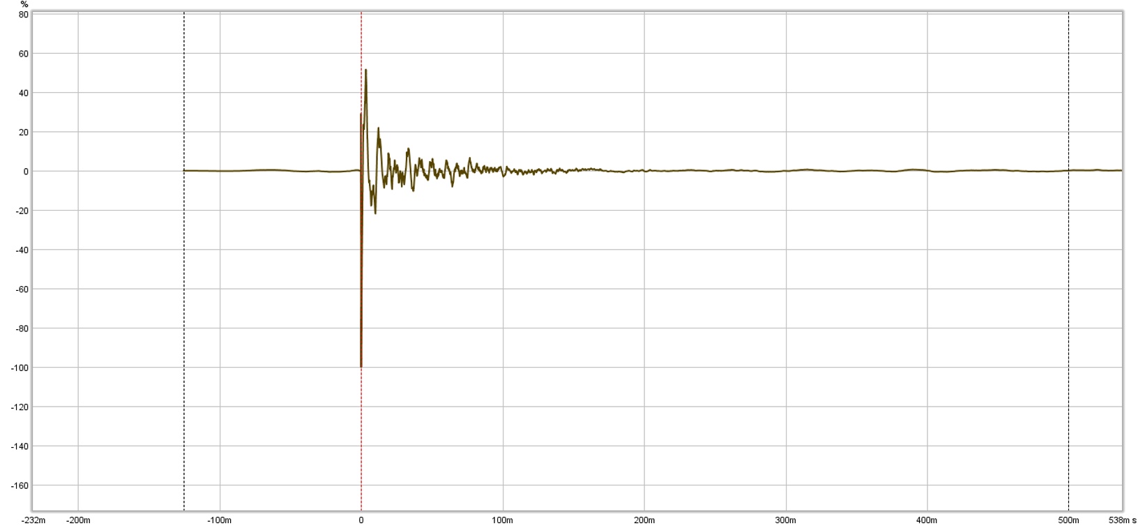

    Импульс одной пищалки - Нажмите на изображение для увеличения.
ID:	264179, хвост слева видимо от нее
    Нет тут того хвоста, сравни ты наконец же два графика и всё станет ясно

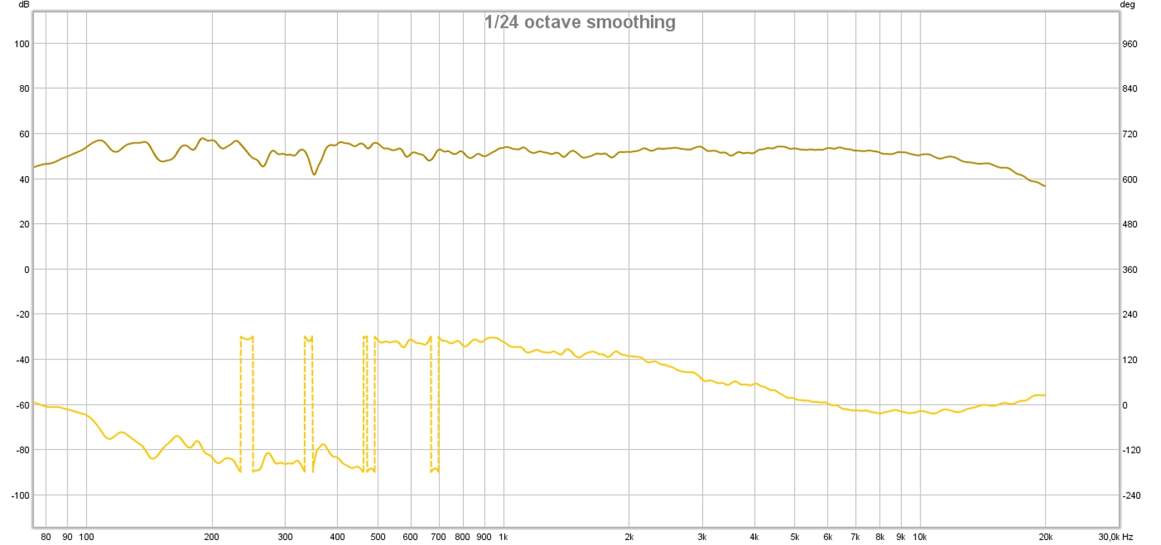

ID:	264180 можно сказать, что разность импульсов двух динов 120-150 наносекунд?
    Это совсем не тот импульс что был приведён тобой в посте 271

    Теперь такой получается, я просто выкладываю график как ты показал, единственное, я еще головку переполюсовал и одну из катушек. Вот так теперь фаза выглядит Нажмите на изображение для увеличения.
    Вот теперь если сдвинешь на 4-6 см вч относительно сч то фаза не будет иметь залома и на импульсе пропадёт первый взбрык на 0,2 м
    Ну так фаза разворачивается на 360, может тут виной 3-й порядок с последующей переполюсовкой дина?
    ---------- Сообщение добавлено 14.04.2016 в 08.57 ---------- Предыдущее сообщение было 13.04.2016 в 19.59 ----------
    Такой возможности нет, другим путем можно сдвинуть импульс можно? Всепропускающие фильтры что делают с импульсом?

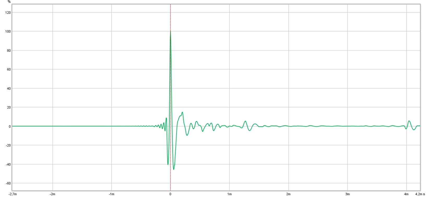

ID:	264259 Нажмите на изображение для увеличения.
ID:	264260Измеренеия при синфазном включении по оси мидов
    ---------- Сообщение добавлено 17.23 ---------- Предыдущее сообщение было 17.18 ----------
    тоже, только под углом примерно 20 градусов Нажмите на изображение для увеличения.
ID:	264261, внеосева справа от левой АС вроде стабильна, только вот фаза поплыла
