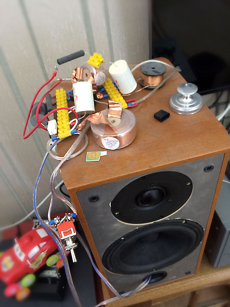

  14. #294
    лентяй Аватар для Alickkk
    30.12.2006
    Барнаул
    4,416
    По умолчанию Re: почему мне не нравится ровная АЧХ?
    кросс можно оформлять в финальном виде... Хотя кто его знает... ;)
    реальный пример оформления...
    Дони, не лезь в дебри...(с)
  15. #295
    flipper
    Мою схему видел? А теперь представь ее в таком виде

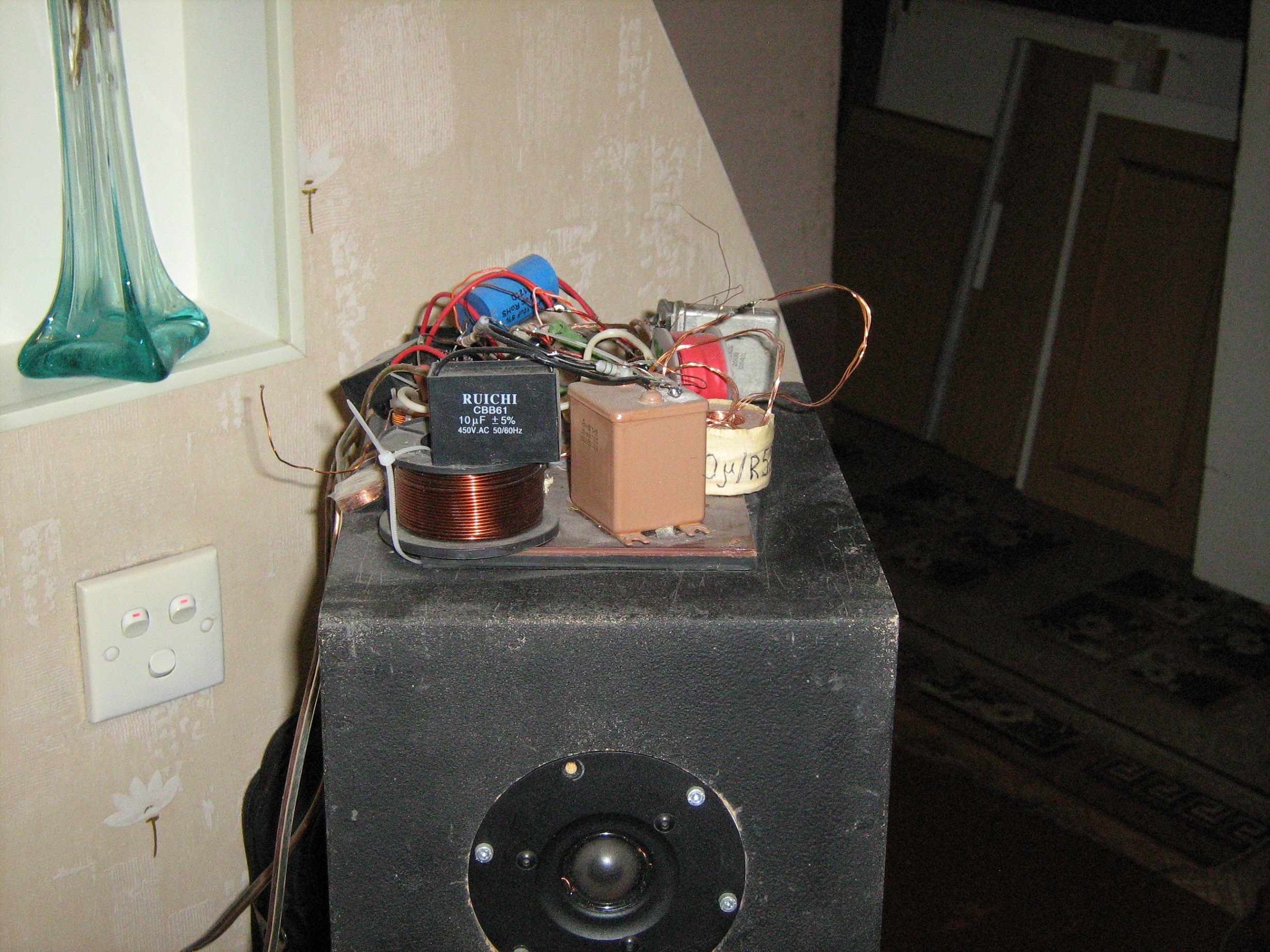

  17. #297
    30.11.2005
    1,518
    Alickkk, ага, у меня такие же уже больше года стоят. Ума не приложу как ЭТО вдутрь красиво запхать..
    Кстати, вопрос: (мне очень стыдно) в программе ЭДЖ (расчет ачх в баффле) диаметр пищика ставим 2,54см (логично вроде) или 10,5см (и программа типа умная - сама разберется) меня тут запутал один чел
    Последний раз редактировалось samodelkin; 30.06.2015 в 11:14.
