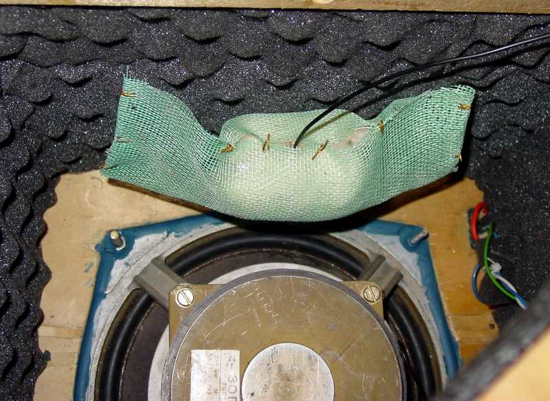

    Обычно применяется пьезодатчик....
    В случае ЗЯ пришла в голову такая мысль- использовать в качестве датчика закрытые наушники , располагаемые внутри ящика. Есть наушники с частотами воспроизведения чуть ли не от 10 Гц.
    Динамик при своём движении создаёт внутри ЗЯ перепады давления. Оно (давление) вызывает соответствующее смещение диафрагмы наушников.На катушке наушников возникает напряжение........
    Что скажите?

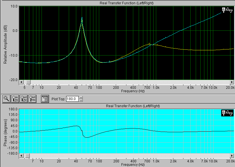

    Цитата Сообщение от Apos Посмотреть сообщение
    Но не совсем ясна область применения такого усилителя.
    Для ЭМОС, естественно.
    Если посмотреть на графики АЧХ ЭМОС на ИТУНе и ИНУНе - https://forum.vegalab.ru/attachment....9&d=1165771052 (уже было в посте https://forum.vegalab.ru/showthread....&postcount=242 )
    то видно, что красный график (ИТУН) на НЧ и ИНЧ ведет себя как паинька , а в области от 600Гц и выше имеет следы влияния от "стояков". В то же время желтый график (ИНУН) в рабочей области ЭМОС имеет неравномерность на краях диапазона из-за малого запаса по фазе (ну, на ИНЧ - это, конечно, не факт еще - надо поработать), зато в области частот от 600Гц и выше - график существенно более гладкий. ИМХО, за счет лучшего демпфирования диффузора ДГ ИНУНом. Совместив положительные моменты обоих реализаций в одном УМ можно облегчить требования к корректирующему каскаду или достичь большей глубины ЭМОС (или несколько расширить зону действия в сторону СЧ).

    По умолчанию Re: Датчик ЭМОС........
    Есть еще одно соображение. При ЭБОС с ИТУНом нет эффекта "каменной стенки", как с ЭМОС на акселерометре (у меня, по крайней мере диффузор как-то по другому звучит после постукивания по нему). То есть затухание внутри корпуса АС не демпфируется диффузором ДГ на частотах выше верхней граничной полосы... Или выше частот, определяемых задержкой распространения сигнала до датчика. Слышно некоторое послезвучание (СЧ/ВЧ) после постукивания по диффузору. Так пусть ИНУН там подемпфирует... Попробую - скажу.

    В то же время желтый график (ИНУН) .... в области частот от 600Гц и выше - график существенно более гладкий.
    Да, это так, вот только подменять инунской гладкостью итуновские малые интермоды (и как следствие - прозрачность звучания) - равноценная ли это замена с позиции субъективного восприятия... К этому ли надо стремиться, вот я в чём сомневаюсь...
    Кстати, заметил, что в таком массиве некоторые экземпляры динамиков сильно выделяются амплитудой и даже фазой (на глаз) "вылетов" диффузоров на импульсных сигналах. Я даже заменил несколько штук, особо бросающихся в глаза таким своим поведением.
    Привет
    Скручивал 9 динамиков 3гд38 просто винтами (3х3) и подвешивал конструкцию в проёме письменного стола. Самое странное поведение было у центрального динамика. Подозреваю, что их надо делить по 4 шт. (для ограничения взаимного влияния).

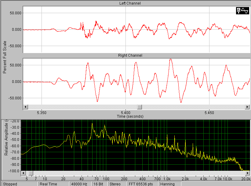

    А вот как выглядит в саундфорже тот брутальный удар с разными масштабами развёртки.
    Спектр всего трека интересен, но надо учитывать, что там 99% времени тихонько звучит с пришёптываниями бамбуковая флейта.
    (заархивировал, чтобы закачать три снимка за один приём, а то тормозит ненастроенный ZoneAlarm)
    Спектрограмма снималась в режиме "Peak Hold" - все максимальные амплитуды (как в бытовом градуснике ) фиксировались, и больше не убывали...

    Частый гость Аватар для Apos
    15.12.2004
    Divnogorsk, Siberia
    69
    424
    Крайне любопытно было бы взглянуть на запись сигнала с акселерометра (или бародатчика) на этом участочке фонограммы...

    Сначала о гибридном ИТУНе - смакетировал на LM1875T, его АЧХ/ФЧХ на следующей картинке -
    Видно, что после 1КГц (желтый график+ФЧХ) АЧХ выравнивается, в то же время у ИТУНа (голубой график) АЧХ упорно лезет вверх, в соответствие с импедансом ДГ. Номиналы элементов несколько отличаются от тех, что были на схеме раньше - надо было адаптироваться под 4 Ом нагрузки. Что хорошо - уменьшились ВЧ шумы и улучшилось демпфирование в СЧ области. Положительный фазовый сдвиг ФЧХ в области 200-600Гц улучшает устойчивость петли ЭМОС на верхнем краю диапазона.
    На следующем сводном графике приведены АЧХ (по скорости) для различных выходных УМ при одинаковой глубине ЭБОС.
    Красный - для ИТУН, синий - для ИНУН (ИНЧ - выправлено), желтый (+ФЧХ) - гибрид. Анализируйте сами
    Сиреневый график - это ИНУН, но при повышенной глубине ЭБОС. Выброс на АЧХ в районе 250Гц обусловлен недостаточным запасом по фазе в петле ЭБОС. У гибрида (и ИТУН) - нет такого выброса из-за положительного фазового сдвига в усилителе мощности (в этой области).
    И, наверное, пора уже заняться входным ФВЧ... Кстати, какого порядка будем тут делать? С регулировкой или без?
    Спектрограмму тоже желательно, но интереснее всего Real-Time того кусочка, фронт удара барабана. Посмотреть бы, что останется от того вертикального уступа после прохождения через все звенья системы.
    Дальше пища для ума Apos*a
    Условия снятия осциллограмм - брался сигнал только левого канала (на картинках - сверху - Left Channel), выходной сигнал снимался с акселерометра на диффузоре (внизу - Right Channel), он получился инвертированным относительно входного сигнала. Спектрограммы (все Peak Hold), относящиеся к ИНУНу и ИТУНу - это спектрограммы входного сигнала (левого канала).
    Спектрограмма у гибридного УМ - с выходного сигнала, Спектр у ЭМОС (с акселерометром+ИТУН) - с выхода, но сигнал прошел дополнительно через ФВЧ 4-го порядка с частотой среза 150Гц (max). По названию файла легко определить к какому измерению он относится.
ID:	17165 Нажмите на изображение для увеличения.
ID:	17166 Нажмите на изображение для увеличения.
ID:	17167 Нажмите на изображение для увеличения.
    Комментировать не буду, потому что
