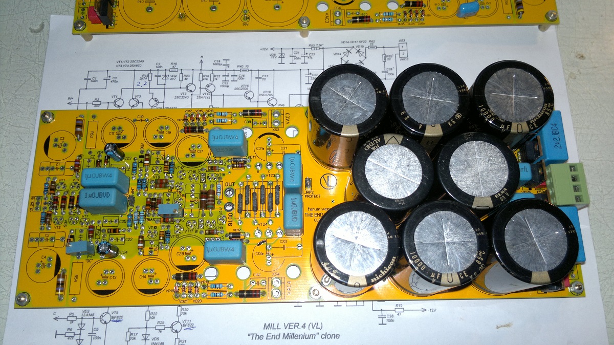

    Начинаем с ПП, они общие, с блоками питания, с защитой, и интегратором. Размер 274*102 мм. Схема такого варианта прилагается.
    Платы крепятся к радиатору параллельно, с зазором 8-10мм.

    Нашёл ошибки в ПП: нет соединения между коллекторами Т18 и Т20 и С51, нет соединения с полигоном, см. ПП, 1 картинка

    MAXIM_A, Андрей, а обратную сторону смонтировал?

    По умолчанию Re: Собираем The End Millenium ver 4. clone
    Черт возьми, Константиныч, это же уголь! Полный фэншуй?
    Другие платы будут без угля?
    А конденсаторы просто воткнуты? Один не в ту сторону
    Последний раз редактировалось kerpal; 11.01.2014 в 19:38.

    12,195
    Да, конечно....
    А другие платы будут без угля?
    А чем плох карбон?
    Банки пока только для вида. Ещё транзисторов нет....

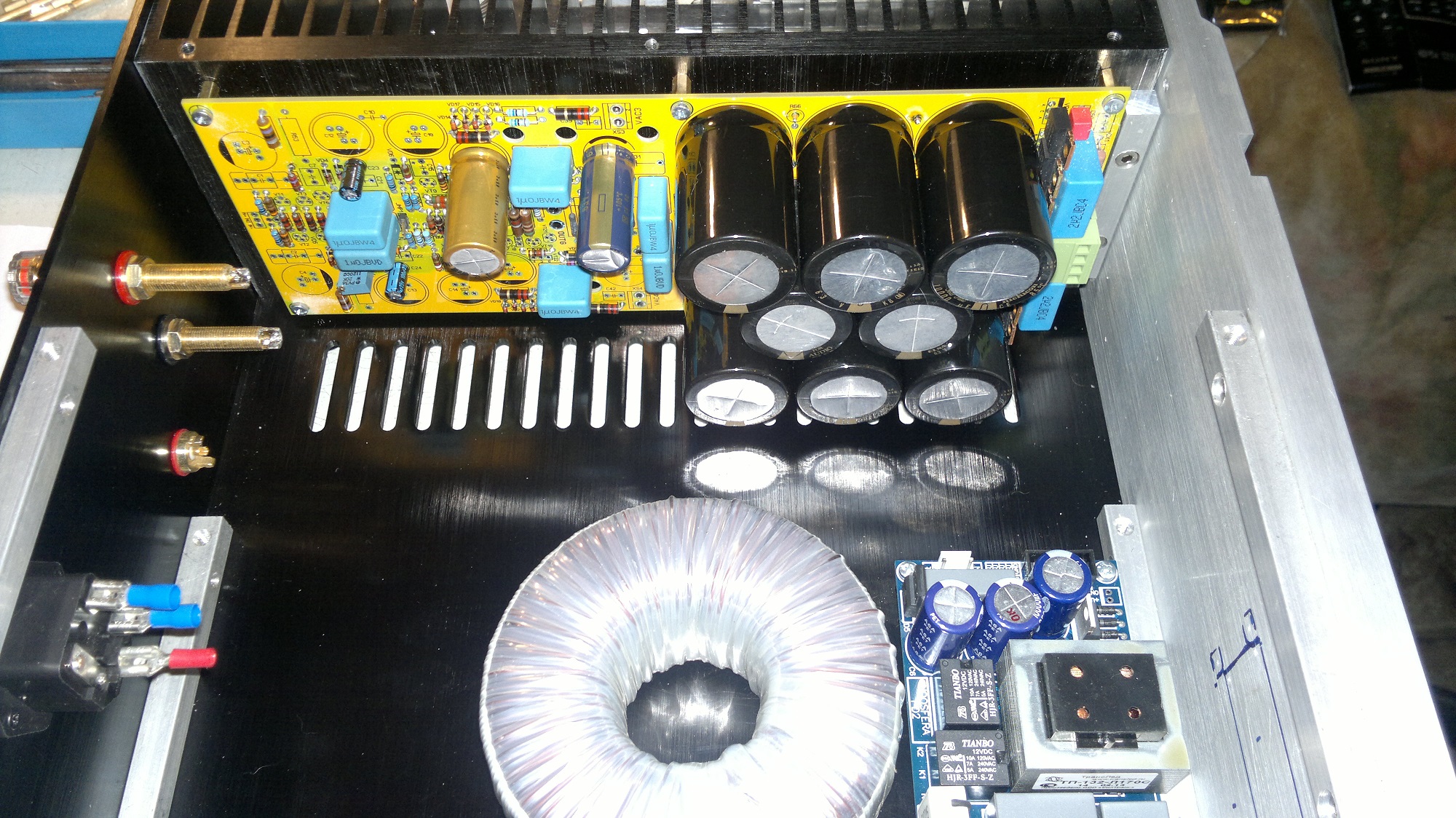

    Крепим, и суём в корпус..... Допаивать буду, когда приедут остальные детали.
    Володя, смотри как хорошо встаёт ПП на стандартный радиатор 300х115мм!
    Смотрится очень красиво!
    MAXIM_A, что за корпус, если можно ссылку
    Dmitry Korneev, по-моему отсюда https://forum.vegalab.ru/showthread.php?t=64519
    MAXIM_A, а чёйта у тебя там за платка такая, с маленьким трансформатором?
    БП РГ от ИГВИН.
