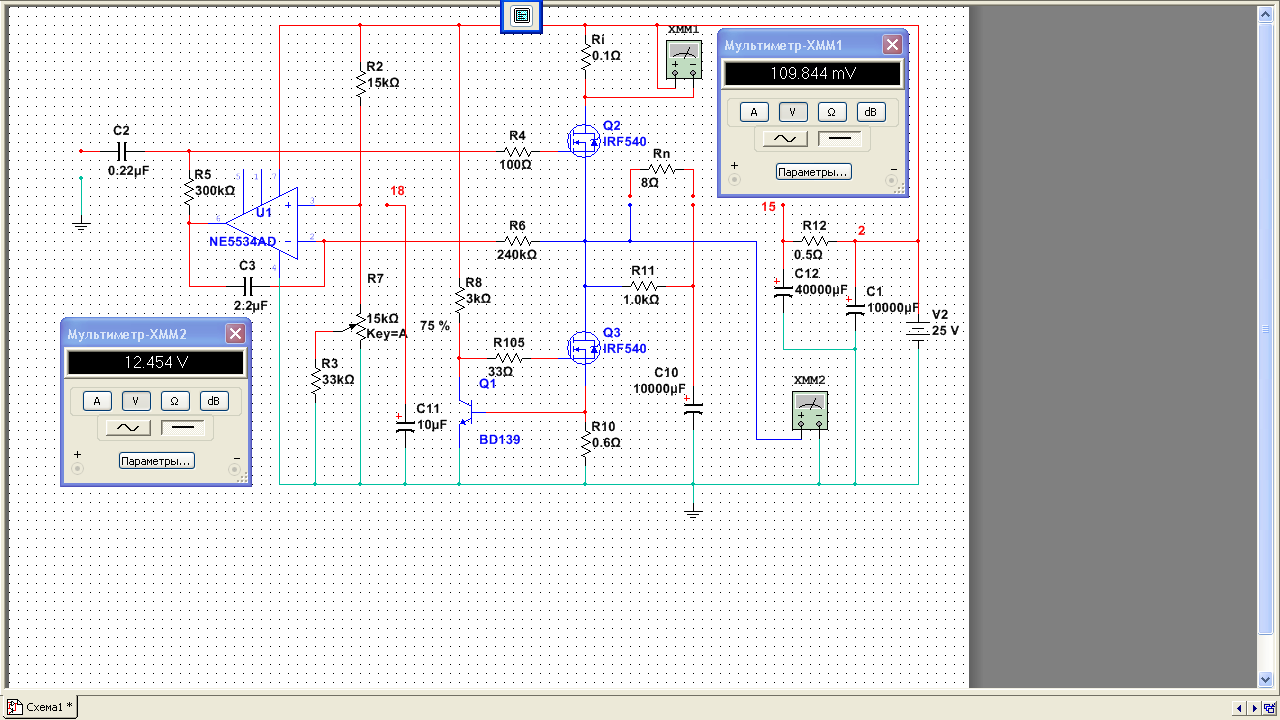

    Здравствуйте! Хотелось бы спросить мнение (может кто собирал) о данном умзч, стоит ли игра свечь?
    Собирал много разных УМЗЧ и вот теперь хочу попробовать в классе А и без ООС, наткнулся на эту схемку. И детали в наличии почти все...
    Немного о схеме: (как в первосточнике, сейчас не помню где скачивал)
    ток покоя 2.5 А
    макс вых мощ 12 ВТ на 4 ОМ
    Микросхема выполняет роль интегратора (уст 0 на вых), Усилитель напряжения на лампе, усилитель тока на полевике. Так понимаю, что для питания в стереоварианте необходим транс со вторичкой Ампер на 7
    Может что-то стоит изменить в схеме (ну или посоветуйте другую провереную схемку). Первый раз загорелся идеей собрать усил.в классе А, хотелось бы получить хорошее звучание, стабильную работу, мощность не более 10-15Вт
    Буду рад вашим советам, с ув. Дмитрий

    variator, а С2 нужно заземлять слева или справа (если смотреть на схему) ?
    Насколько я понял, то справа. Не выведет ли подключение земли ( в точку соприкосновения C2, R5, R4) земли из строя ОУ ?
    ---------- Сообщение добавлено 23.09 ---------- Предыдущее сообщение было 22.59 ----------
    Подключил справа к С2 землю (в точку соприкосновения C2, R5, R4) - фона почти нет (слышно только если ухо к колонке поднести).
    Такой расклад меня устраивает. Значит фон либо от наводок либо еще от чего-то.
    Буду искать.
    ---------- Сообщение добавлено 23.25 ---------- Предыдущее сообщение было 23.09 ----------
    Завтра проверю: не ОУ ли этот фон создает: уберу ОУ из разъемов, АС подключю через электролиты.
    Только слева!
    Оказывает на фон влияние то что я прикасаюсь к проводам, идучим от VT3 к VT2.
    От Т2 к Т3 никаких проводов быть не должно! Транзисторы спаиваются вместе. И рядом же Т4. Длинным может быть провод к левому выводу R8, если нужно.
    И кстати, если у вас входная емкость 2,2 мкф, то R5 имеет смысл уменьшить до 50...100 ком. Это тоже снизит вероятность возбуда.
    ответьте пожалуйста: как посчитать рассеиваемую мощность на резисторе при прохождении тока в 2 ампера по нему
    P= I^2*R Удобно будет взять проволочный резистор 0,5...1 Ом/ 5...10 Вт (он будет прилично греться).
    Теперь сами посчитайте на сколько он уменьшит напряжение (или - снова в школу, 6 класс ).
    Ток я меряю в разрыве между VT3 и VT1 панелькой-амперметром (советским). Подключен постоянно.
    Ток в таких случаях обычно меряют по падению напряжения на известном сопротивлении, т.е. R10.

    Поставил резисторы по 0,5 Ом в плечо (1 ом 10 Ватт, 2 по 0,47 ом 5 Ватт), все емкости (по 40 000 мкФ в плечо) как всегда по ошибке поставил после резистора. Включил - фон есть, но уже гораздо тише. Подключил левую сторону С2 на землю - фона не слышу. Только если подставить ухо к колонке - еле-еле слышно.
    Напряжение упало до 9 Вольт (почему-то), но ток оставался прежним (около 2,5 ампер). Но со временем ток начал уменьшаться, с изоленты на резисторах (0,5 Ом в плече) пошел дым. Сильно они нагрелись. Подождал пока остынут, включил еще раз для проверки - ток уже стал меньше.
    Выключил (списал на увеличение сопротивления от нагрева). Отпаял лево С2 от земли, включил - фон есть, немного погромче. Выключил. Подсоединил припаял лево С2 снова к земле, раздался небольшой щелчок в колонках (не отключал их) (щелчок при выключенном усилителе).
    Включил, ток не идет.
    Думал что резисторы ушли в обрыв от перегрева, отпаял их, померял - около 1,6 Ом. Соединил без резисторов- ток не идет. Переменные резисторы вроде бы в норме. Предохранители целые.
    Вот такой я неудачник Все у меня не как у людей.
    Буду копать, менять все по порядку на новое (благо я всего в двух экземплярах набрал), если есть предположения в чем проблема - отпишитесь пожалуйста ))) Может быть быстрей починю.

    Поменял IRF540 на новый - заработал. Видимо на конденсаторе С2 после работы лампового каскада слева был довольно большой заряд, который попал на затвор IRF540 и сломал его.
    Спасибо большое за схемку, но я пока воздержусь. Мне нравятся искажения создаваемые лампами, но не нравятся выходные трансформаторы и высокие напряжения именно поэтому я выбрал гибридный усилитель, именно эту схему.
    Схема из поста 294 совершенно идентична вашей, с той лишь разницей, что питание однополярное. Это конечно упрощает реализацию и настройку. Только на выходе появляется электролит.
    Включите между затвором и истоком стабилитрон на 12...15 В для защиты этого транзистора. Катодом к затвору.
    Непонятно, так какие же именно вы поставили? Нужно ориентировочно 0,5...1 Ом/плечо. Лучше на 10 Вт.
    Их и надо ставить после резистора. Это же обычный RC-фильтр.
