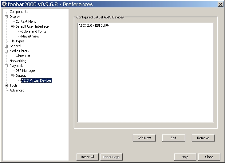

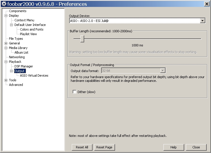

    В джулии есть поддержка асио по умолчанию, асио фор алл ей не нужен. Плагин для фубара надо поставить и выбрать в настройках плагина джулию.
    Вот как должно быть, правда на примере перешитого Виа-тремора. У вас названия есс-но другие.

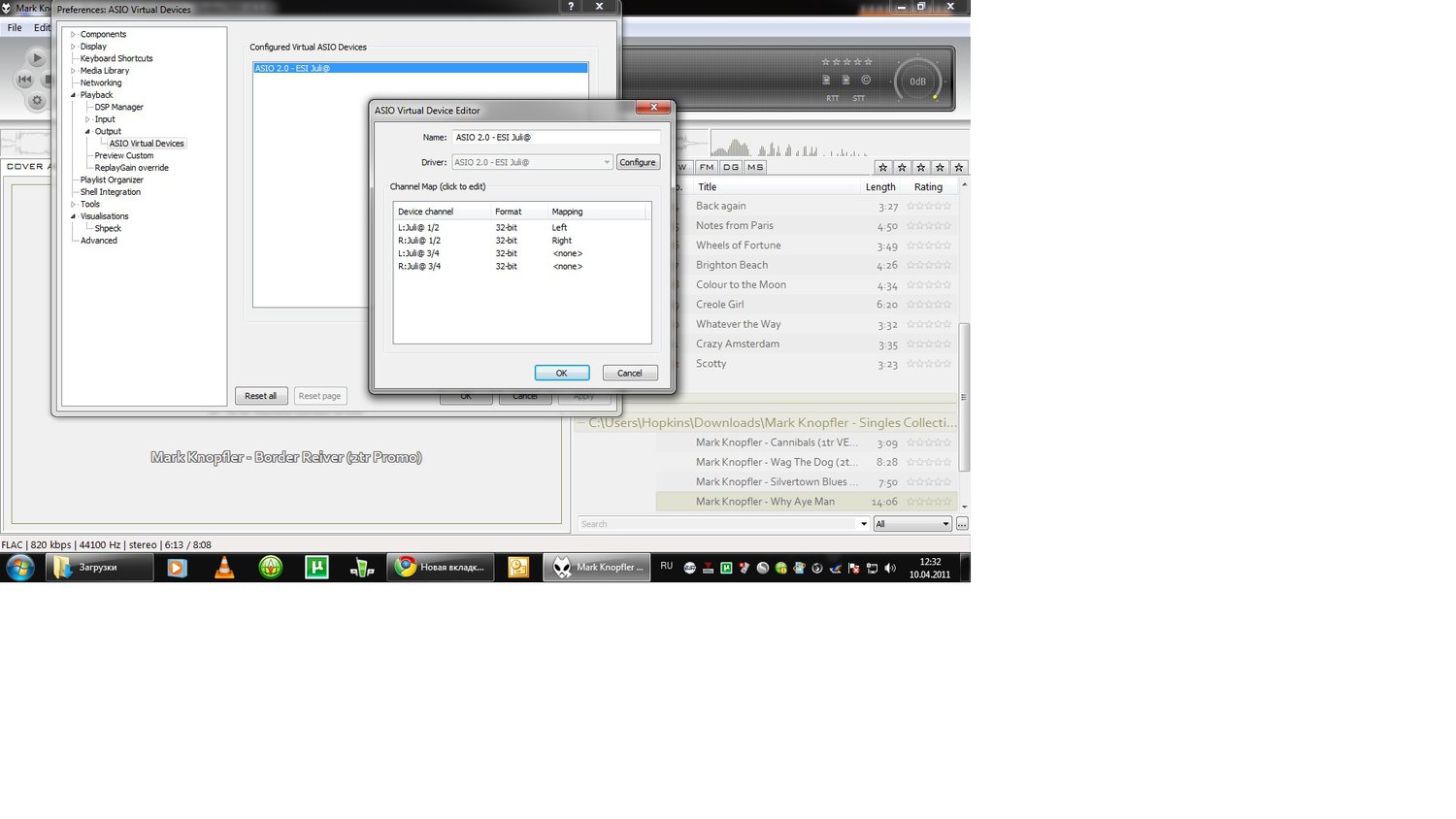

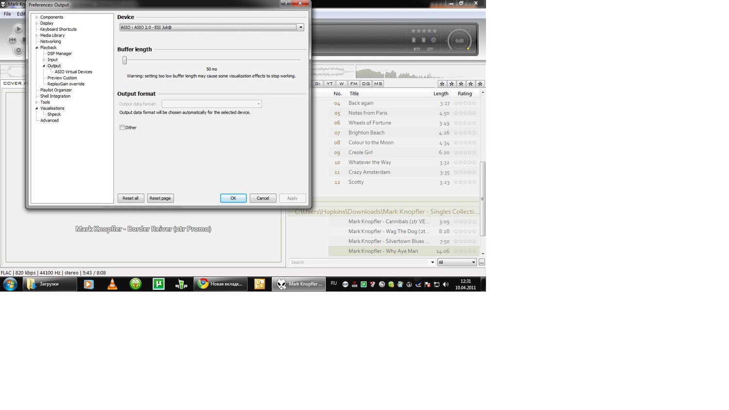

    Вроде везде выставил ASIO, но Виндовс Миксер продолжает работать< напомню у меня 7ка х64. Это нормально? Прилагаю скрины. Подскажите пожалуйста где что еще упустил?

    Продолжает работать регулятор громкости в Windows или Foobar-e? В Foobar-е регулятор громкости будет работать всегда, в т. ч. с ASIO, а вот в Windows громкость регулироваться не должна.

    TRaMeLL, в виндовс продолжает работать. Не знаю в чем причина...

    Очень странно, попробуйте через ASIO4ALL. Или другой плеер с ASIO.
    Посмотрел на скриншоты настроек драйвера Juli@, есть подозрение, что нужно настраивать её DirectWIRE.
    У меня самого - E-MU 0404, поэтому более точно я направление не дам.

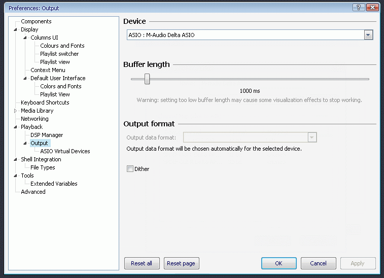

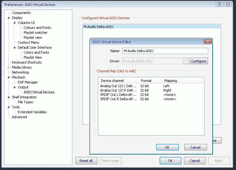

    Настройка ФУБАРА (может будет полезно) Я у себя настройки в DirectWIRE не делал, только скачал плагин АСИО на сайте ФУБАРА и проделал как описал выше. Странно почему у Вас громкость на микшере виндовс продолжает работать.

    Hopkins, Андрей.С, сделайте скриншоты настроек DirectWIRE, сравним. Андрей.С, у вас тоже Windows 7 x64?
