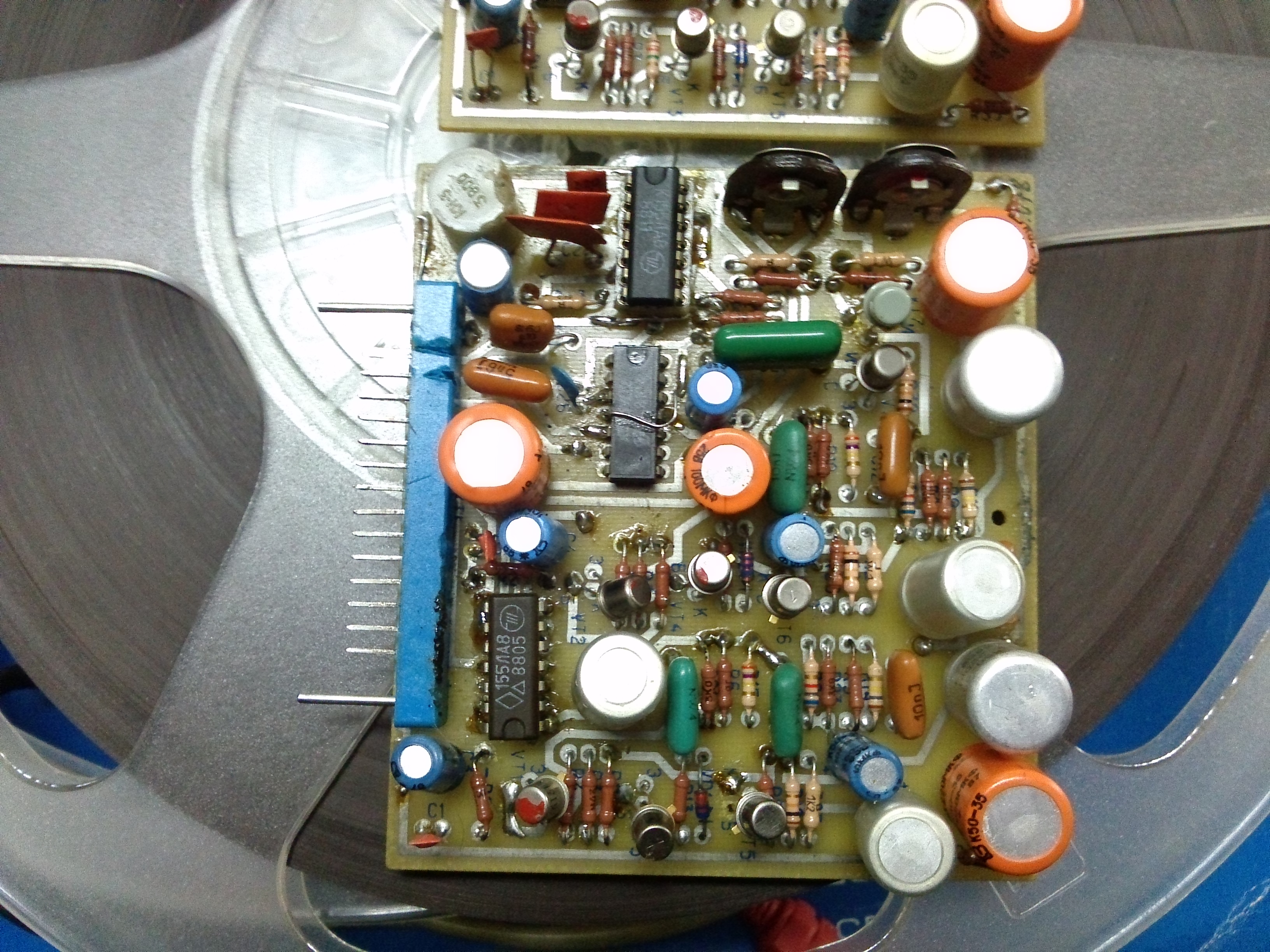

    nvv957, спасибо большое за ответ. При включении реверса лентопротяжный механизм работает, но нет сигнала, судя по индикаторам. Где копать?
    Прошу прощения, с проводом не понял. Так и должно быть отсоединено?
    А не проще спросить у прежнего хозяина где и что он делал?
    Может он выбросил электронную коммутацию УВ на реверс, оставив только УВ прямого хода.
    При этом на реверсе включается блокировка УВ...
    Платы УВ смотрите, и сравнивайте с оригинальной схемой.
    Кстати, а реверсная головка на месте?
    Он мог её снять, а выводы замкнуть, вот и будет тишина на реверсе.
    Да.
    Где копать?

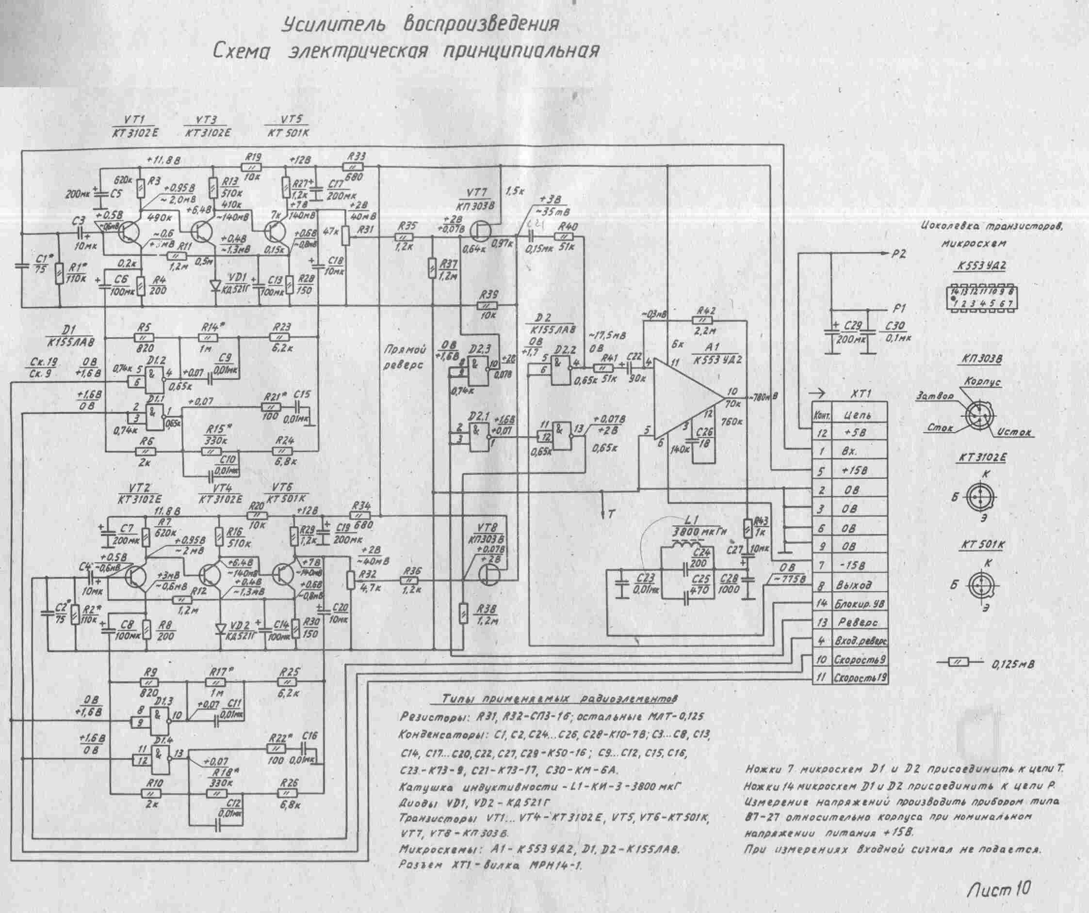

    Усь воспроизведения (УВ) прямой и реверс на общей плате.
    Фон при реверсе - обрыв РГВ, провода до УВ, входные цепи УВ реверса и далее по схеме.

    Спасибо всем ответившим. Немного прояснил ситуацию - реверсивная головка, конечно же, на месте. Она подключена, как и положено. Единственное выявленное изменение - закороченные ножки микросхемы КА553УД2 на одной из плат усилителя воспроизведения. Поэтому и возникло подозрение о связи этой перемычки с пропаданием реверса. В другой плате усилителя воспроизведения такой перемычки нету. С чем это может быть связано?

    Завсегдатай Аватар для nvv957
    17.03.2008
    1,514
    Если в прямом направлении фона нет А1 рабочая (есть там перемычка или нет).
    Фон в обоих каналах? В одном - меняем платы местами находим дохлую и капАем.
    И еще, что бы получить внятный ответ, правильно ставьте вопрос и симптомы.

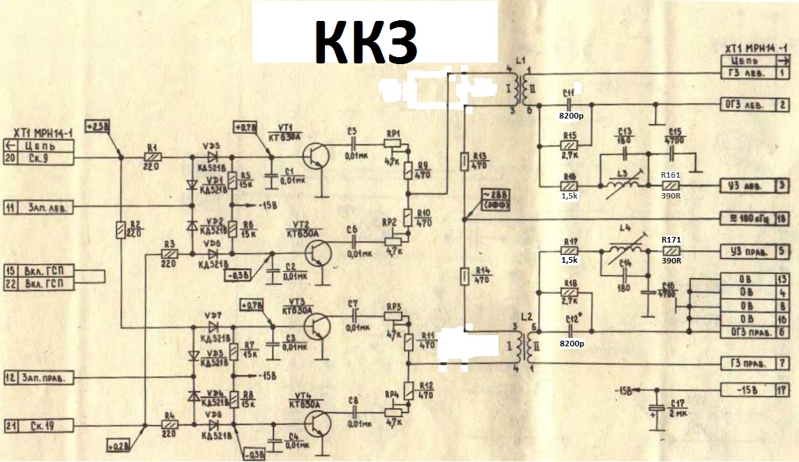

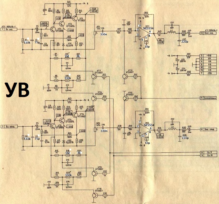

    Камрады, я вот тут покумекал на тем как оптимизировать О-004 под 710е стекло (по умолчанию был пермаллой).
    Вот что получилось:
    Что на сей счёт думает уважаемое товарИщество?
    Последний раз редактировалось Morelock; 26.03.2014 в 03:29.

    Morelock,
    Выкиньте фильтр пробки на выходах операционногых усилителей в УВ.
    Этот вопрос уже давно обсуждался.
    L1, C21, C27, L2, C22, C28
  12. #291
    Забанен (навсегда) Аватар для Morelock
    13.05.2010
    Україна, Харків
    285
    Morelock,
    Не вижу смысла. Данный фильтр настроен на 100кГц и к звуку не имеет отношения. Кроме того, не исключено прохождение частоты подмагничивания в тракт воспроизведения при записи при удалении этого фильтра. И этот вопрос также давно обсуждался.
    Кроме этого ёмкость С27 и С28 была изменена с 5,6nF на 220pF. Так что изменения должны быть в лучшую сторону.

    6,146
    75пФ на входе УВ много, если уж уменьшаете эффективность ф-пробки так и выкиньте его совсем (на воспроизведении он не нужен (а для нас это основной режим), чем помешал контур в ККЗ - он низкодобротный на настройки не влияет, а шум и гармоники подмагничивания снижает (хотя в 003 их не было и то же все работало )
    Если вы имеете ввиду изъятие R19, R20, C9, C10, то это не вызвано какими-то расчётами, а просто скопировал с Электроника-004. Взял ККЗ с неё и тупо содрал номиналы и схемотехнику.
    Что же до входного контура УВ, то тут мне не кажется что 75пФ много. Входной контур для стекла рассчитывается на резонанс 27-33кГц. При 75пФ и индуктивности 6В24ю710 от 0,3Гн до 0,5Гн мы получаем от 26 до 33кГц, что и было искомым.
    Если оставить номиналы такими как они есть в мануале О-004, то резонанс для пермаллоя 080 составит от 47,55 до 56,8Кгц, а для 710 соответственно от 30 до 38,8кГц. Не великовата ли частота резонанса контура в результате?
  15. #294
    03.08.2005
    Киров
    6,146
    УВ имеет паразитную входную емкость ~25-30пФ и емкость кабеля под 20пФ - вопросы ещё есть?

    285
    Признаю свою оплошность. Считал без привязки к реалиям, так сказать рафинировано.
    Учту в дальнейшем. Спасибо.
