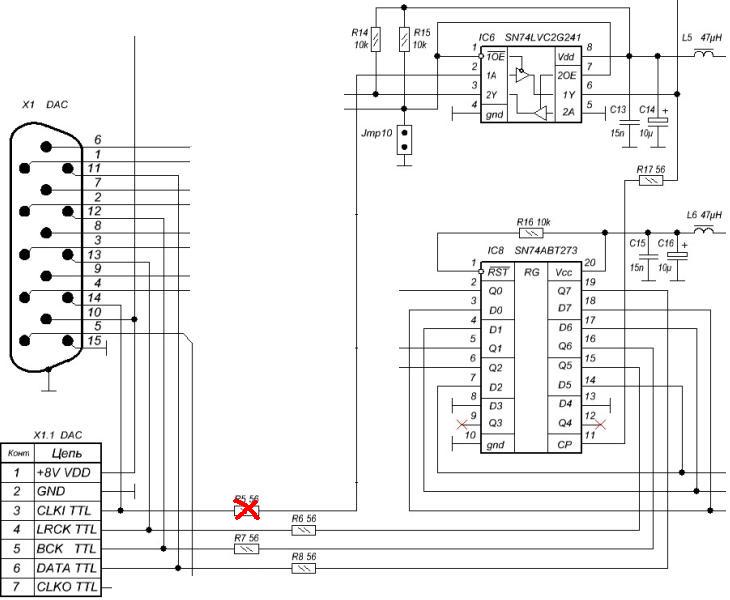

    По умолчанию Re: ЭМС, борьба с помехами
    Проверил землю. Контачит только проводком с аналогового выхода.
    Укоротил немного питающие аналог провода. Повесил на них 4 кольца. Результата особо не дало.
    Уровень остался тот-же. Немного заметен на телеке. Щелкая по каналам максимальный уровень помех засечен на телеканале перец - 167Мгц.
    Модуль переключил отдельным питающим проводом с разъема платы ЦАП.
    Пробовал ставить металлические поверхности за цифровой частью - не помогает.
    Ну думаю попробую замкнуть на модуле резистор R5 - на ОРТ резко увеличивается уровень помех, также как и на других телеканалах. Замыкая остальные резисторы ничего не меняется.
    Что делать для начала? Попробовать увеличить резистор до 100Ом?
    Эксперименты буду ставить завтра. Сегодня уже поздно.
    Цитата Сообщение от Lexus Посмотреть сообщение
    А разъем для I2S как трассирован? Чередующимися линиями clk-gnd-clk-gnd...?
    Да, без чередования земли там наверно вообще бы свистело.
    ---------- Добавлено в 05:11 ---------- Предыдущее сообщение в 05:09 ----------
    Ну вот, ещё чуть-чуть и бушь свой канал вещать )))
    А если серьёзно, то странно очень
    Может петля где, может паразитная емкость, вытащите платы и включите их на столе .

    mr-marlen, если полностью отключить цап от компа (выдернуть все внешние провода со стороны цапа) и включить, есть помеха на ТВ?
    По памяти помехи были, но слабее.
    Думаю, что при замкнутом резисторе R5 будут.
    Вечером еще раз проверю, отпишусь.
  12. #291
    13.08.2006
    Омск
    6,500
    Не надо его замыкать, там все нормально сделано.
    Вообще метод "последовательных отключений" один из основных в поиске проблем ЭМС
    Рекомендую такую последовательность, после каждого шага включаем/выключаем весь ЦАП и смотрим, что с помехами на ТВ:
    1. Отключаем провода к компу со стороны компа.
    2. Отключаем провода к компу со стороны цапа.
    3. Отключаем питание модуля.
    4. Отключаем шлейф между цапом и модулем.
    Не собирался я вместо него ставить перемычку. Я имел в виду замкнуть, когда буду смотреть помехи при отключенных проводах цифры, аналога.
    Его по-идее надо наоборот увеличить раз помехи при его замыкании увеличиваются.

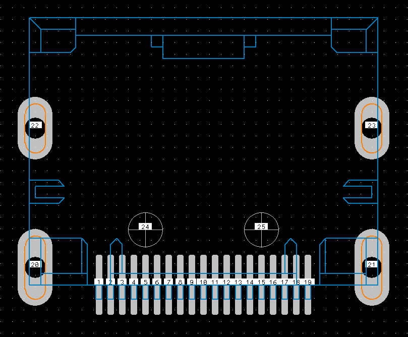

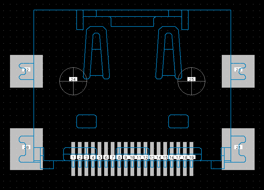

    Кстати, а где можно HDMI разъёмов купить? Что-то мне не попадаются...
    У многих поставщиков есть. Даже в ЧиД: http://www.chipdip.ru/search.aspx?tm...htext=hdmi-19r В Фарнелле сокетов HDMI полно, на любой вкус и цвет, но, зараза, 20 евро доставка. И есть у некоторых сокетов недостаток - крепление Through-Hole, что требует выреза пазов в плате, да еще и с последующей металлизацией. Оговаривать нужно с производителем плат, либо брать сокет с креплением под поверхностный монтаж.
    Для наглядности два посадочных места: Through-Hole и SMT.
