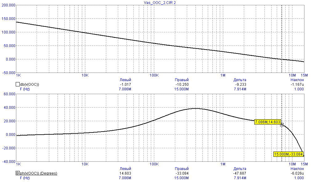

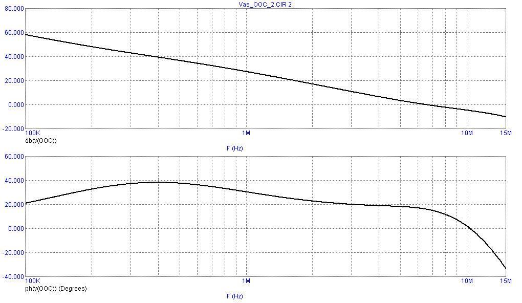

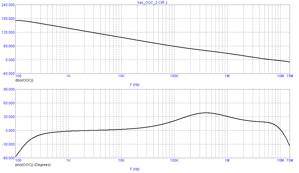

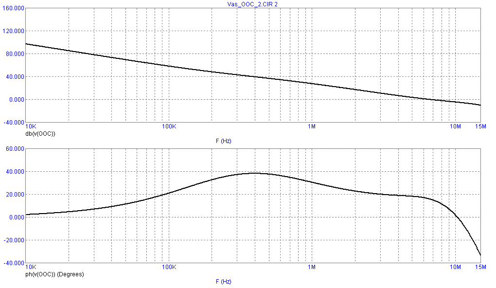

    Это как понимать?
ID:	149857   Нажмите на изображение для увеличения.
ID:	149858   Нажмите на изображение для увеличения.
ID:	149859   Нажмите на изображение для увеличения.

    Полярность генератора V1 на графики влияет сильно.

    Думаю дело в полярности генератора ,по простому,в его фазе.

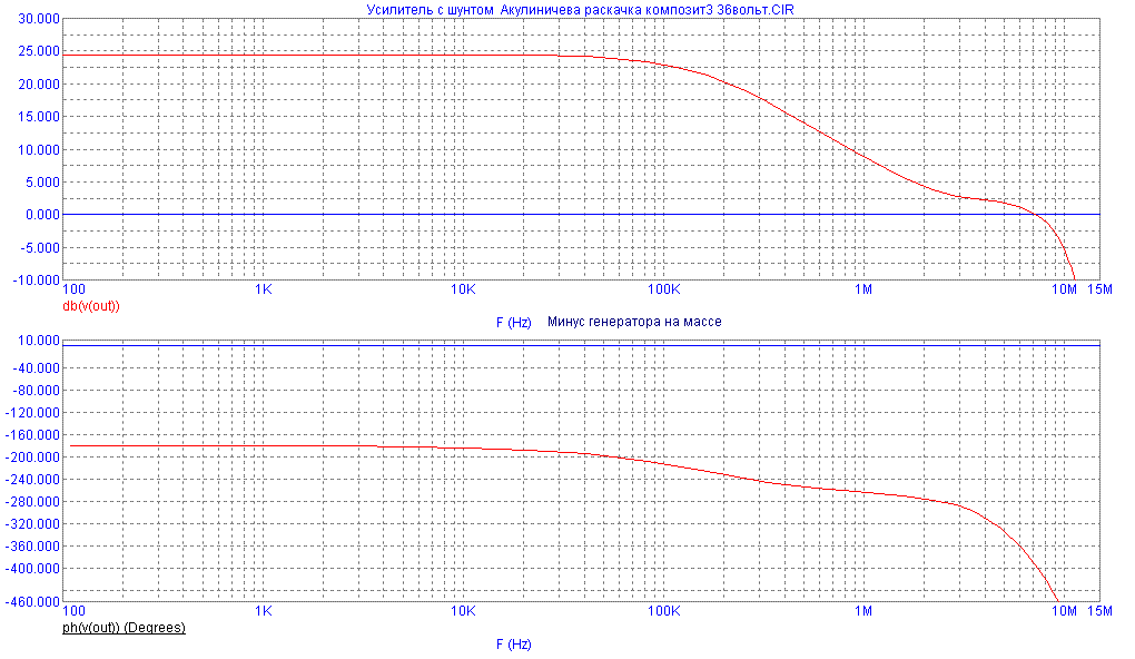

    И в посту 270 генератор синуса включен неправильно , я в этом уверен!!!!Этоже легко устанавливается ,правильность фазировки генераторы ,достаточно измерить ФЧХ с оос. И по этому способу измерения запас фазы вполне достаточен.Вот для понимания моей правоты графики АФХЧ с оос при разной полярности генератора синуса
Название:	Усилитель с шун&#1.GIF
ID:	149971   Нажмите на изображение для увеличения.
    Но какая разница в какой полярности включать генератор? Инвертировать генератор - будет инверсия и выходной фазы, придется это учитывать.
    Мне кажется я понимаю, что у Вас вызывает недоумение. На тех графиках о которых идет речь показано петлевое усиление и фаза петлевого усиления.
    Имхо, это удобно, поскольку ФЧХ известных звеньев в составе усилителя отрисовываваются "как есть" и сразу понятно при отладке, что и куда менять.
    С другой стороны, важным критерием является "запас по фазе". Иначе говоря - сколько фаза "недоходит" до -180°. Именно эту величину Вы и получили на графике после "переворачивания" генератора. Может так удобнее/привычнее.
    Вопрос, что именно рисовать - фазу петлевого усиления (спадает от нуля в минус), "запаздывание по фазе" (возрастает от нуля в плюс) или "запас по фазе" (падает от +180°) - вероятно сугубо вторичен, в литератре я встречал все три варианта. Важно просто понимать о чем речь.
    Не совсем понятно. Вы перевернули генератор, отрисовали графики для "запаса по фазе" (те, что в 286-м посте). Максимальное значение этого запаса в критическом диапазоне усилений (в данном примере - выше 3 МГц) составляет не более 20°, ИМХО, "вполне достаточен" - это несколько больше. 17° на единичном усилении (особенно учитывая, что может оказаться в железе) - это как-то .. самонадеянно, что-ли..

    Симулятор все правильно показывает в посте 270. Вы просто кормите генератором не тот вход ОУ. Две неинверсии инверсию не дадут Сложите последовательно два источника - синуса и сигнала ОС по DC, а неинверт вход верните на землю как и было, чтобы испытательный сигнал шел на инверт вход, и будет так как вы того ожидаете.
    Вы не обратили внимание ,как ,точнее на сколько график снижается при неправильной фазе генератора.

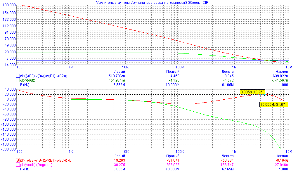

    DmitryU, Вы помоему заблуждаетесь . Такой анализ,как вы говорите , присутствует в этой ветке с самого начала. Ладно вот вам график

    Я говорил о графиках из поста 290. С моей точки зрения они одинаковы (с учетом инверсии на входе), с Вашей - разные.
