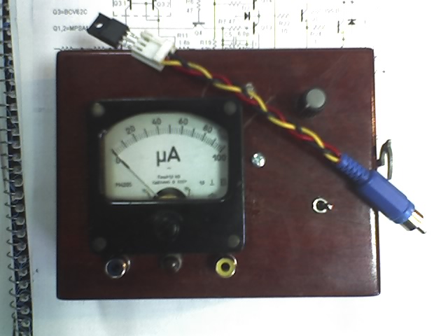

    Ну вот не прошло и полгода... Прибор для отбраковки транзисторов по макс. доп. напряжению КБ готов. Позволяет измерить это напряжение с точностью до единиц вольт.Виктор.
    Хорошая идея, насчет использования разъема от дисковода. А то, я почти точно такой прибор (такая же шкала) изготовил давно, а с разъемами проблема - не мог подобрать универсальные и нормально пружинящие.
    Для мощных транзисторов типа 2SC5200 тоже можно попытаться подобрать что нибудь из компьютерного хлама.

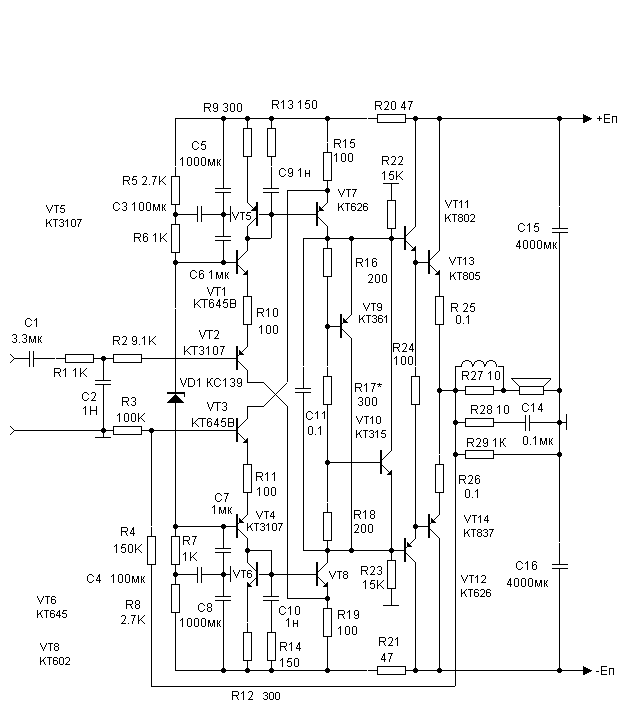

    Подобная топология УН применяется все чаще, и весьма перспективна, только данная схема в таком виде работать не будет - здесь явный "ляп" во входной цепи ООС - базы VT2 и VT3 должны быть соединены между собой. И вообще в схеме много моментов, желаемых к улучшению, можно обсудить. Вячеслав
    Вячеслав,привет! Схема из поста 290 - неудачная копия. Оригинал схемы вместе со статьей прикладываю. В качестве эксперимента в Нашем усилителе вместо резистора R8/2,2ком/ поставил транзистор в диодном включении как в статье. Транзистор 2n5551, резисторы-300 и 150 ом,конденсатор-1000пф. Не совсем понятно назначение доп. RC цепочки. В статье написано для устранения перекомпенсации входной емкости. По поводу новой темы пока не определился/вполне возможно,что этот усилитель уже обсуждался/. Если нет, то тема будет точно. Играюсь с НОВЫМ прибором как ребенок! Виктор.

    По умолчанию Re: УМЗЧ с широкополосной оос И.Т.Акулиничева
    Если речь про цепочки R13/C9 и R14/C10 - они установлены для устойчивости схемы, формируют полюс АЧХ с частотой 530 кГц. Вячеслав
