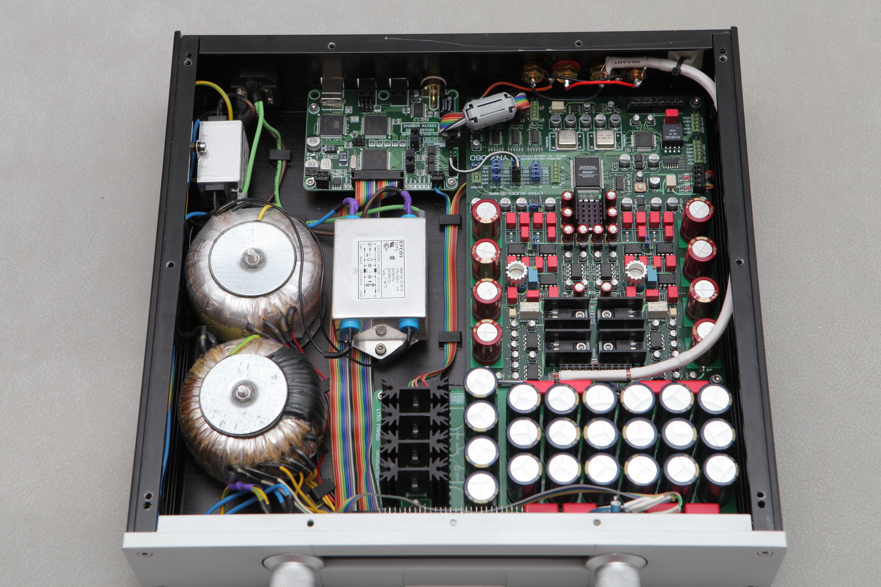

    По умолчанию Re: Мой D60
    А я бы развернул плату ЦАП на 180 градусов, и сократил бы длину шлейфа I2S до минимума.
    Оно похоже, так и задумывалось Lynx.
    Сделано!

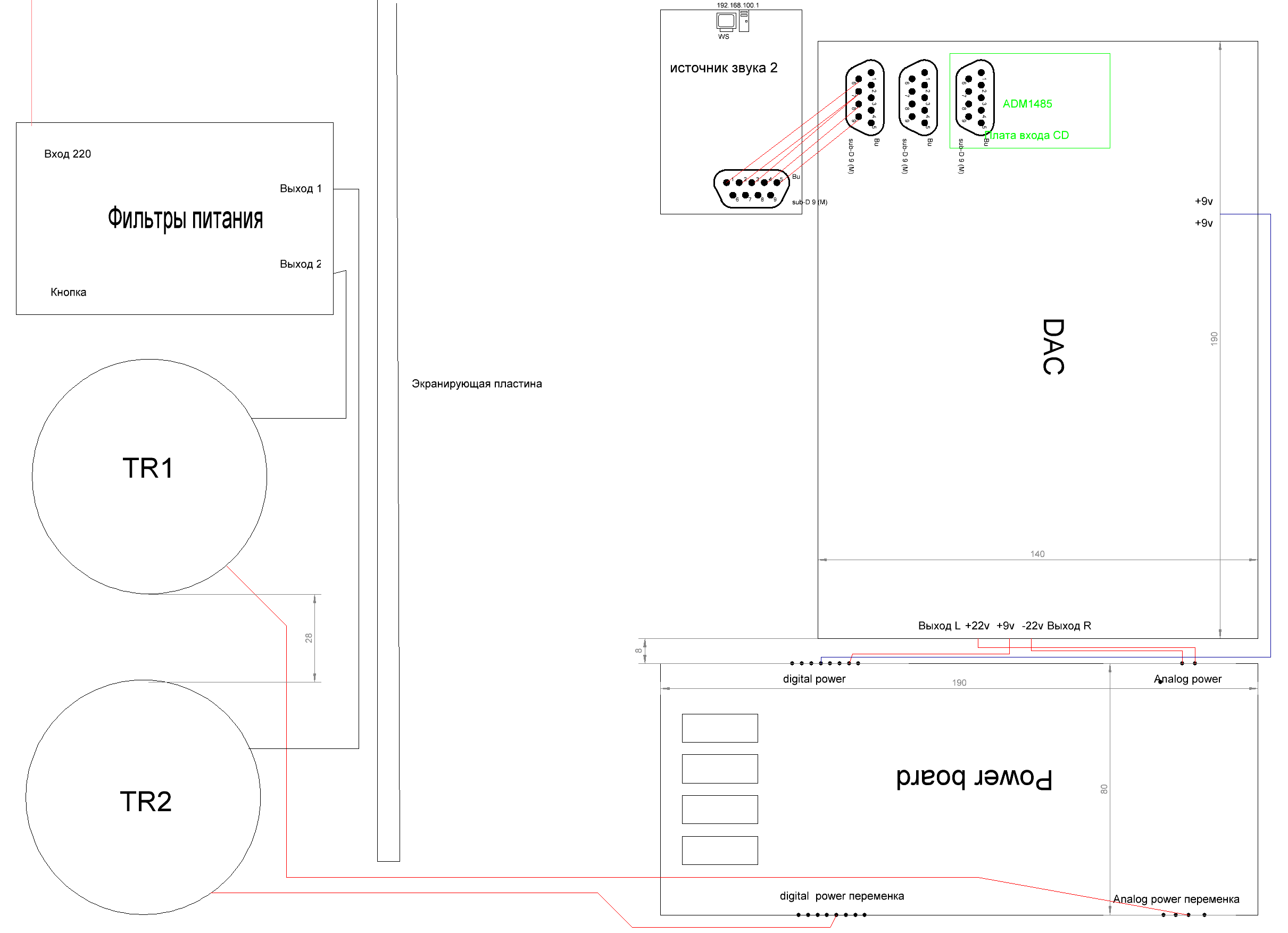

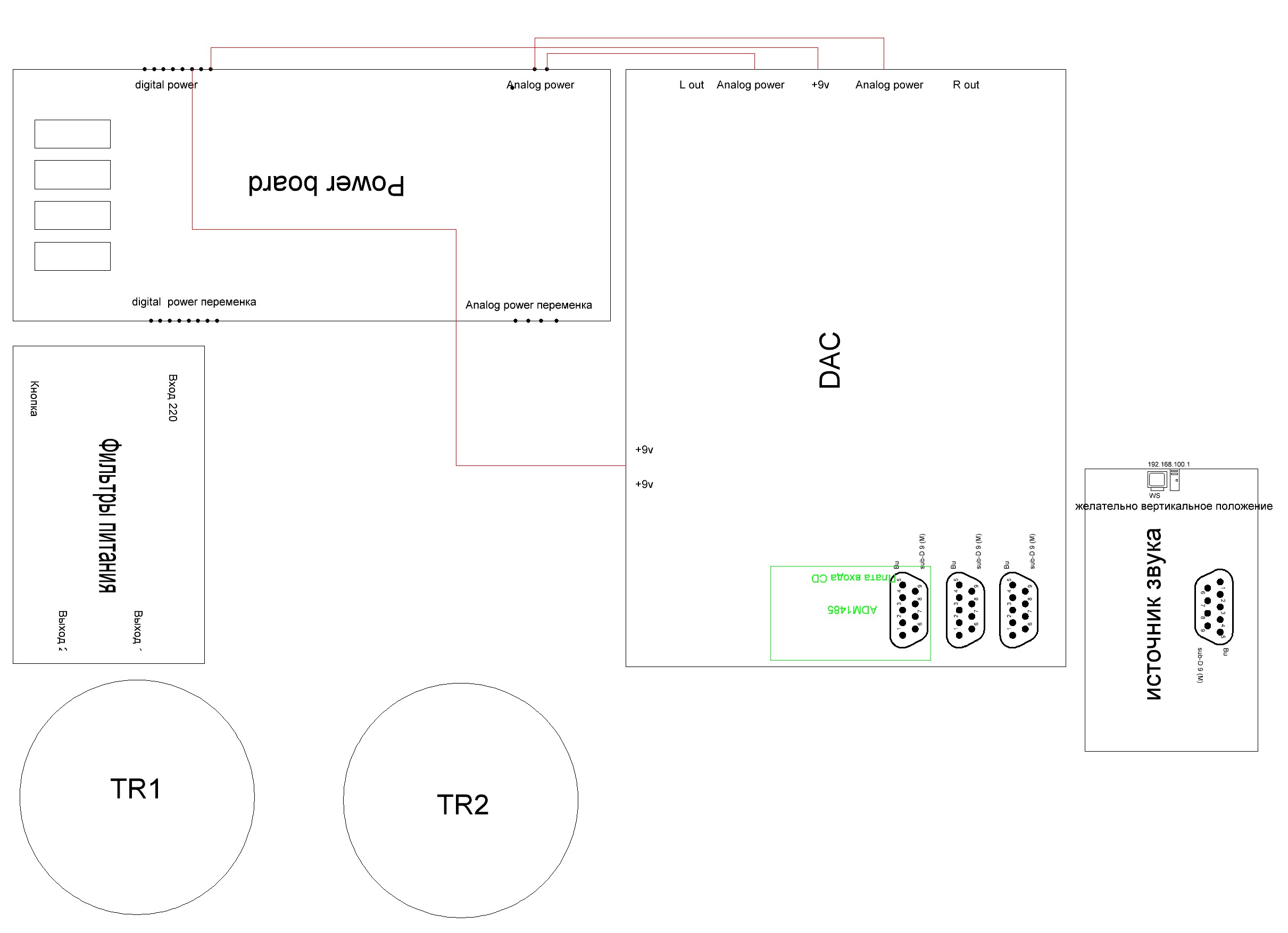

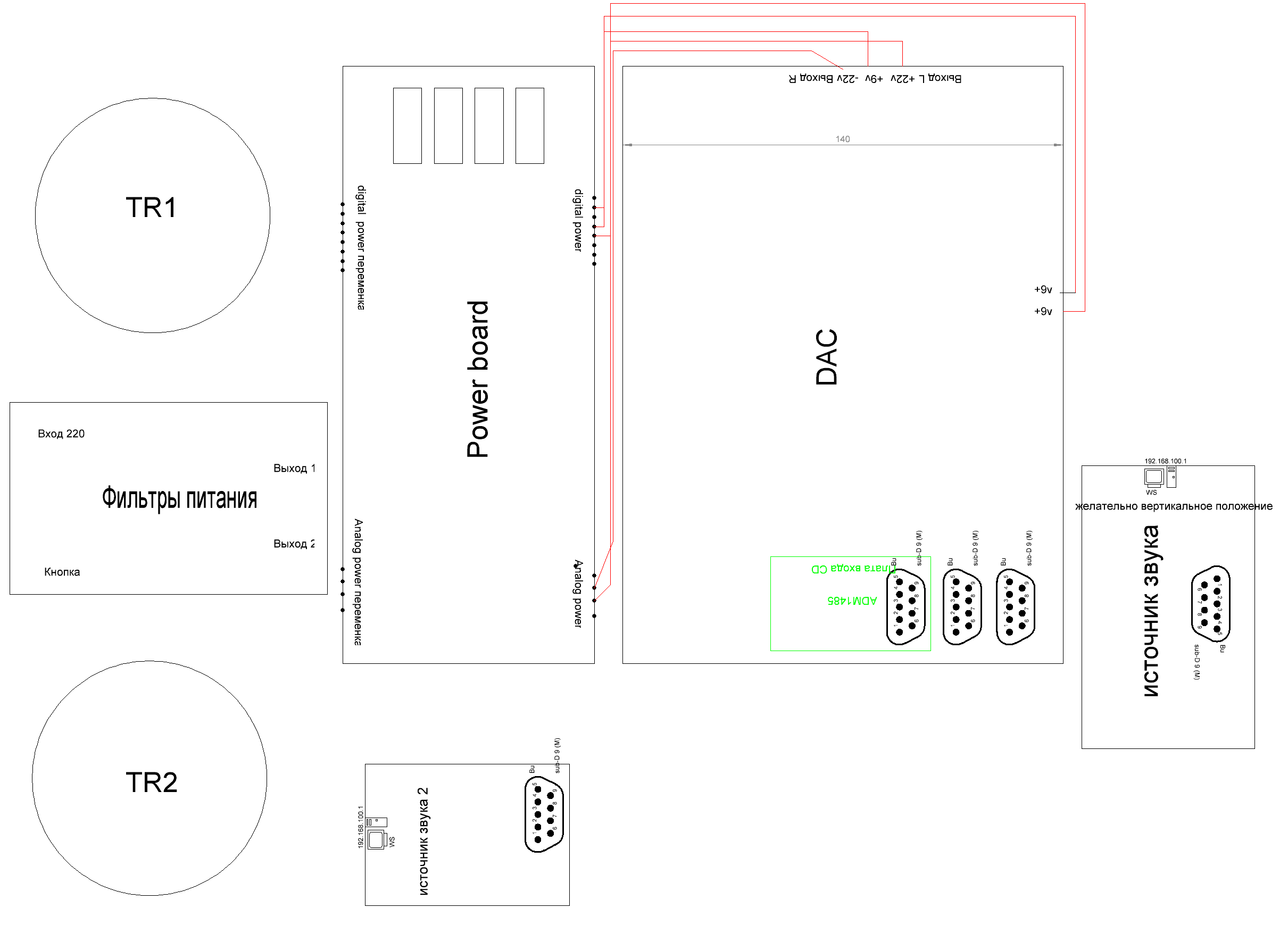

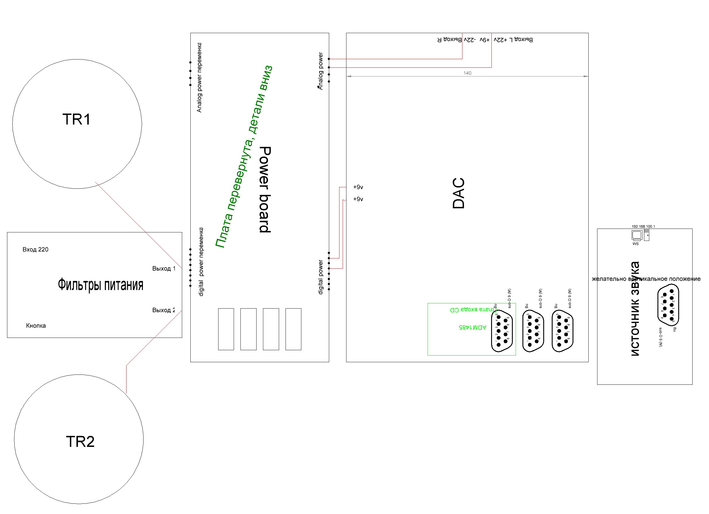

    По умолчанию Re: Lynx D60.
    Какой вариант компоновки лучше?

  18. #297
    Завсегдатай Аватар для BesPav
    01.06.2011
    2,758
    Проголосую за 4 вариант.
    Непонятно, где передняя панель, ввод/путь 220в до фильтров, расположение входных/выходных разъёмов и путь до них
  20. #299
    27.11.2004
    Павшинская пойма
    1,513
    Передняя панель внизу. Задняя - вверху. Разъемы на задней панели - могут стоять как угодно.
    С уважением Дмитрий.
    А никак не установить вдоль задней стенки плату цап? Горизонтально, если смотреть рисунки, а плату источника левее у входных разъемов цап.
