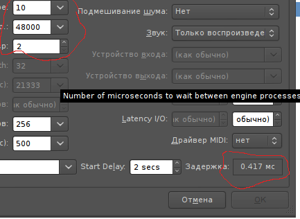

    По умолчанию Re: Высококачественный звук в Linux и в Linuх-подобных ОС
    Удалось добиться минимальной задержки при воспроизведении,
    На слух звук стал четче и разборчивее.
    Карта - старинный SB Live
