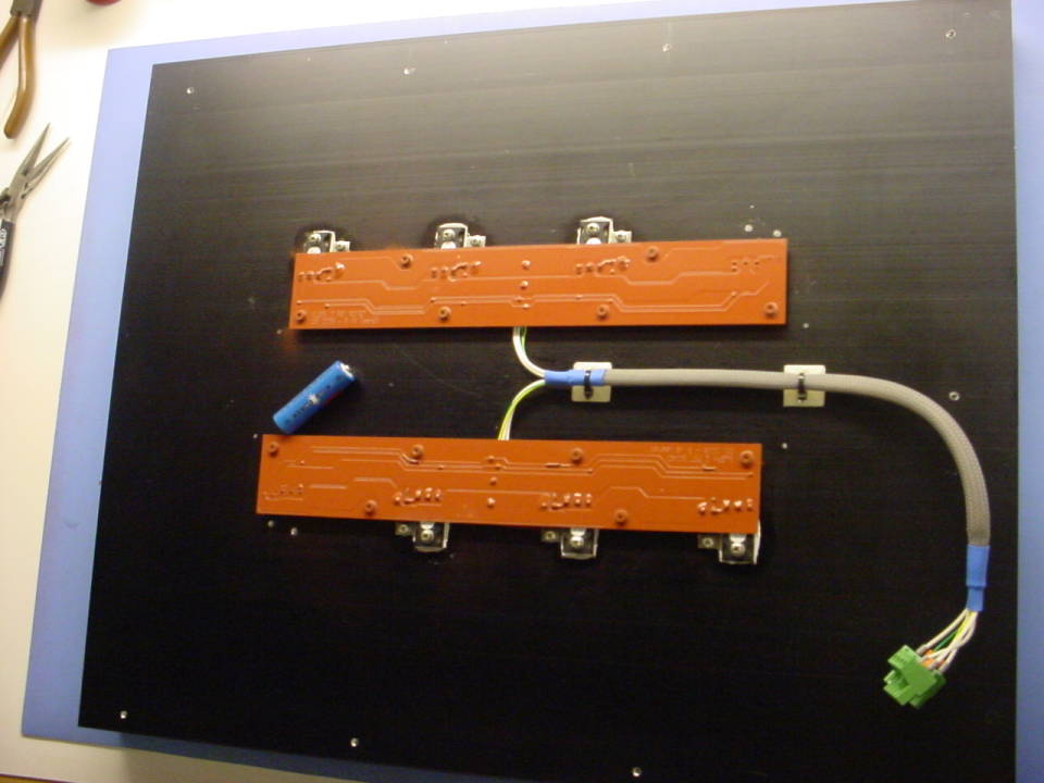

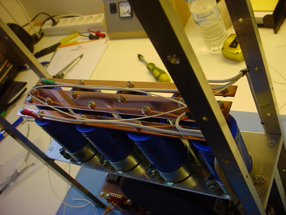

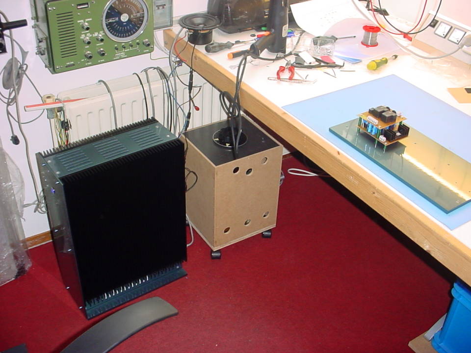

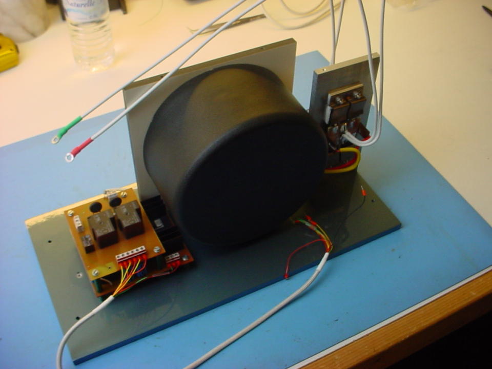

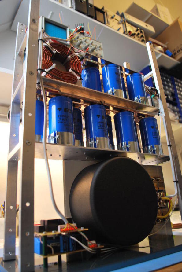

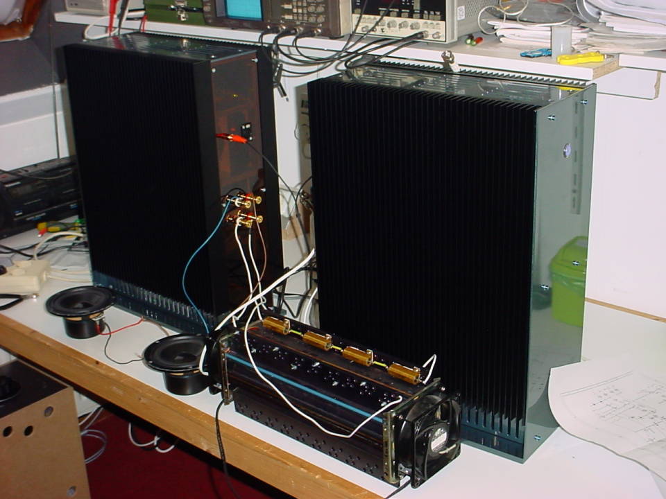

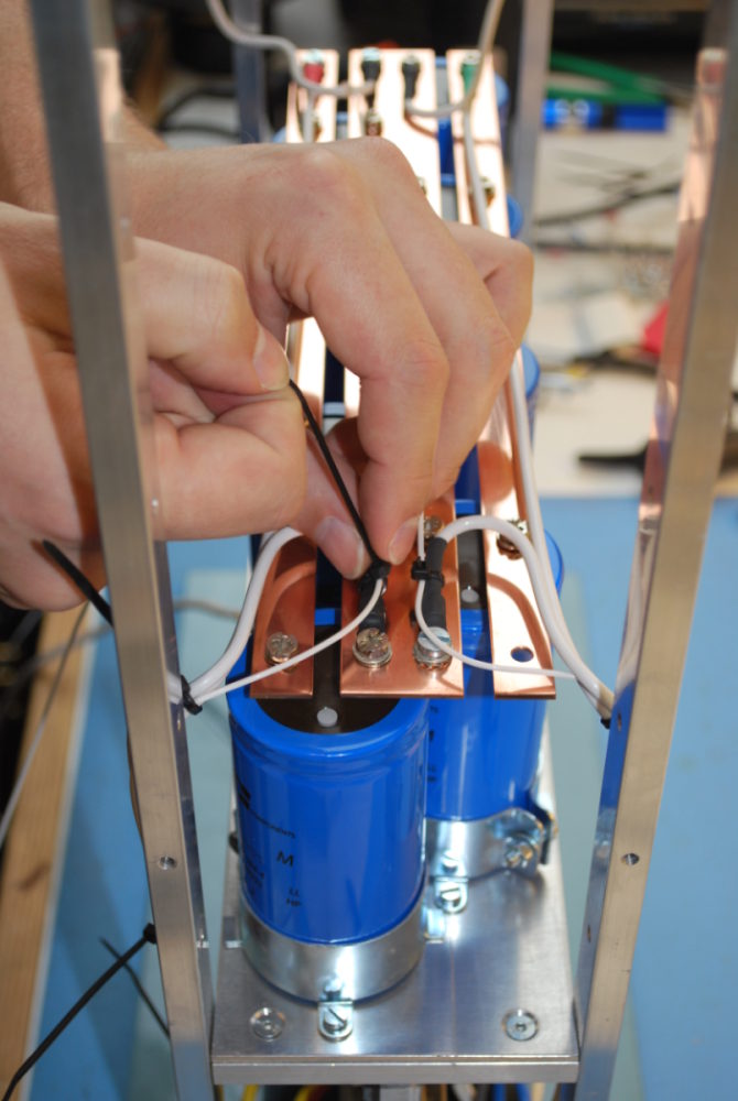

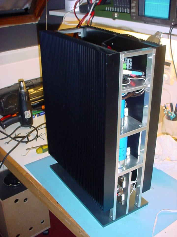

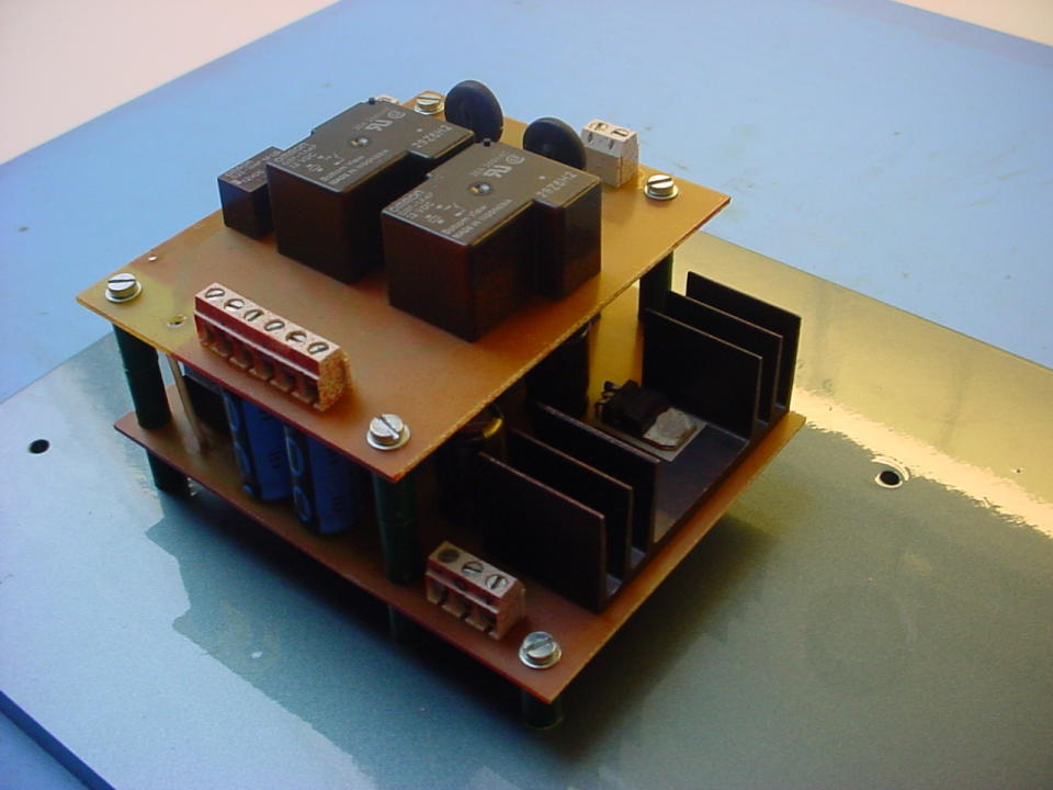

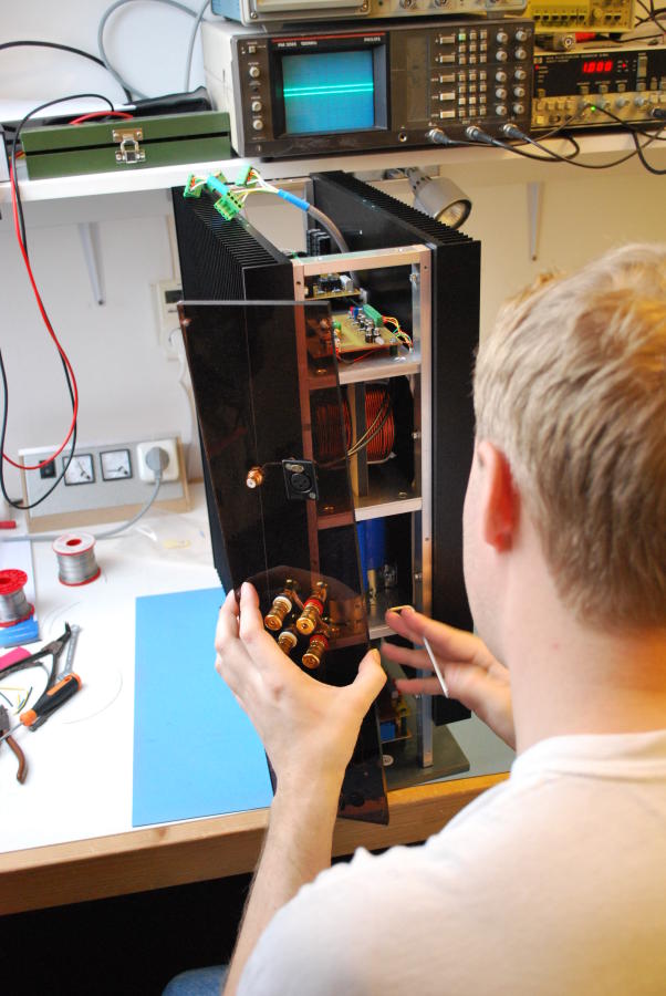

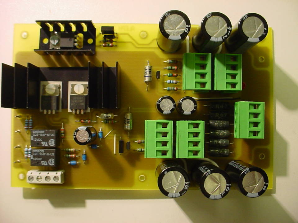

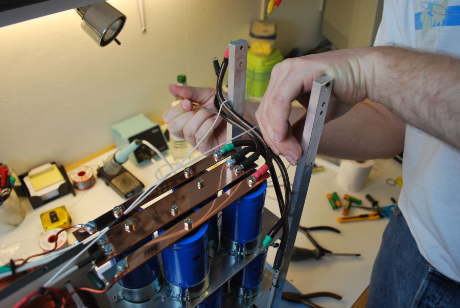

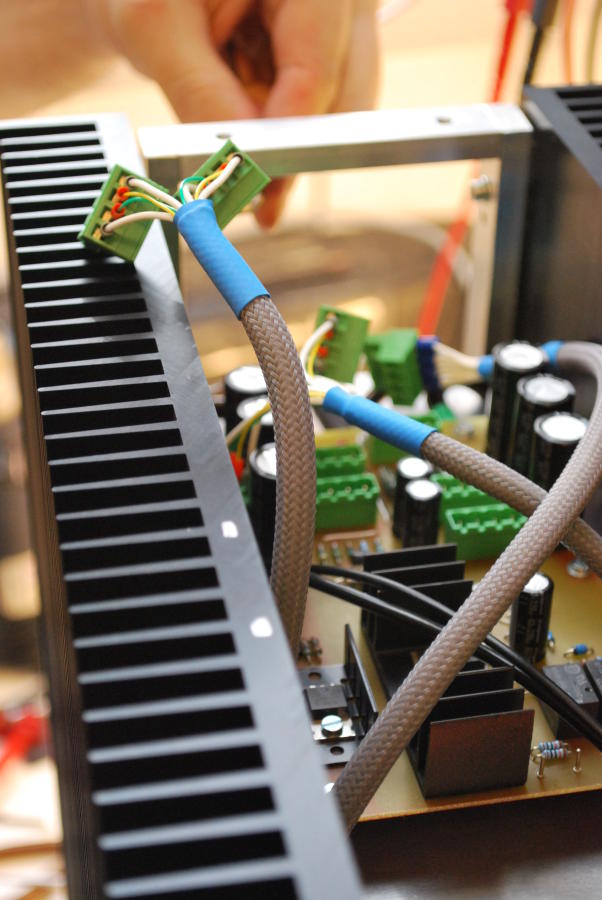

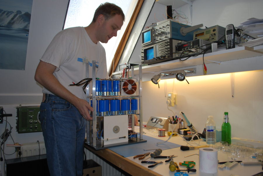

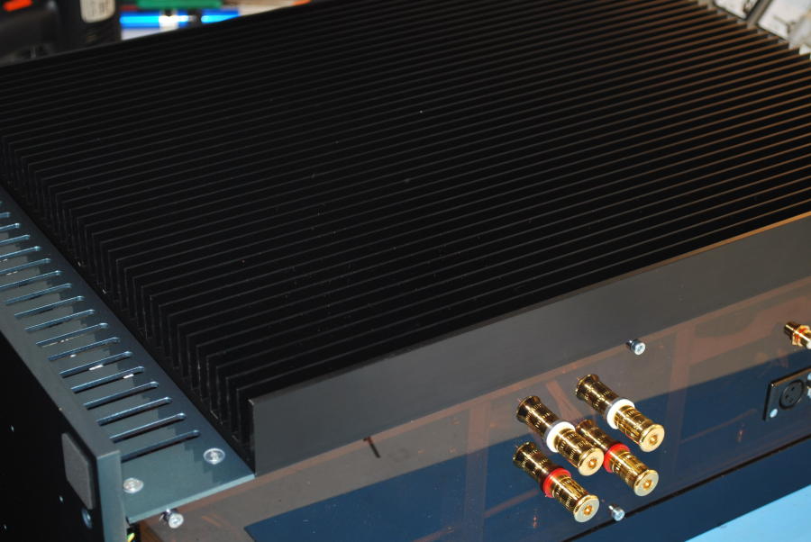

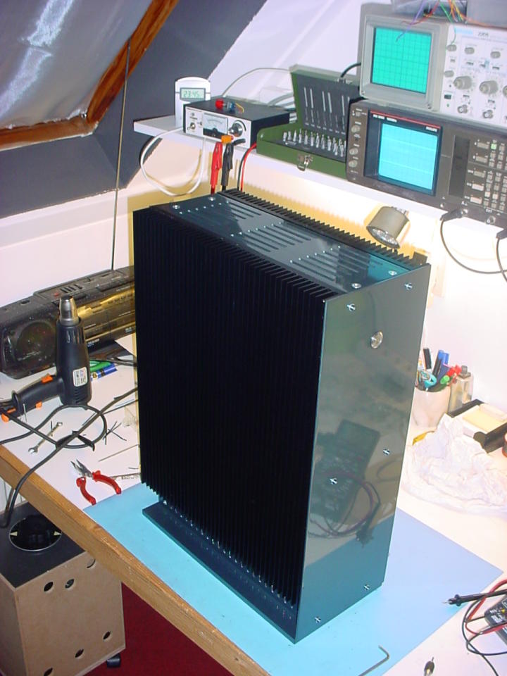

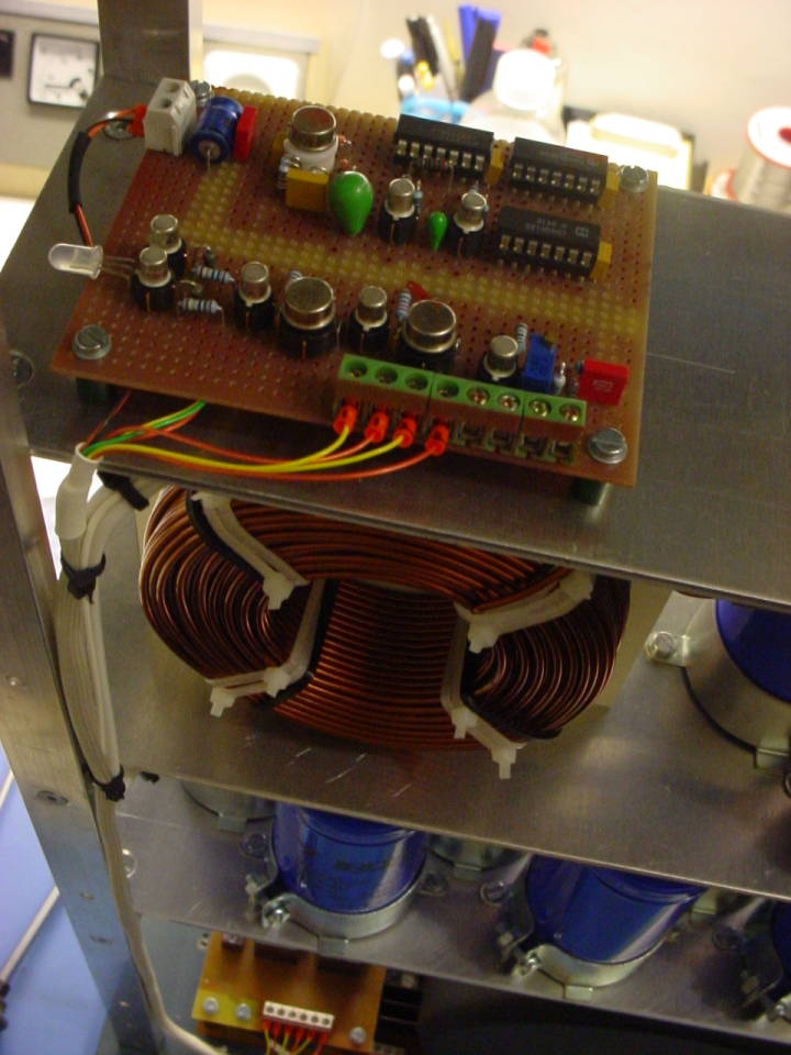

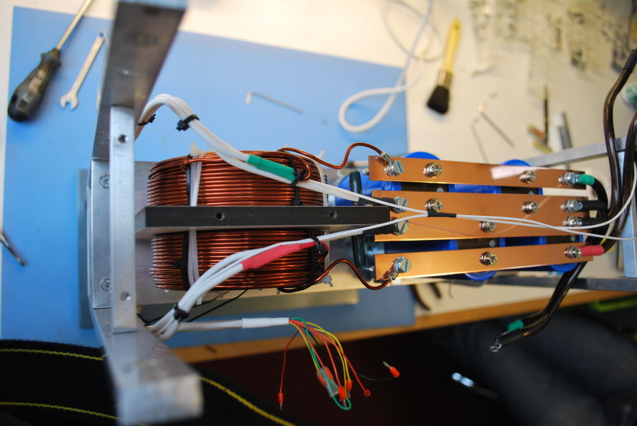

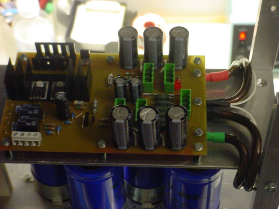

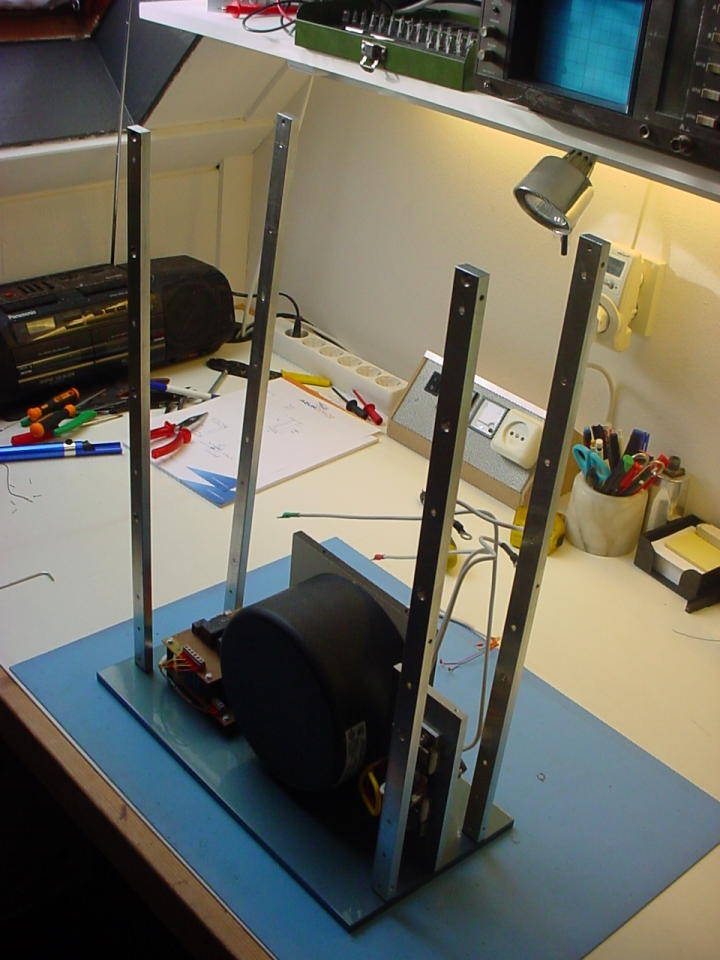

    ползал пол диу аудио нашел ооочень интересный проект
    решил запустить фото
ID:	44924   Нажмите на изображение для увеличения.
ID:	44925   Нажмите на изображение для увеличения.
ID:	44926   Нажмите на изображение для увеличения.
ID:	44928   Нажмите на изображение для увеличения.
ID:	44929   Нажмите на изображение для увеличения.
ID:	44930   Нажмите на изображение для увеличения.
ID:	44932   Нажмите на изображение для увеличения.
  3. #282
    Перфекционист затейник
    16.02.2008
    Украина Николаев
    3,405
    По умолчанию Re: Оптимальное расположение узлов в корпусе усилка
    дополнение

  4. #283
    16.02.2008
    Украина Николаев
    3,405
    и еше

  5. #284
    Джем
    10.08.2008
    Харьков
    2,165
    Проведенная работа несомненно заслуживает уважения но я многое сделал бы иначе.
  6. #285
    29.01.2007
    2,811
    Желание "сделать красиво" не должно победить разумной достаточности.
    Одни только провода до выходников чего стоят.....

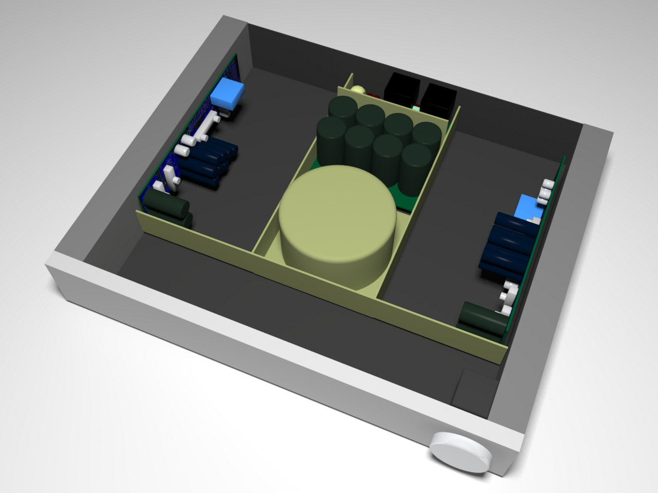

    Вот - набросал вариант компоновки плат в корпусе..
    https://forum.vegalab.ru/attachment....8&d=1233569258
    Задумался - куда б приткнуть регулятор громкости (таки нужен он мне...)
    Подскажите, пожалуйста...
  8. #287
    Зарегистрировался
    03.01.2006
    1,171
    БП сдвинуть вперед, перегородку поставить ЗА ним, образовав экранированный отсек вдоль задней стенки. Там и размещать малосигнальные устройства типа РГ.
  9. #288
    14.01.2006
    321
    Там хитрость в том, что переднюю перегородку не передвинуть.
    Корпус от усилителя Лорта 75У-101с и там передняя часть радиаторов представляет собой такие себе выемки-карманы...
    А у меня на плате в этой части расположены транзисторы стаба и они посажены на основной радиатор.
    Скоро постараюсь более точно изобразить корпус и, в частности, саму форму радиаторов...

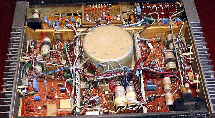

    Selin
    присоединяюсь к вопросу, у меня правда не лорта, а амфитон,
    но сути не меняет, вот собствено пока еще не разобраный усь :
    зы вот что сделал с амфитоном (лортой) cka3o4nuk правда у него нет РГ:
    http://pic.ipicture.ru/uploads/080929/XKwW89P18A.jpg
    Последний раз редактировалось ыхтыж; 03.02.2009 в 17:07.
    О! Он, родной
    Я так понимаю - отличие только в названиях. Потроха выглядят один в один (только у меня большие электролиты заменены).

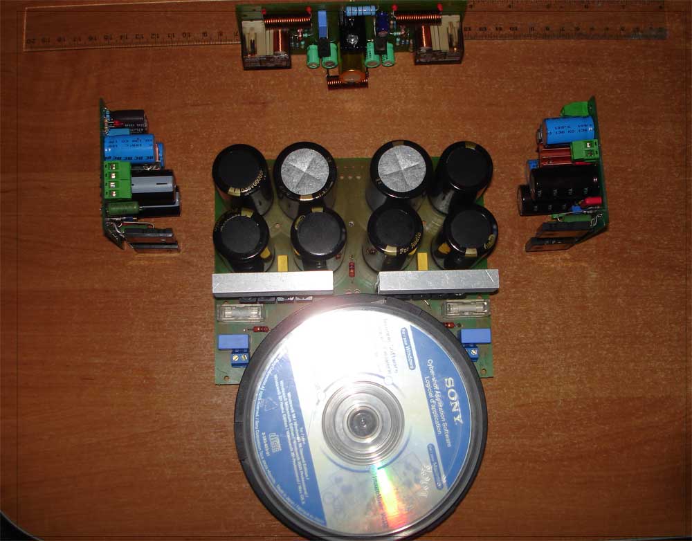

    2,165
    разложил основные блоки живьем, так сказать. Вместо транса(перематывается) - имитация. Вроде с задуманным сходится пока. Дело за корпусом.
