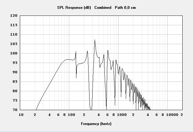

    Увидел Вот это и очень заинтересовался темой построения небольшого лабиринта который можно будет разместить на столе, а вверх пустить маленькие ШП. Так вот потренировался в хорнереспе на Акалабовском 2006.4, получается так же как и у мартинсона. Но одно дело скопировать что то, а другое дело сделать свое, а именно со смещением относительно канала как здесь делают, и так выходит еще даже лучше, плюс гораздо проще в построении. Но есть нюансы: какое максимально допустимое ГВЗ на частоте 40-45гц? Прикрепил то, что получилось, прошу указать на ошибки, в частности как можно снизить Xmax, но при этом не сильно потерять в КПД на 40-45гц. Да и не хотелось бы больше 40 литров ящик делать.

    mobik, не правильно сделано смещение, если это лабиринт, если-же вы хотите сделать tapped-horn, как по ссылке, то нужно считать tapped horn, а не offset

    rogozhin, Что такое смещение? Как называется это поле в программе? Каким оно должно быть? Может где почитать есть? Тапед я не очень хочу делать, так как сложнее в изготовлении, меня заинтересовала сама идея, что при довольно небольших габаритах получается низко настроенное НЧ звено с неплохой чувствительностью, а вообще чем он будет лучше\хуже при примерно одинаковых размерах чем лабиринт?

    Смещение положения головки относительно начала канала для подавления моды 3F в канале. Режим offset driver задается в driver arrangment. Тэппедов не делал, у тэппеда по-идее КПД лучше, но хуже дела с равномерностью и полосой вверх + чуть большая сложность постройки и неоднозначность расчета. Штук хорошая, но я бы повторял только чей-то удавшийся 1 в 1, если нет желания заниматься макетированием.

    rogozhin, Так на скринах выбран режим OD, то есть я моделировал лабиринт со смещением, точнее пытался В общем не могу понять, что именно не так, если не затруднит прошу исправить мою ошибку с тем же динамиком и выложить input. По идее Tapped не на много сложнее в изготовлении если нет большого количества деталей которые нужно пилить под углом, ибо у меня есть только станок циркулярный без возможности пиления под углом. Полоса вверх выше 100-130гц не интересует.

    я видел. оффсет делается на 1/3 общей длинны канала в лабиринте с постоянным сечением. Если-же считать тэппед, то нужно его режим и включать. 45 и 165 это не 1 к 2

    Вот это я и хотел изначально узнать. А сечение канала нормальное? Меньше можно?

    Пробуй меньше, сейчас избыточное - выброс на нижнем краю диапазона
