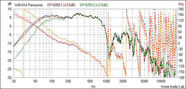

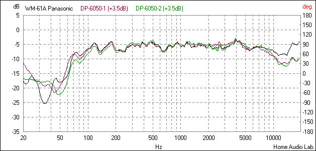

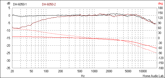

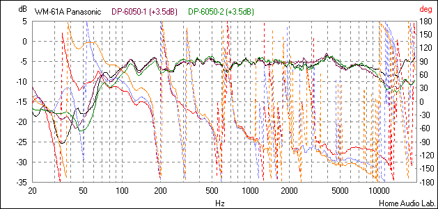

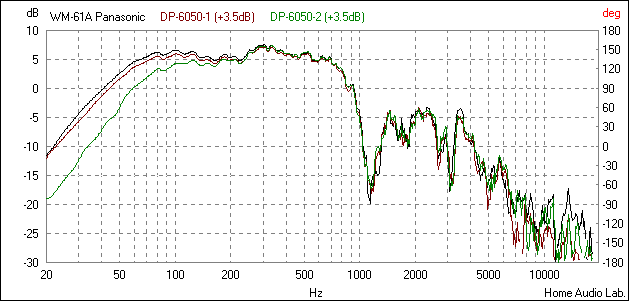

    Вот и пара дварняжек DH-6050, подвергшихся калибровке:
    Калибровка в несколько этапов:
    на расстоянии 1 метр:
    http://ha-lab.narod.ru/calibr/dp-6050-calib.gif
    http://ha-lab.narod.ru/calibr/dp-6050-calib-ph.gif (с ФЧХ)
    В 5 мм от НЧ динамика:
    http://ha-lab.narod.ru/calibr/dp-6050-calib-near.gif
    http://ha-lab.narod.ru/calibr/dp-6050-calib-near-ph.gif (с ФЧХ)
    Результат:
    http://ha-lab.narod.ru/calibr/dp-6050-frd.gif

    Немного методику бы подправить, а то слишком ужь большие броски на фчх - явная ошибка, да и сгладить готовый график. Кстати, в 5 мм от динамика, это будет что-то типа калибровки по давлению, а в метре - по свободному полю. Тоже типа.

    Ivanuch, спасибо! В целом вроде неплохо, но не поймешь, если не знать точно какой микрофон и какой файл калибровки, будет ли результат адекватен.... Хоть подписывай их...

    На графиках, снятых с 1-го метра используется 1/3 октавное сглаживание. Броски фаз - недостаток метода (программы)...нужно суметь увидеть "среднюю" линию ФЧХ. При больших уровнях сигнала (или, в моем случае, большем соотношении С/Ш) скачки фаз отсутствуют.
    LSPLab все на счет фазы красиво проделывает, но я им не пользуюсь - дело привычки.
    На счет калибровки "по полю" и "по давлению" нужны коментарии, мне эти понятия мало о чем сказали
    Последний раз редактировалось Ivanuch; 02.03.2006 в 16:14.
    Не программы, а конкретной методики - ставь окно не более 100 мсек и усреднения - как минимум 4 для млс-а (это в лабе можно) тогда все идеально - я мерял по 5 раз один динамик и получал абсолютно одинаковую картинку (без мусора и скачков фаз, более того, она не требует сглаживания, т.к. сама по себе гладкая).

    Таким образом, кривая АЧХ, снятая в зоне давления применима для НЧ диапазона. Кривая снятая на расстоянии в 1м нормально работает на СЧ-ВЧ... Эти измерения я и сшил в итоге в области 500Гц (300Гц...разницы не было).
    Попробую с меньшим окном...тем более, что сшил АЧХ-и высоко.
    Сложно представить интерференцию между капсулем диаметром 6мм и лопухом динамика, плоскость которого, ко всему прочему, имеет наклон относительно плоскости микрофона.

    А вот еще одна, которую ты калибровал:http://alex-jet.narod.ru/articles/Measuring_Mics.html.
    Интересно, а тогда по какой методике калибровал?

    Alex_Jet,
    Спугался? Методика принципиально не изменилась.
    Единственное, что хочу сказать, поправь фазовую характеристику у микрофонов. Лучше поставить нулевую (ровную линию).
    Микрофоны были с той же кучки, что и у тебя так и пролежали в пакетике.

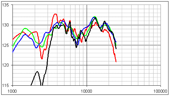

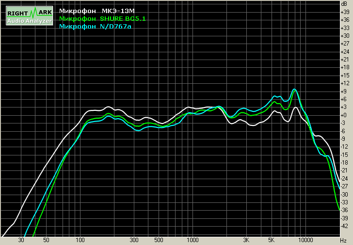

    Измерял динамик НЧ/СЧ в колонке тремя микрофонами, два динамических, один электретный, трак весь один и тот же.
    Причем электретный микрофон шел с измеренной АЧХ, и она у него до 10КГц ровная, только горбик в районе 5 КГц +2дБ. Но по снятым АЧХ он выделяется в сравнении с динамическими. Почему так? АЧХ в файле.

    Я правильно понял, что динамические были без поправочной кривой?
    Тогда из-за их кривизны так и вышло. Они же не измерительные, а для записи музыки или голоса - там у них не особо важнп прямость ачх, главное чтоб звычало красивше, чем у конкурентов. Своеобразный микрофонный хай-энд.

    Я хотел сказать, что на электретный микрофон есть поверочный документ и там есть его измеренная АЧХ. А на динамические нет таких графиков, но у shur диапазон от 70-16000Гц, а у N/D 35-22000Гц, но графики между собой совпадают, а электретный выделяется. Вопрос в том какой тогда правдивее будет? Никаких поправочных кривых при измерениях не использовалось.

    Значит поправочная кривая и на электретный не использовалась, хотя имелась?
    Тогда это означает только одно - АЧХ динамических микрофонов примерно одинаковы, а у электретного - другая. Самые точные данные, в любом случае, будут получены от калиброванной системы, т.е. от той, на которую имеется (и используется) калибровочная кривая. А динамические микрофоны вообще в качестве измерительных не используются - из-за инерционности по сравнению с конденсаторными.

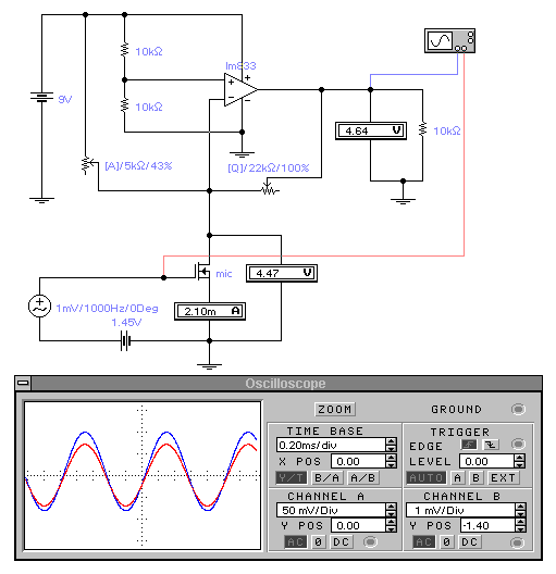

    У меня появились мысли по поводу улучшения схемы микрофонного усилителя. Немного покритикую твою: https://forum.vegalab.ru/attachment....achmentid=6454
    Коэф.усиления на первом каскаде мал...
    И попробую возвратиться к схеме Nota Bene: https://forum.vegalab.ru/attachment....achmentid=3343
    Идея поставить резистор R1 заслуживает внимания, потому что позволяет скомпенсировать постоянное напряжение на выходе схемы и получить на одном операционнике хоть 20дБ.
    См. схему: http://ha-lab.narod.ru/mic/mic-tmp2.gif
    Резистор от питания на инвертирующий вход ОУ подбирается равным по номиналу сопротивлению канала полевика в микрофонном капсуле. Резистор многооборотный, нужна точность.
    При изменении напряжения питания настройка может уползти
    Лучше поставить источник тока на полевике, аналогичном микрофонному.
    Немного накосячил: pdf на 2sk3372 (в микрофоне стоит) посмотрел позднее, поэтому ток через микрофон задал большой и тип полевика не ток .
    Уптц... дико извиняюсь У тебя уже есть подобная схема. Ну вот, а я репу морщил...
