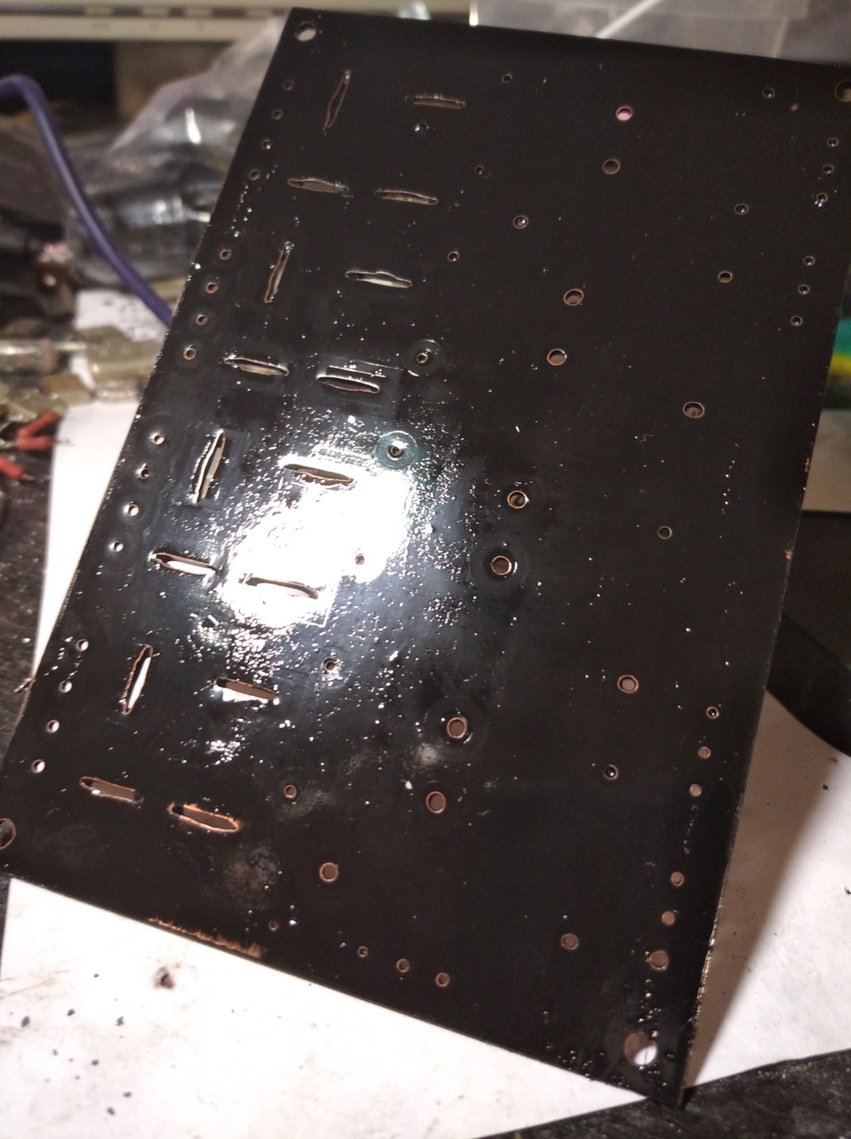

    Пользуюсь классикой, хлорным железом. Вчера протравил плату после ЛУТа. Как всегда у всех - с полигонами проблемка, в мелкую точечку. Издержки работы принтера. После протравки как всегда встала проблема - что делать с дорожками. Так оставлять, лудить или ещё чего.
    Первый вариант мне не нравится. Со временем красивый медный блеск превратится в чёрт-те-что. Лудить большие полигоны - и лень, и перегреть боязно. Сплав Розе не предлагать.
    Решил поэкспериментировать. Нашёл в кладовке банку ПФ-115 (чёрная алкидная эмаль), покрыл плату целиком со стороны радиодеталей. Понятно, что не термостойко, но и нагрева с той стороны при пайке не будет. Уже красиво выглядит. Жаль, белой краски не оказалось... Нравятся мне платы белого цвета.
    Потом с низом (со стороны дорожек) надо будет что-то делать. Можно после распайки тоже покрыть алкидной эмалью.

    Далее лудится просто паяльником - без каких-либо приспособ, достаточно быстро и ненапряжно.
    Последний раз у меня дороги начали отслаиваться. Или текстолит или паяльник. В молодости такого не припомню.
    С другой стороны, зачем лудить сторону без дорожек, а просто с заливкой? Нижнюю сторону попробую аккуратненько, на пониженном напряжении питания паяльника.

    По умолчанию Re: Травление Печатных Плат
    Да это понятно. Самые проблемные места мазанул цапон-лаком. Не целиком же отрисовывать. Тогда идея ЛУТ теряется.
    Вот что получилось:

    ---------- Сообщение добавлено 04:17 ---------- Предыдущее сообщение было 04:05 ----------
    Сотру к буям краску. И легла хреново, и сама дерьмище. Если крыть, то из баллончика автоэмалью, чтобы растворителей и температуры не боялась.
