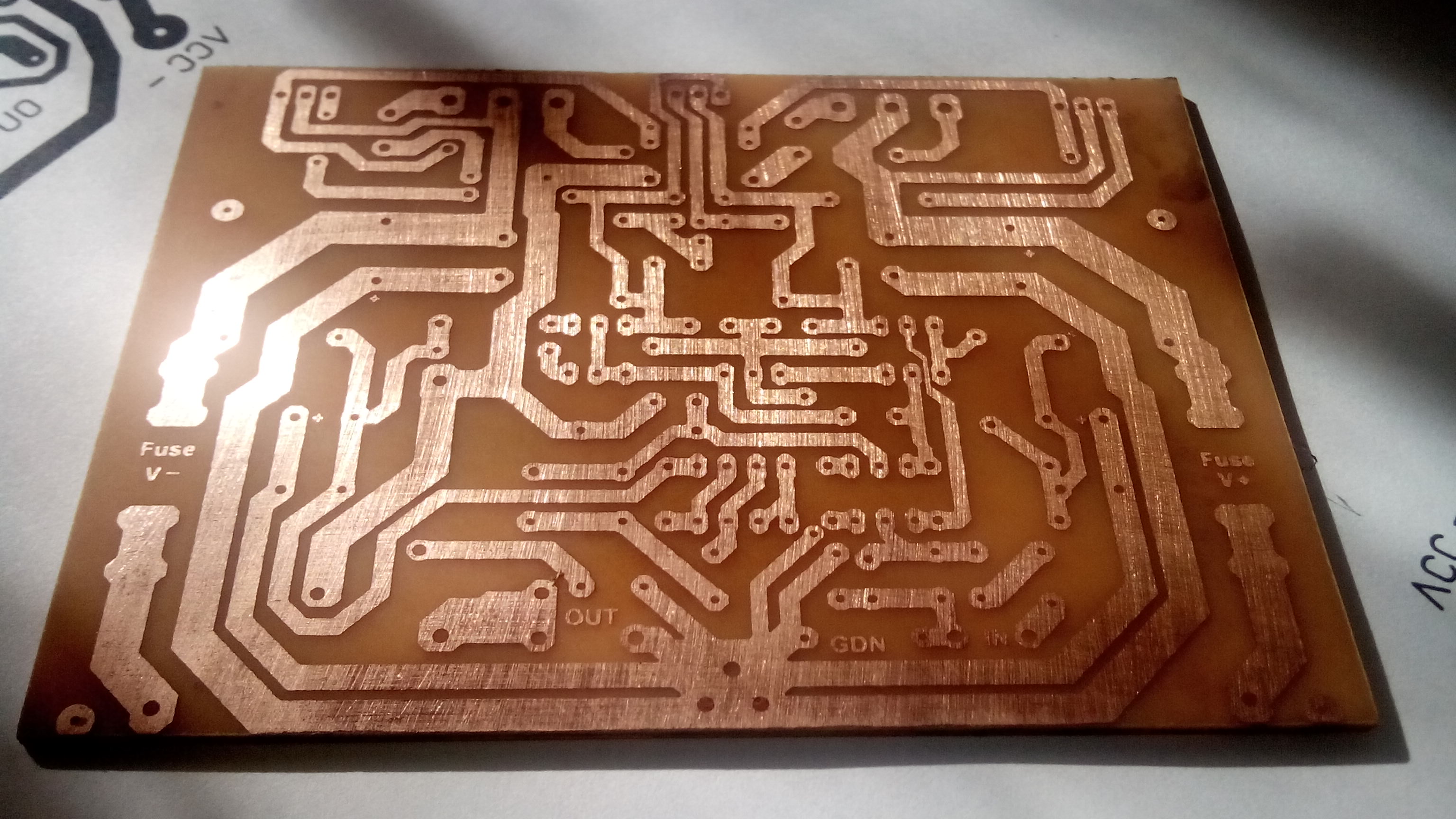

    По умолчанию Re: Попробуйте, понравится.
    Разводка неплохая)) я тут нашел кое что интересней в гугле http://www.eevblog.com/forum/project...y-new-pcb-diy/ как раз по проекту по ссылке http://www.lf-pro.net/mbittner/Sym5_...ymasym5_3.html мне очень понравилось размещение ПК каскада с ВК =)
    А вот что у меня получилось на скорую руку) Нажмите на изображение для увеличения.

    И хочу узнать, как для двух каналов сделать делитель напряжения т.е стерео вход на два умзч сима
    Керамические пятиватники лучше заменить на металопленку, пусть параллельно включенную. Котушку индуктивности выходную из платы лучше убрать, в смысле вынести.

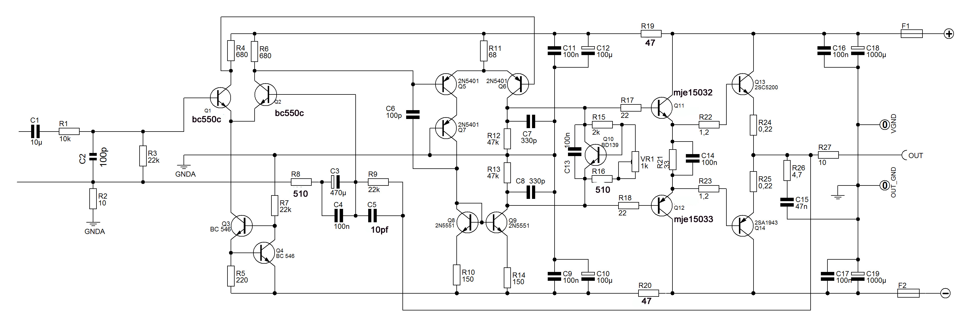

    Возник вопрос относительно усилителя, проверял при питании +\- 38 вольт, трансформатор от трансляционного усилителя 100у-100, не могу понять почему у меня греются транзисторы 2N5401??? и немного 2N5551 , настройка тока покоя не получается никаким боком, крутил ручку переменного резистора до отказа в одну и в другую сторону "ноль реакций", выходники также греются видимо хорошо, у меня радиатор нагрелся за 10 минут музыки, подавал сигнал от своего ноутбука.
    Кстати транзисторы в предвыходнике стоят MJE15032\33 вместо заявленных MJE15030\31, надеюсь скоро придет посылка с транзисторами 2SA1837\2SC4793 и поставлю их, в своем городе нет магазинов радиодеталей =\
    Вместо MPSA18 использовал BC550C, вместо резисторов на 499 и 500 Ом, поставил по 510 Ом.
    Резисторы R31\32, в схеме как R19\20 сначала поставил 22Ом, теперь пробовал и на 47 Ом, транзисторы все равно греются и опять ноль реакций на настройку, выходники стоят 2SC5200\2SA1943
    В чем может быть дело? просадку при музыке проверял, опускалось до 36,2 вольт в каждом плече, может быть все таки конденсатор в обратной связи поставить меньше по номиналу? вместо 10pf - 3,3pf?
    Не понимаю, в мультисиме моя схема работоспособна и регулируется там все((
    Вот схема по которой я собрал свой усилитель Нажмите на изображение для увеличения.
Название:	sima схема.jpg
  16. #295

    Messie, я пост удалил, ибо я там хрень написал (не там номинал глянул).
    так а что же мне сделать? может действительно резистор побольше номиналом поставить?
  18. #297
    Завсегдатай Аватар для SAPR
    01.12.2009
    Геленджик - СПб
    3,943
    Попробуй. Только ну очень аккуратно. И для начала - 3К. + проверь регулирующий транзистор.
    поставил новый, при первом включении ток покоя скакал то от -888 мВ до +890мв после остановился на отметке -016мв и все, резистор не отвечает на прокрутку ((
    -888 мВ до +890мв
    Это как?
  21. #300
    11.10.2013
    г. Омск / Омская область
    Это как?
    ну подключил мультиметр к выходу усилителя , он у меня показывал так мВ то в минус уходил резко то обратно в плюс, после секунд 20 остановился на -012мВ и стал опускаться до -016мВ
