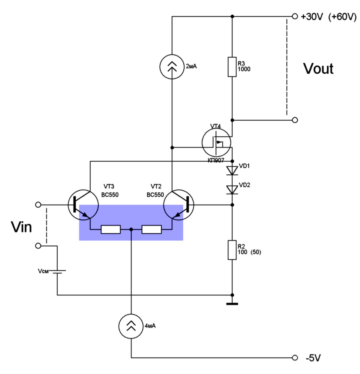

    По умолчанию Re: Недавно я закончил разработку ультралинейного УН
    это была не схема а структура. В схеме конечно нельзя коллектор на выход напрямую. На рисунке внизу на обоих транзисторах диффпары колебания мощности по 100 микроватт. И если заменить биполяры на полевики с подходящей крутизной то исчезнет ошибка базовых токов и линейность будет очень высокой.

    Цитата Сообщение от Uni&Vers Посмотреть сообщение
    приложил схему однополярного усилителя напряжения. Схема простая с обратной связью но в ней много хороших качеств. Очень устойчива, не закидывается не залипает в ограничении, широкополосная, наладки не требует. Испытал ее с двумя напряжениями питания 30В и 60В. В скобках стоят номиналы для 60В. Для 30В усиление X10, для 60В X20.
    Предложенная Вами схема прекрасно работает и на повышенных напряжениях при использовании высоковольтных транзисторов. При двуполярном питании с моделью IRF710 достигаются наилучшие результаты. При размахе полуволны 140В на 1 кГц THD=0,0006% ( основной вклад третьей гармоники), быстродействие около 200 В/мкс, нагрузка 20кОм.
    Схема с диф каскадом при использовании полев. пары на частотах от 40 до 100кГц дает в двое меньший THD, но схема более капризна - при изменении питающих напряжений приходится слишком долго вылавливать оптимальные режимы и минимальные искажения.
    Обе схемы "болезненно" реагируют на увеличение реактивности нагрузки увеличением Кг.
    В целом очень удачное схемотехническое решение УН. УН через буфер хорошо работает с выходными каскадами. При использовании линейных ВК можно обойтись без общей ООС. Для приверженцев общей ООС, в высоковольтных решениях УН имеет Ку=40дБ (полоса пропускания 1,5мГц), т.е. есть определенный задел для общей ООС.
    Uni&Vers молодец!
    Последний раз редактировалось wert; 17.10.2006 в 13:35.
    .....на резистивную нагрузку.
    ВЫх.ток понятно как линеаризовать. А как компенсировать нелинейность нагрузки?
    спасибо WERT. Мне кажется что симуляторы идеализируют полевые транзисторы. Что бы снизить влияние нелинейных емкостей сопротивление нагрузки должно быть ближе к единицам килоом. Тогда влияние следущего каскада тоже снизится. Я измерил искажения первой схемы при амплитуде до 10 вольт гармоники на уровне -90 дБ.

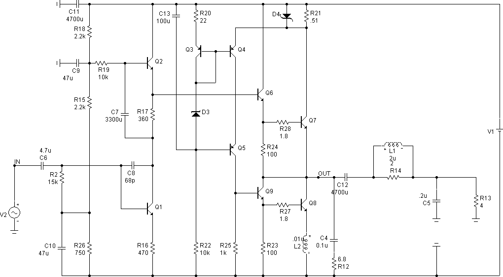

    Цитата Сообщение от SMD-n Посмотреть сообщение
    Uni&Vers , ваш каскад с компенсацией прекрасно отработал в МС7
    Принцип работает , хороший можно УН для безосного (без ОООС) усилка сотворить !
    Я тут решился на "перестройку" своего УН .
    Накидал по-быстрому схему , да так и увяз ...
    Спектр получается красивый , искажения маленькие .
    Остаются вопросы по "питанию" - стабильность режимов от изменения напряжения питания + пульсации по питанию .
    УН хочу двухполярный , соответственно надо что-то с "сервой" придумать , чтобы повторители без емкостей повесить (планируется параллельник с входным сопротивлением приблиз. 42к ) .
    Но ничего в голову не приходит ...
    А может "забить" на это , и постоянку править в повторителе ?
    Пока вот что надумалось :
    Последний раз редактировалось SMD-n; 04.01.2007 в 23:11.

    што-то сильно смахивает на https://forum.vegalab.ru/attachment....2&d=1167736616 хотя наверно просто в классе А
  14. #293
    SMD-n
    Цитата Сообщение от ISIT_14 Посмотреть сообщение
    што-то сильно смахивает на https://forum.vegalab.ru/attachme...2&d=1167736616 хотя наверно просто в классе А
    Не , не смахивает ...
    Вот схемку прилепил , в RARе не хотела "клеиться" .
    Последний раз редактировалось SMD-n; 04.01.2007 в 23:19.

    И сколько он жрать будет в покое?
    проверяли на нагрузке 22КОм??
    Не удержался:
    - Джо, Вы смахиваете на идиота
    - Я могу смахивать в другую сторону...
    А по-теме:
    1. Стабилизировать рабочую точку УН как в ссылке - есть гут.
    2. Для УН здесь нужен свой однополярный источник - это очевидно, если посмотреть где земля входных каскадов
    3. Это и неплохо - типичный гибридник выходит. A это проверенный надёжный путь
    Сергей
    Не удержался:
    Сергей , как именно ? Ты предлагаешь использовать динамическую нагрузку ?
    Да так оно и было , но соблазн велик , да и земля на схеме используется только по входу ...
    Возможно будет щелчек по включению , хотя защита должна паузу давать по включению .
    Скажем так не совсем гибридник - но звук мне такой точно нравится !
    Да и всем , кто слушает без ОООС .
    Главное достоинство - легкость и естественность звучания .
    Я предлагаю прежде всего использовать проверенные решения. И в частности от Алексея Никитина.
    В данном случае это решило бы проблему стабильности рабочей точки при колебаниях питания и температуры.
    По второму пункту - у тебя всё стабилизируется относительно -40Вольт
    а если это не земля - то пульсации, помехи ждут нас .
    3. Структура то гибридника выходит - УН, разд. конденсатор, УТ.
    может так оно и лучше? глядишь лампу для сравнения привинтишь
    Можно, конечно, по-другому. Но зачем усложнять. Вот только питание дополнительное делать.
    Сергей
    Снятся людям иногда
    Дорогие провода...
    Это понятно , такой вариант сейчас и работпет у меня . Я ж писал :
    Я тут решился на "перестройку" своего УН...
    Обсуждение его было тут
    В нем мне "не нравится" несколько емкостей в проходе (замучился их выслушивать) , и спектр на симуляторе хороший не получается . По звуку все более чем устраивает .
    Короче , это "зуд в руках" , спорт такой , давненько за паяльник не брался , а это повод .
    Да , земля наверное была бы лучше ... надо проверять на реалиях комплектовки .
    Хотя цепи там слаботочные , да и емкости 3300мкф на 50В найти не проблема . При желании можно взять что нибудь низкоимпедансное .
    Хуже дело с однополярным , там емкости из бюджетных - 220мкф на 160В . Такой расклад .
    Жизнь долгая , все может быть ...
    Извини, не дотяпал в спешке откуда ноги растут.
    Ну входной конденсатор можно убрать если jfet на вход ставить.
    А проходной конденсатор можно попытаться охватить ООС, если она есть вообще. Убрать выходной конденсатор можно, если плясать входом от средней точки питания, т.е. настоящей земли. использовать питание как землю можно, если насмерть стабилизировано, и то это никому не показывать
    Сергей
    Входной пусть остается ! Мало ли к какому аппарату будет подключено .
    Обсуждение ушло в сторону от темы топика , думаю модераторы (злые модераторы) все лишнее подотрут либо перенесут ...
    Сорри Uni&Vers , так получилось . Это не специально ...
