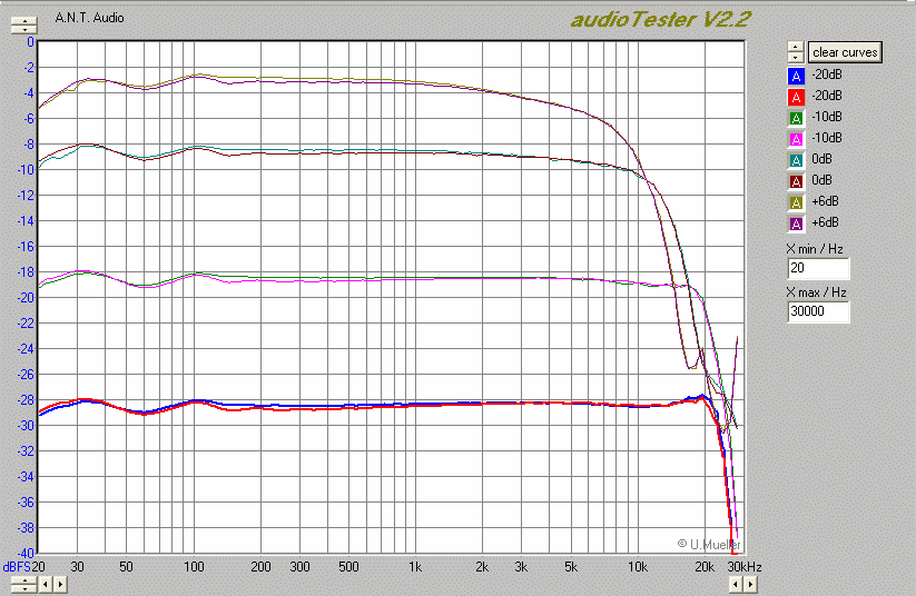

    даже отлаженная Айва и Хитачи с перестроенными фильтрами,
    Фильтры я не перестраивал, ради интереса перестроил сейчас на 300-м Наке (выкрутил до конца, примерно 23 кГц по -1 дБ и 24,7 по -3 дБ). Результат - 22,5 кГц по -3 дБ всё на той же Sony UX-S . Графики прилагаются.
    Алексей
    P.S. - реальные уровни на графике примерно на 1,5 дБ выше, чем указано, то есть 0 дБ график снят при +1,5 дБ и т.д.

    Можно иметь 14 кГц по 0, причем для 250 нВб/м, и -4 дБ на 18 кГц (это почти теоретический предел для IEC-II),
    На 300-м Наке (раз уж он у меня подключён) я могу записать 16 кГц на уровне -4 дБ на Sony UX-S и 18 кГц с таким уровнем на TDK SA-X. Но это от "Наковского" 0дБ, который скорее всего 200 нВб/м.
    Алексей
    P.S. Добавил график для TDK SA-X, 0дБ, Nak BX-300E. Пока снимал этот график, заметил ошибку в калибровке. На верхнем графике (пост 285) 0дБ на выходе Нака (1В эфф) соответствует -10 дБ на графике. Так что тот график снят примерно на 1,5 дБ выше, чем надо. Я проверял уровни и частоты по приборам, графики удобны для иллюстрации, но правильная калибровка необходима

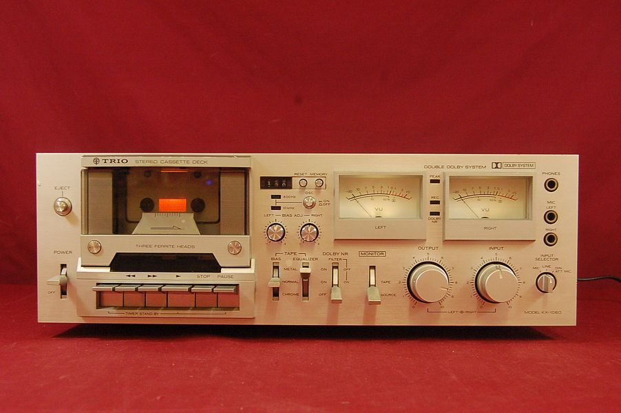

    Последние новости:
    Goodmans SCD100 оказался в оригинале Nakamichi Dual-Tracer 500. Не удивительно, что звучит прилично. Скопирую я себе сервисное описание, пожалуй.
    Прикупил (за 30 долларов), под впечатлением от предыдущего, совсем уже диковинного зверя - TRIO KX-1060 . Под этим именем его и не найти даже на Интернете, но я догадываюсь, что это то же самое, что и Kenwood KX-1060. Взял просто за красивые индикаторы , но в целом довольно любопытно, что внутри трёхголового аппарата с ферритовыми головами и возможностью записи на металле... . Фотография (пока ещё сделанная не мной, а продавцом, дека в клешнях местной почты пока в пути) прилагается.
    Продал Yamacha KX-300 на ebay за 8 долларов
    Купил Yamacha KX-580 там же за 15 долларов.
    обострение, в явном виде... .
    Алексей

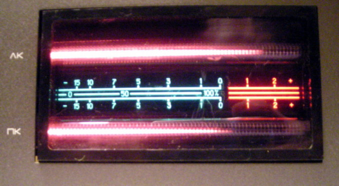

    А мне индикаторы на Электронике 003 бобиннике нравятся.
    Вот увидел первый раз ... и до сих пор Они типа газоразрядных

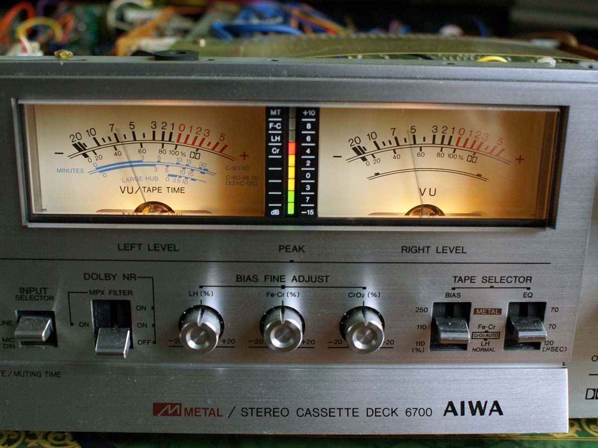

    Нагема,посмотри какте глазки у Айвы ад-ф80..
    У ее сестры ад-6700 еще и пиковый ледовый индикатор был между стрелочных..

    Dragun, на Э-004,не хуже.

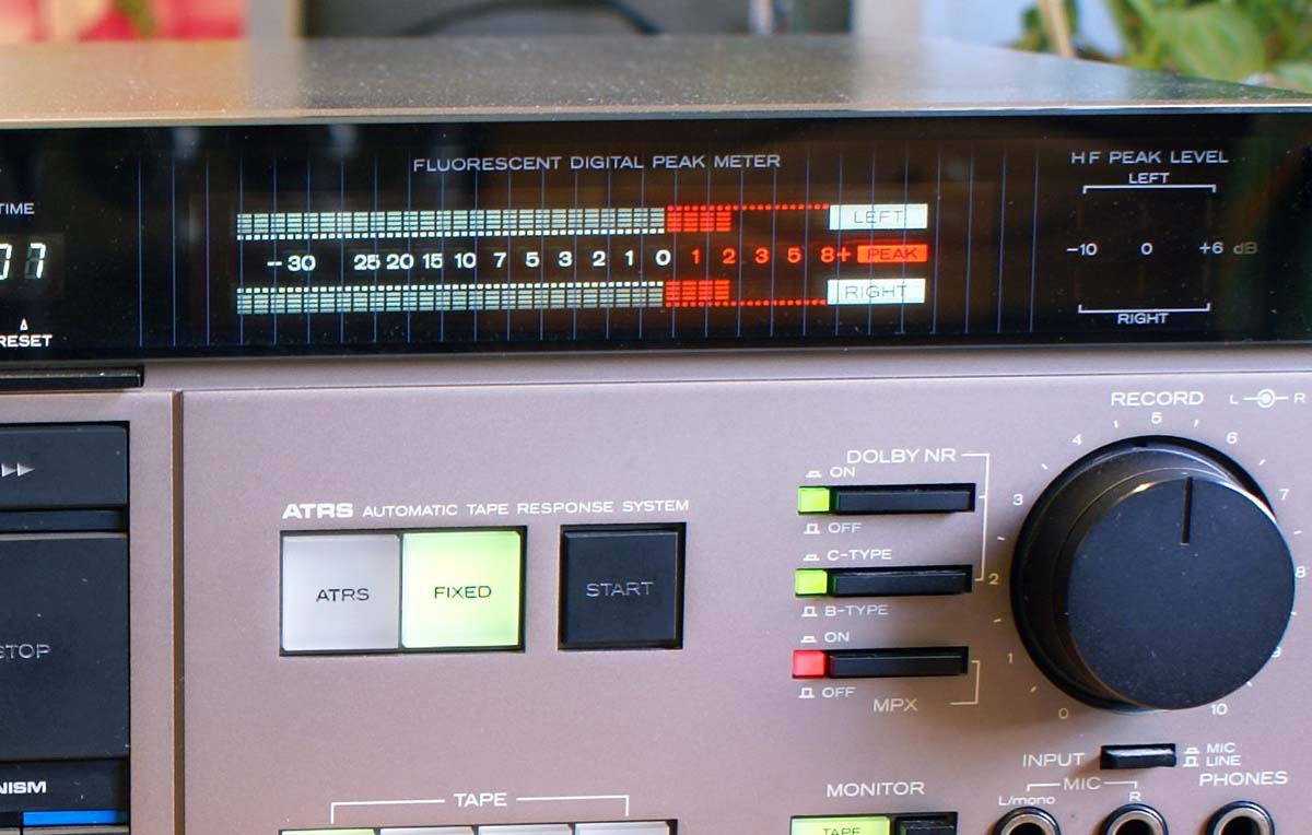

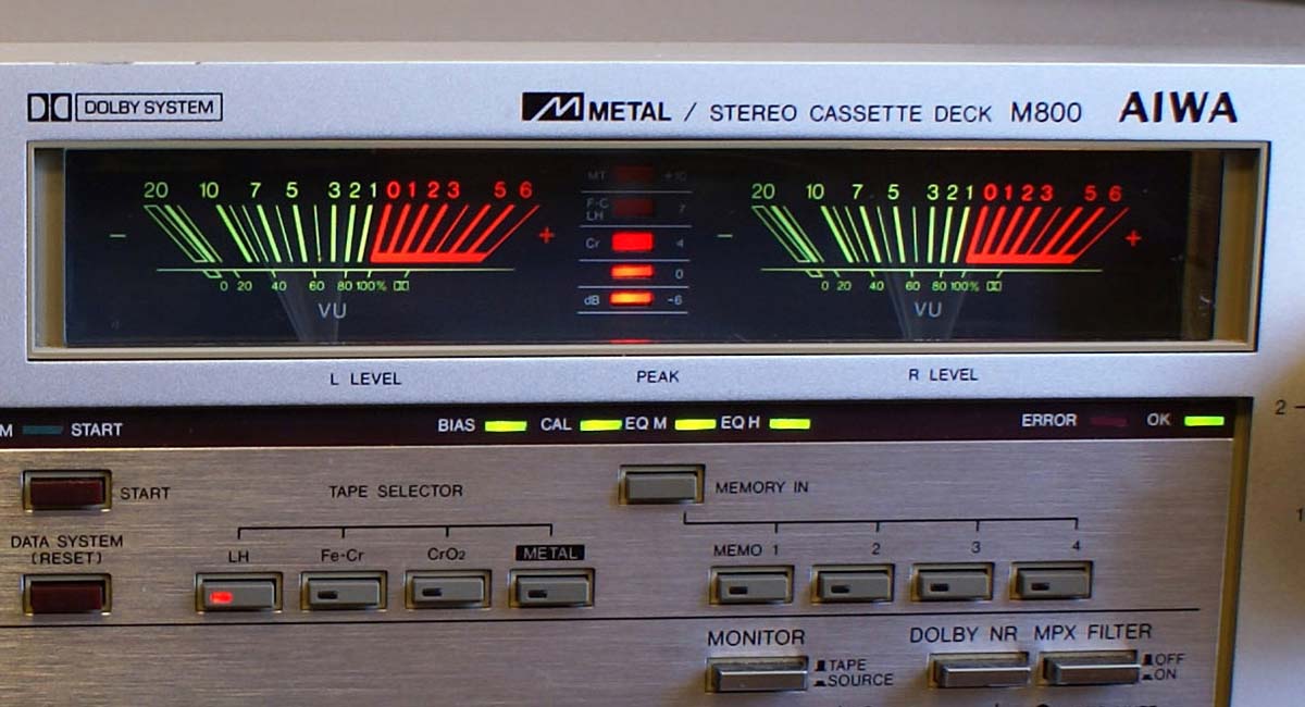

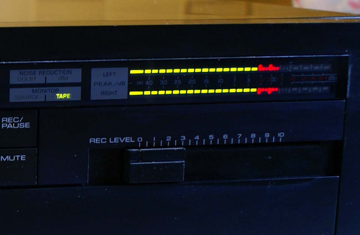

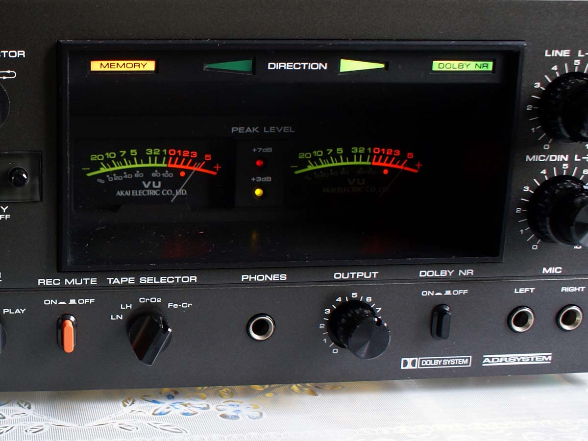

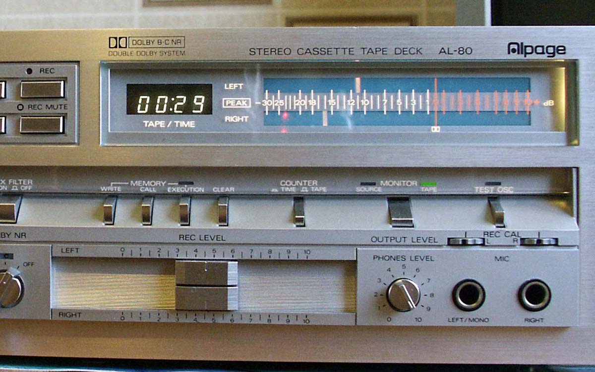

    Вот достаточно любопытные индикаторы некоторых моих дек.
    Значит у всех Электроник -00... )
    Кстати, на фото не так впечатляет, как в живую в действии
