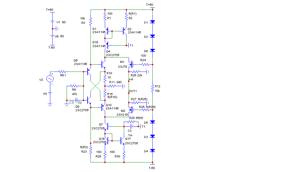

    Цитата Сообщение от ИГВИН
    Он имеет высокое выходное сопротивление, т.е. работает как управляемый входным сигналом генератор тока. О как!
    Игорь,вот посмотри полную схемку УН с ОЗ.ОЗ показывает явные преимущества перед ОБ.
Название:	PRED CASMOS.GIF

    [ADDED=ИГВИН]1117471442[/ADDED]
    Сергей, так быстро не ответить
    Стал смотреть, части моделей нет, надо подобрать замены.
    Даже у 2SK216/2SJ79, которые есть в библиотеках, рисунок другой, и МС возмущается - пришлось сразу ставить свои, наверно, и модели-то разные...
    А как мои выкладки, есть пища для размышлений?
    [ADDED=ИГВИН]1117471820[/ADDED]
    В постах #280 #283 хорошо работают схемы. Причем и ОБ и ОЗ. Просто так редко делают, а в основном неправильно...
    Могу прислать.Что не хватает?
    Модели у меня тоже из библиотеки,рисунок поменял,это старая схемка.Рисовал с год назад.
    Пища есть.Надо учитывать особенности конкретных типов приборов в схемотехнике.
    ЗОЛОТЫЕ СЛОВА!
    Я чуть занят, но промоделирую эту схему обязательно. Ключевые приборы там - полевики, на них модели есть. Спасибо!
