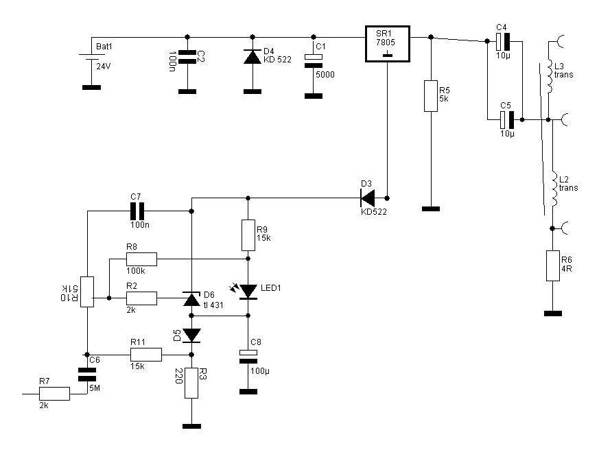

    По умолчанию Re: ИТУН vs ИНУН - или реальность, как она есть

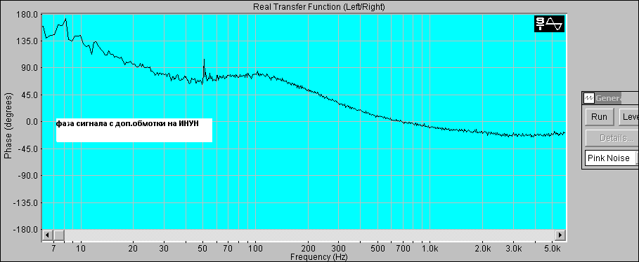

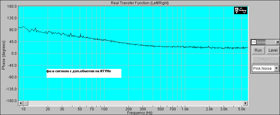

    все это видно (красный и сиреневый - замеры на ИНУНе с датчиком тока в 0,1 Ом, голубой и синий - на ИТУНе). ДГ- типа 6ГД6. С фазами тоже никаких чудес.
ID:	19770 Нажмите на изображение для увеличения.

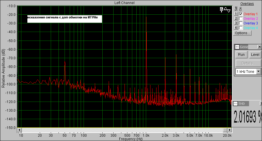

    Вот с нелинейными искажениями все гораздо интереснее (до конца сам не разобрался) - надо серьезно сесть и посмотреть корелляцию КНИ по SPL и сигналу с датчика. Что-то у меня не сходится. Еще покопаюсь в этом вопросе.
ID:	19772 Нажмите на изображение для увеличения.

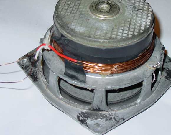

    А вот фотка того динамика - видно, где располагалась та обмотка (и динамик курочит не пришлось ).
    Потом что-то интерес у меня к этому пропал, даже в ООС этот датчик не включал
    Если сообществу будет интересно, можно продолжить...

    В динамике ЗК модулирует магнитный поток создаваемый магнитом. Этим в основном и определяется уровень НИ искажений.
    Одно и тоже значение тока в ЗК, но с различным знаком, дадут различные значения перемещений. Значит, если производить коррекцию тока в ЗК, то можно линеаризовать передаточную характеристику динамика.
    Принципиальным является положение измерительной катушки. Она должна измерять изменение магнитного потока в МЦ, т.е. непосредственно на керне.
    В вашем случае, мы измеряем скорее модуляцию потока рассеивания, степень её корреляции с интересующей нас величиной требует дополнительного исследования.
    Добавлено через 14 минут
    Картинки для головы без оформления?
    Что там на 50 Гц торчит на инуне?
    Добавлено через 7 минут
    В вашем случае измерительная катушка это обмотка трансформатора напряжения, а нужно сделать ее трансформатором тока ( картинки существенно изменятся).
    Да, в голом виде А на 50Гц - сетевая наводка (и на ИТУНе тоже, просто не видно). Это серьезный недостаток такого способа.
    Тогда при использовании ее для ООС вместо ИНУНа получим опять ИТУН Кстати, при том расположении дополнительной обмотки, что вы нарисовали, будет дополнительная паразитная модуляция при изменении взаимного расположения ЗК и доп.обмотки.
    А туда так просто не подлезешь...

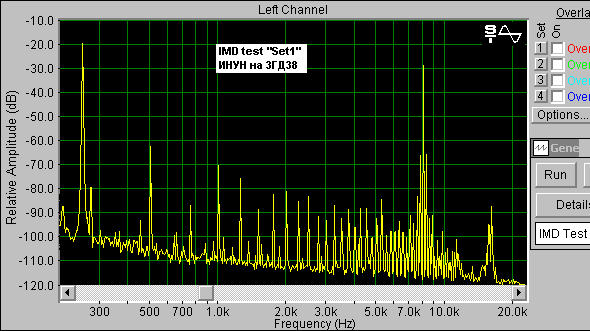

    Начнем сначала. Посмотрим искажения в дополнительной обмотке при запитке ДГ от ИНУНа и ИТУНа в частотной области -
    Зададимся вопросом, сможет ли этот сигнал скомпенсировать искажения головки по звуковому давлению. Для этого в УМ введем ООС с дополнительной обмотки на ДГ. Вот и поисследуем - смотрим замеры по нелинейностям - сравниваем по SPL -
    Фигня получается. Взглянем на искажения в спектре выходного напряжения такого УМ и в спектре тока через ЗК -
    И точно - фигня. Гармоники - и там, и там.

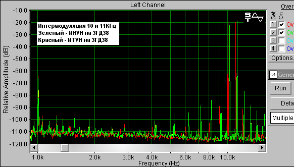

    Контрольный выстрел - смотрим IMD (для лучшей визуализации измерения разнесены по частоте на +/-100Гц) -
    Так за что боролись то?
    Согласен, ибо
    По этому для чистоты эксперимента желательно располагать обмотку на керне.
    В цепь измерительного сигнала надо бы вставить фазосдвигающую цепь для точного сдвига сигнала с изм.катушки относительно входного на 180 град. относительно входного перед суммированием во всей полосе частот. Это для нелин. искажений.
    Для обеспечения линейной АЧХ, может нужно будет подкорректировать АЧХ этого фазсдвигающего звена.
    Мне индуктивная обратная связь не нравится, импонирует больше датчик Холла.
    Измобмотку надо нагрузить низкоомным резистором, превратив ее в датчик тока (трансформатор тока).
    Но над картинками надо подумать.
    Как-то моделировал МЦ, и в результате модуляция индукции в зазоре была более 20%.

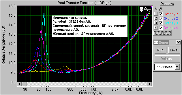

    Вот как ведет себя импеданс такого динамика по мере помещения в бокс -
    Голубой - без бокса, сиреневый-синий-красный - по мере помещения в бокс, желтый - динамик полностью установлен и привинчен в боксе. Как видно, основной резонанс ГД полностью подавлен ПАС. Вырос небольшой пик на частоте 220Гц. Это акустический резонанс воздушного объема внутри бокса.

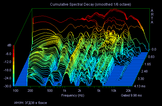

    Если посмотреть на ватерфол - особой разницы между запитками ИТУНом и ИНУНом не видно -
    Искажения померяю позже.

    + изменненная схема разрыва наушников.

    На стандартном IMD тесте (250 и 8020Гц) график с ИТУНом выглядит почище.
    И тест интермодуляции на ВЧ - тут ИТУН - вне конкуренции.
    В общем-то, никаких неожиданностей
