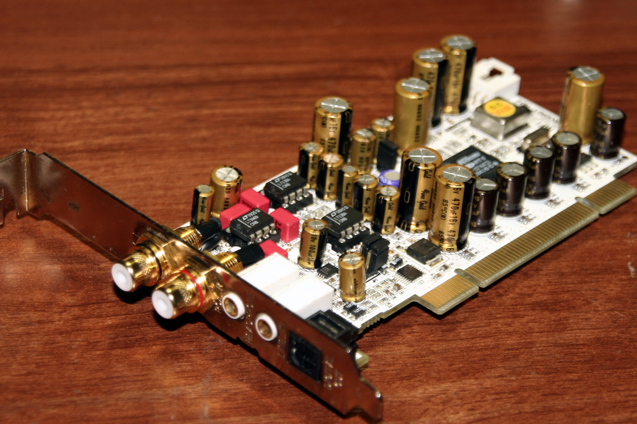

    Собственно дело в том, что неделю назад я приобрёл этот девайс.
    Чтобы там не говорили почитатели специализированных аудио-CD вертушек, но так по жизни получается, что основной источник звука у меня всё равно компьютер и, поэтому, я давно мечтал купить прилично звучащую карточку за приемлемые деньги. Я думал, что всё просто, главное деньжат подкопить и выбрать претендента. Но!
    Потратив кучу времени на И-нет, я пришёл к удивительному для себя выводу – оказывается, буржуйская промышленность в первую очередь спешит удовлетворить запросы геймерской публики. Так же, не забыты интересы людей, желающих профессионально заниматься звуком на компе. О нас же, людях желающих просто слушать качественную стерео музыку, просто забыли.
    К счастью, с недавнего времени, ситуация начала меняться в лучшую для нас сторону и изделия такой направленности стали появляться на рынке.
    Одна из первых ласточек в этом направлении это и есть - Audiotrak Prodigy HD2:

    Последний мой вопрос по перепрошивке я также продублирую здесь, т.к мне с этой процедурой пока не всё понятно и хотелось бы услышать мнение более опытных:
    Но!
    Дуплексный режим мне нужен и перепрошивать всё равно придётся. Пытался я тут с новой прошивкой разобраться - вопросов больше чем ответов. На хоботе мои вопросы по процедуре прошивки по прежнему игнорируют, поэтому давайте разбираться вместе.

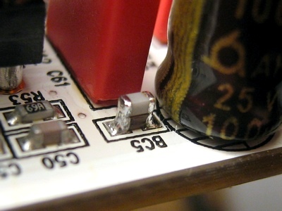

    Цитата Сообщение от aleyer Посмотреть сообщение
    выпаял и с удивлением обнаружил постоянку
    Зависит от экземпляров ОУ. У меня, после закоротки, в одном канале было 1 mV, в другом 4 mV.
    пару милливольт - это нестрашно. у того человека было что-то в масштабе вольт. наверное таки не то выпаял
    а закоротка дала слышимый результат? сам уже не буду пробовать скорее всего, если все будет ОК, то HD2 продам. но просто интересно
    предположу, что ответ на этот вопрос уже звучал в теме, верно?
    Дала, на верхней середине и на самом верху.
    Но позже я отказался от закороток и заменил их той же керамикой (Murata NP0 0603 2200pF-25V), поставив их на ножки электролитов параллельно по 3 штуки. Звук от закороток стал не отличим, но в RMAA немного снизились интермодуляционные искажения. Видимо при таком низком питании, смещение в 2,5V давало себя знать.

    AleX902101, имхо любые, но только серии NP0. Серия X7R не пригодна для звука.
    Добавлено через 36 минут
    Кстати, хочу добавить, тут как-то звучало мнение, что AD8066 в HD2 - жесть. С этим заявлением, я в корне не согласен.
    Да, с установкой этих ОУ звук на верхней середине и умеренно высоких частотах становится несколько утрированным, жёстким. Но это проблема не ОУ, а схемы сумматора - корейские товарищи расстарались и слишком далеко ушли от даташитовских номиналов.
    Настоятельно рекомендую - заменить номиналы конденсаторов С59 и С61 на даташитовские 1nF. Там, в первом релизе, и стояли 1nF, но в последующих выпусках номинал почему-то постепенно увеличивался и дошёл до 10nF! Что в корне не верно.
    У меня прекрасно встали банальные К10-17-1000pF и никаких проблем с "жестью" не стало . Можно из SMD NP0 подобрать, они с обратной стороны платы прекрасно встанут.
