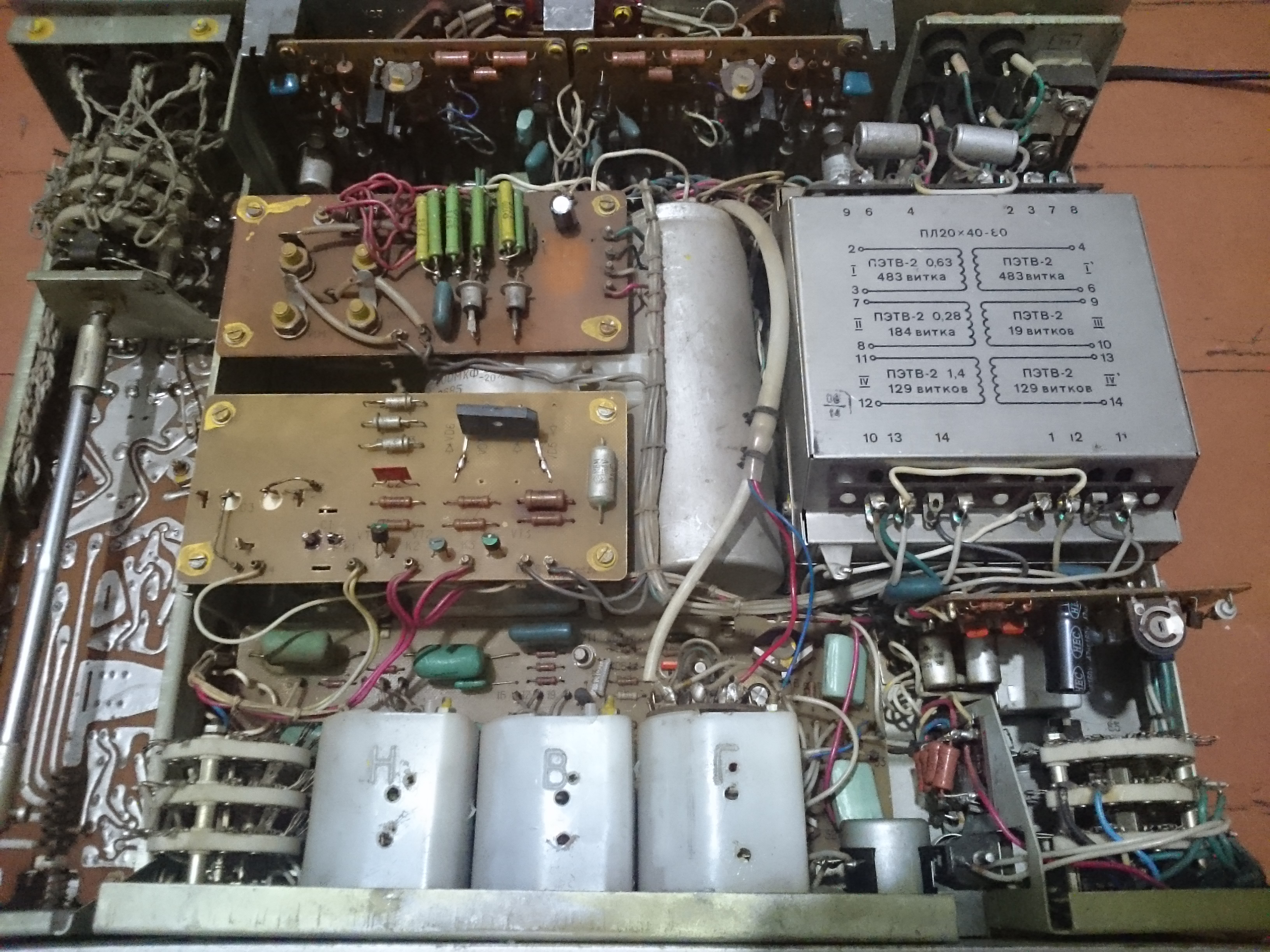

    Здравия всем. Проводил замеры по напряжению на транзисторах. Бриг 3рев.
    Т1 Б-1,3В. К-1,3В. Э-1,3В. Т2 Б-0,6В. К-1,3В. Э-1,3В.
    Т13 К-33В. Б-0,3В. Э-<0,1В. Т15 К-33В. Б-<0.1В. Э-0,2В.
    Т14 Б-0,4В. К-2,3В. Э-0,1В. Т16 Б-0,6В. К-0,3В. Э-0,3В.
    Все остальные транзисторы параметры сходятся. Замерял без выходных тр-ров. Это в норме или где-то что то сбоит?

    Это про оконечник? По какой схеме нумерация? Если
    то и VT3 не работает. и т.д.
    Так что на счёт
    есть сомнения. Или где то у нас расхождения с номерами тр-ров на схеме.

    Это правый канал и левый я так указывал. Реле включается. На выходе на правом 120мв на левом 300мв. Но такая аказия ещё в правом не регулируется ток покоя, когда оконечники подключаю, 150 мв выдаёт. Левый нормально. И начинает гнется сопротивление р32.
    Начну немного с начала возбуд был в правом канале ну и выгорели пару мелких транзисторов два диода д104, кт626 и один оконечник. У меня sanken 2sc3856 сгорел. Четыре сопротивления тоже подгорели. Это всё заменил. И всё дальше никак. Все транзисторы сменил. Диоды все ещё раз проверил. Всё в исправно.

    В той документации на "Бриг" что мне знакома, нумерация сквозная на оба канала.
    С КТ626 проще. Их всего два VT18 и VT20 в другом канале...
    Давайте привяжем Ваши измерения к номерам транзисторов на схеме.

    А у Вас походу отрицательного плеча питания нет.
    Предохранители то не выгорают?

    нет только резистор р32 начинает греться в правом канале
  19. #2978
    04.04.2007
    10,772
    По умолчанию Re: Бриг-001
    На выходе постоянка какая? если есть,то её полярность?

    ьтак вот, я отсюда смотрю
    А :
    ; следствие просадки по "-" питания
    Если не сложно, опишите словами место R32 , который греется. Может я не то смотрю....
    К стати, и вот в этом было бы полезно указывать номера элементов на плате:
    и не забудьте про вопрос .Васильев
    Последний раз редактировалось HDB3; 30.11.2018 в 15:29.
  21. #2980
    Новичок Аватар для Г.Олег
    12.06.2017
    На выходе правый 150мв на левом 300мв. Полярность не помню. Но это без выходных. С выходными было ещё меньше. Не записал сколько показывало.

    В правом канале 1ватный напротив vт18 626го и я нумерацию спутал, р52. Схема чуть смазана
