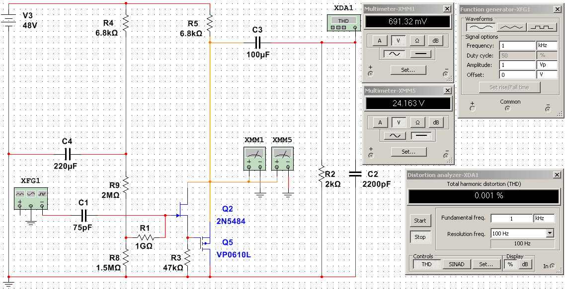

    Цитата Сообщение от Espresso Посмотреть сообщение
    гарнитура для записи аудиокниг.
    Тогда что-нибудь простецкое...
    Шумит и звучит, как схема моего rode NTK На не очень длинном кабеле естественно.
    Тут "всё на всё влияет", как заказывали
    Прямо так и спаял Выходной BS250 (в мультисим - аналог, разница в цоколёвке).
    Входной взял случайный 3557.
    Вместо делителя - советский мини подстроечник 220кОм (желательно до 1 МОм).
    Выходное установил около 23V. КНИ не измерял. Лишнее Упрощать схему делителем с истока не советую ибо автоподстройка режима заметно хуже.
    Записал несколько песен. Пойдёт.
    На СИ входного - подарок от напряжения смещения мосфета - 2.2V.
    "Всё", это R3?
    Как раз влияние R3 на КНИ минимально. До 200 кОм - лучше (в мультисим). В реальности надо смотреть. До определённой частоты выходной транзистор эффективно компенсирует искажения входного полевика своей обратной нелинейностью, а после 100 кГц искажения уже превышают 0.05% (правда на большом сигнале и ёмкостной нагрузке 2200пФ, при 1000пФ КНИ сильно падает на 100кГц). КНИ зависит от тока выходного транзистора. В отличие от первой схемы в первой теме, здесь эффективная компенсация достигается при меньшем токе выходного транзистора, что позволяет увеличить выходное напряжение с 13V до 23-24V (иначе перегреваются фантомные резисторы дешёвых карт).
    По шуму эту схему не поставить рядом с FIN но даже на средней нормальной чувствительности шум не прослушивается.
    Забыл о самом главном -
    При пайке этого и подобных мелких мосфетов можно пробить 30 штук подряд так и не получив результата.
    Осторожнее.
    Диод по питанию (как в первом посте этой темы) думаю не помешает.

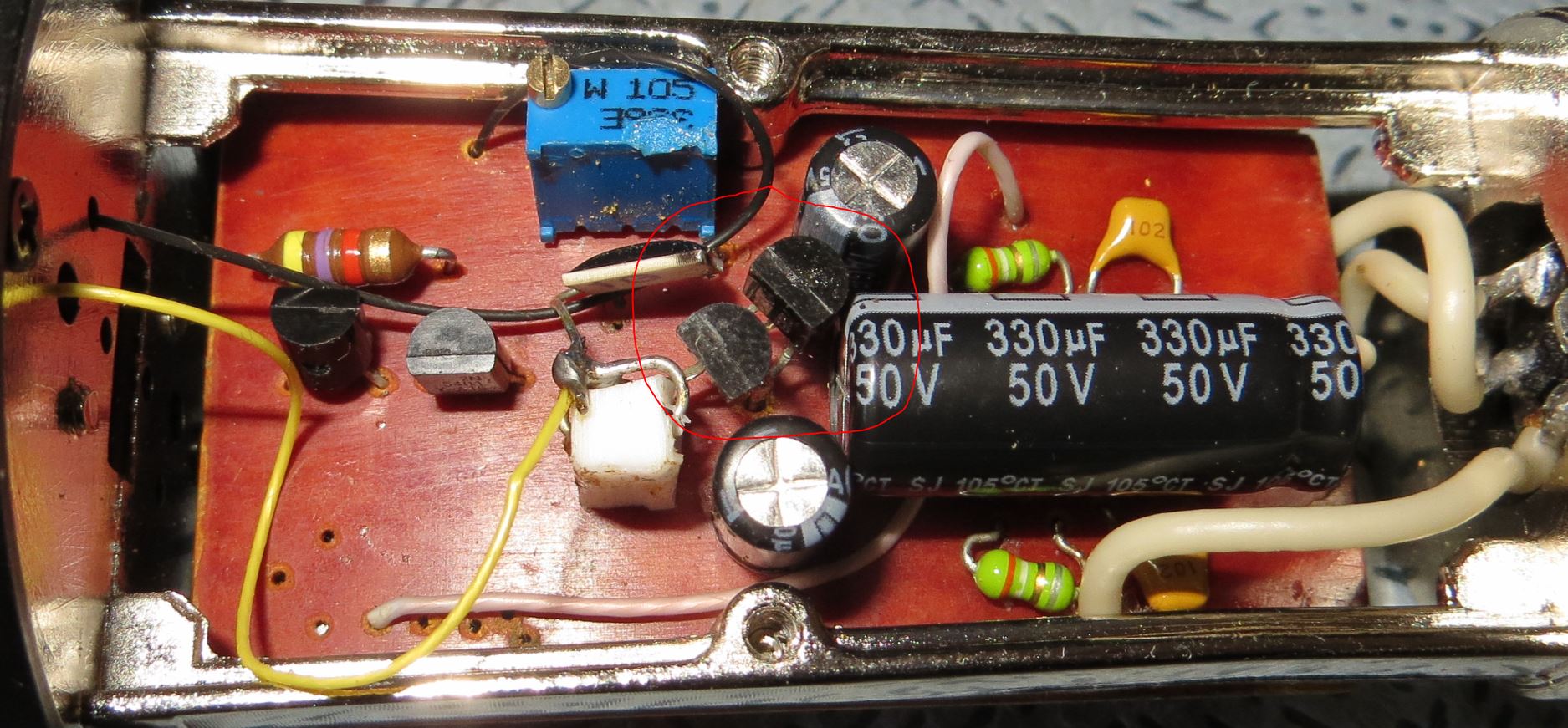

    Давно хотел попробовать спаять FIN cо сдвоенным входным полевым транзистором.... Пока со сдвоенным, потом может больше поставлю. Но в этот микрофон большее количество транзисторов просто не влезает - надо изначально рассчитывать на большее количество и паять с учетом увеличения входных транзисторов.
    Микрофон в корпусе от микрофона MAONO.
    Схема FIN c умножителем. На вход поставил два транзистора 2sk30a. Схема изначально была спаяна на одном транзисторе и отлажена , потом поставил двойной транзистор. Имею несколько микрофонов по этой схеме, так как в этой корзине стоит поролоновый ПОП фильтр - звук по сравнению с другими микрофонами был глуше. Поэтому его и решил перепаять на двух транзисторный вариант.Изначально было выставлено напряжение Сток/исток-3 вольта. После перепайки стало 1,86 вольта. Подрегулировал до 3,0 вольт. Звук на уровне или даже чуть лучше микрофонов - без поролоновой вставки. Немного изменился уровень внутренних шумов.
    Для себя , честно не понял - лучше или хуже.
    А не имеет ли смысл этот поролон удалить? Если понадобится поролон - его всегда можно надеть снаружи. Но, вообще, поролоновые <противозачаточные средства> редко используются в студийной практике, да и в студийный микрофон обычно не поют вплотную, а поп-фильтр типа "колготки на рамке" работает гораздо лучше.
    А какие ожидались преимущества?

    На рынке существует много моделей микрофонов - где как преимущество выставляется Мульти Фет. Я спрашивал в этой ветке имеет ли смысл данная технология на схемотехнике FIN? В ответ получил, что некоторые делали и работало. А вот как оно влияет -предложили спаять самому и оценить.
    По поводу поролона - там он штатно стоял, вытаскивать не стал, так ка микрофон в основном лежит. Для своих нужд использую другие свои микрофоны - а нужды в основном измерительные - АЧХ динамиков померить. Поэтому использую измерительные микрофоны переделанные по схематехнике FIN c умножителем или штатная схемотехника микрофонов с блоком умножителя FIN. Провод такой переходник от стандартного XLR с фантомом +48 вольт до пятиштырькового с напряжением 100 вольт.
    Были праздники - выдалось время удовлетворить давнишний интерес. Будет время и желание , а также ситуация подходящая более подробно по эксплуатирую.

    Вот запись на тех же условиях, только микрофон cутки отлежался после пайки.
    Ну, чудеса, сейчас хорошо звучит! Бубнёж почти ушёл, появилось больше нюансов, верха прорезались.
    Цитата Сообщение от Павлунчик Посмотреть сообщение
    дешёвую карточку + с дефектным фантомом 37V.
    Думаете что дело в этом? В прошлых постах были вполне себе звучащие микрофоны с FIN-схемой и стой же карточкой.

    Мне помнится (если не ошибаюсь), Вы приводили величину искажений схемы FIN при различных напряжениях, и даже при гораздо более меньших чем 37В искажения были невелики.
    Схема в симуляторе мало искажает через 0.1пФ - долой капсюли 50-100 пФ!
    FIN для стандарта фантома 48V. Четыре вольта недостачи допускают паспорта ведущих мировых фирм на P48. Мой студийный немец даже не включается от 37V. Не стоит выгораживать откровенную лажу.
