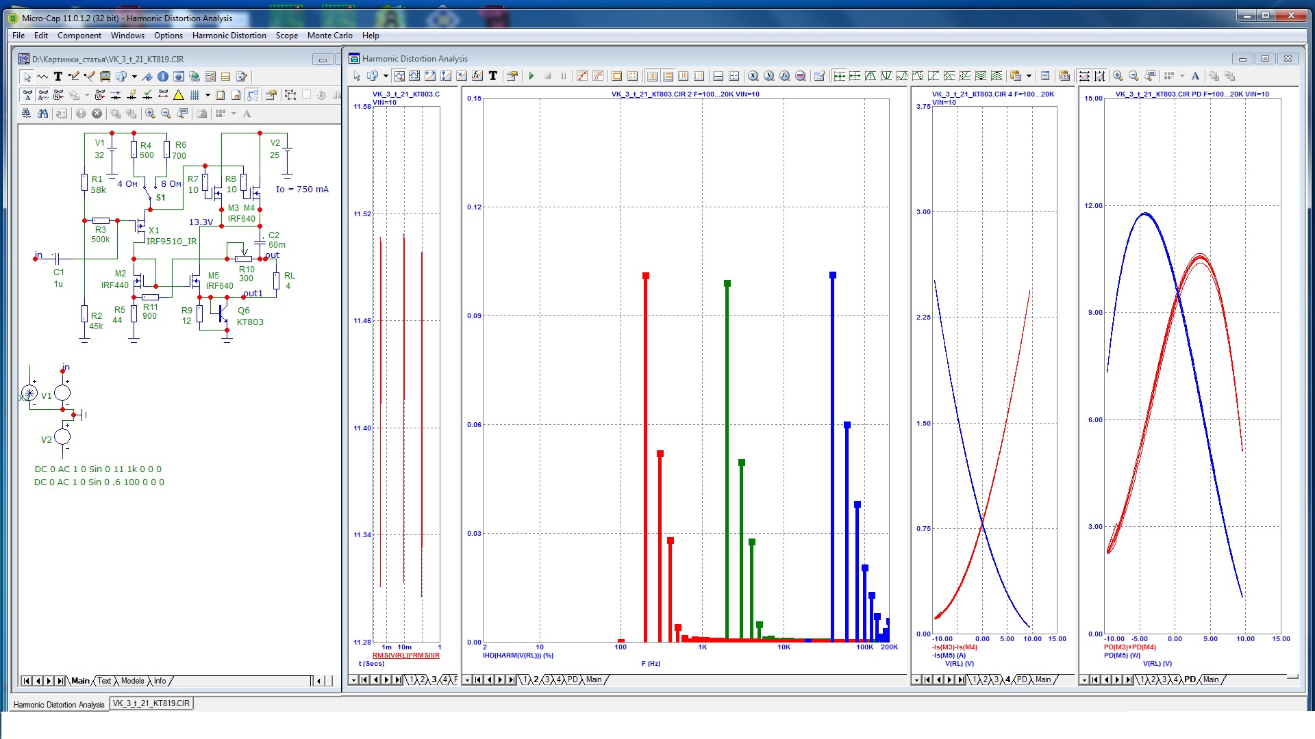

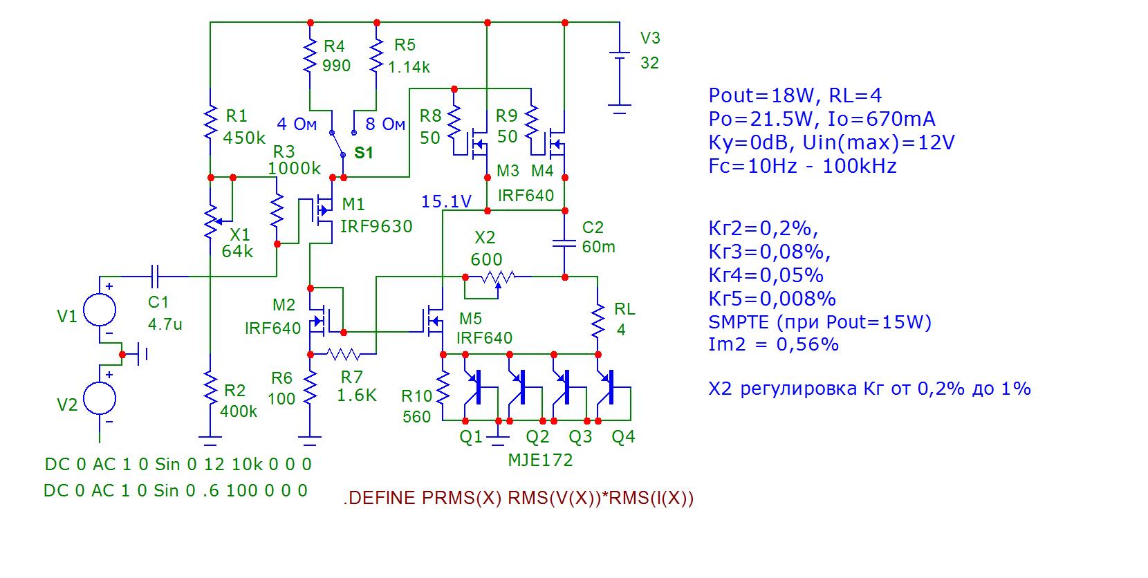

    Лучше получается с КТ803, рис.
    Если "транзисторный ламповик" использовать для гитары, тогда регулятор уровня гармоник R10 не помешает.
    Уровень гармоник можно регулировать в пределах 0,05% до 10%.
    Рок потребует больше гармонизации, в пределах 5-10% Кг с быстроспадающим хвостом совсем не помешает.
    1-5% Кг для более спокойных жанров.
    0,05-1% Кг годится для прослушивания музыки.
    Если для рока нужен больший драйф, тогда можно изменить рисунок гармоник, увеличив нечетные относительно четных.
    Это можно сделать подбором резисторов R4, R5, R9.
    Печатная макетная плата ссылка в старт топике.

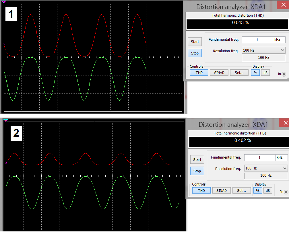

    Исходная схема Рубальского с MJE172, током покоя 350мА.
    https://forum.vegalab.ru/attachment....hmentid=233671
    Результаты моделирования в мультисиме.
    Нагрузка 4 Ома. При мощности в нагрузке 2.7 вт гармоники по мультисиму после подстройки 0.043 %, (см. осциллограмму 1- осциллограмма токов выходных транзисторов в данном случае симметрична со сдвигом на 180град.
    При изменении сопротивления нагрузки, например при увеличении в два раза (вблизи резонансных частот увеличение м. б. еще больше) выходные плечи схемы работают несимметрично (осциллограмма 2), гармоники (мультисим) увеличиваются до 0.4 %
    Лично мне лень стабилизировать импеданс АС, тем более что практически это невозможно.
    осциллограммы 1 и 2

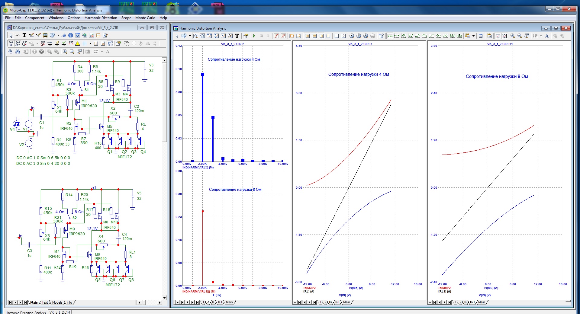

    https://forum.vegalab.ru/attachment.p...hmentid=233671
    На исходной схеме ток покоя подписан и составляет 780 мА.
    отсюда режимы и параметры будут иными.
    приведу пример приведенного усилителя с разными нагрузками 4 и 8 Ом.
    Рисунок гармоник при увеличении сопротивления нагрузки до 8 Ом меняется, вторая гармоника подрастает с 0,1% до 0,25%, третья и последующие снижаются.
    Передаточные характеристики тока плеч
    при нагрузке 4 Ом симметричная, при нагрузке 8 Ом не симметричная,
    однако суммарная характеристика тока нагрузки ровная линия как в положительной так и отрицательной области. и ее наклон зависит от сопротивления нагрузки.
    И это касается большинства схем усилителей, будь то глубокоосник или безосник.
    Так что я не вижу ничего страшного.
    Страшна для любого хорошего усилителя непредсказуемая нагрузка, какое тут может быть качество звука.
