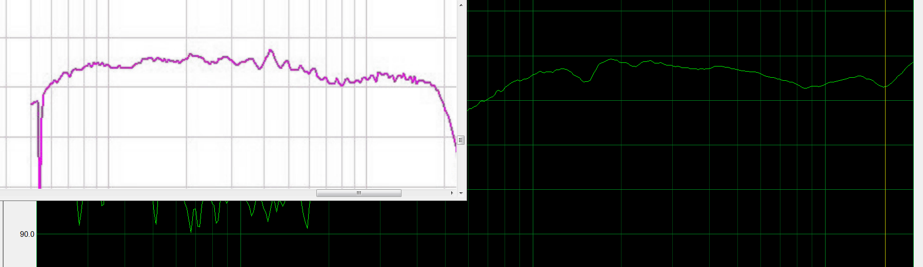

    Цитата Сообщение от ExiD Посмотреть сообщение
    Костя Мусатов, Ну у меня тоже с даташитом полностью совпадает практически за исключением этого пика, у меня после 16кгц идет подъем, а в даташите спад, остальное одинаково.
    Вложение 258807
    провал на 1500, пичок на 5, спад на 8, все совпадает можно сказать, возможно вас смутила шакала, я привел график на шкале 50дб, а у аса в даташите 100дб.
    АЧХ в даташите такая получилась при измерении с частотой дискретизации 44100гц
  3. #2942
    05.03.2004
    5,529
    В безэховой измеряют на Fs=48кГц и даже намека на пик нет. При чем есть пара 290.8, так у нее на 22-х пик и подъем начинается с 20. Да и АСАлабовцы обещали, что резонанса не будет
