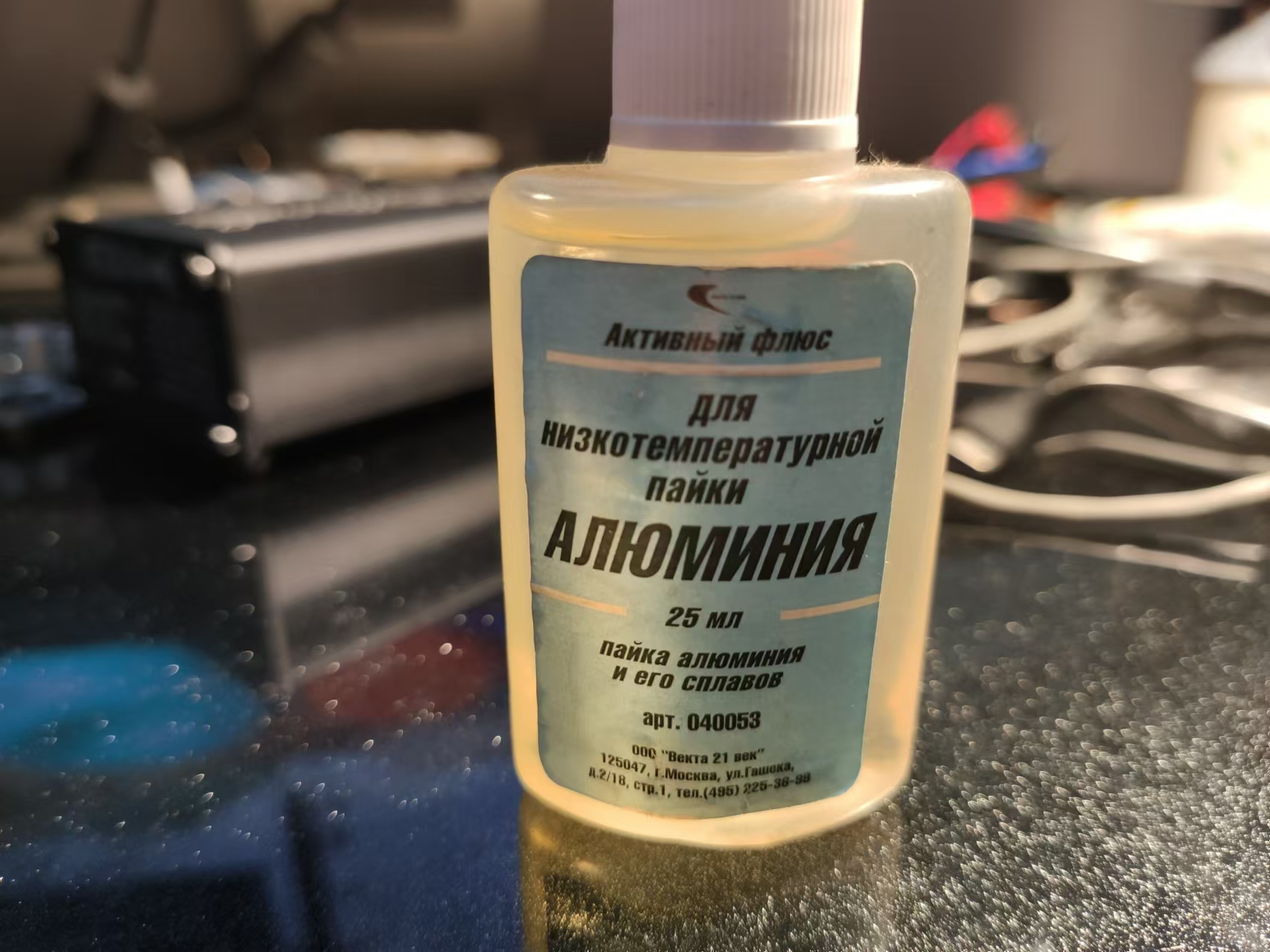

    ну, уж это точно чепуха, вот этим флюсом легко паять алюминий.Вложение 459898
    паял много раз таким. отлично смачивает и зачищает. Припой ПОС61 - он меньше 200 градусов. Вуда, Розе не советую - не для этого они. Очень плохо смачивают, непрочные, на морозе сразу обломятся. Обязательно использовал проволочку 0.04 -0.07 мм - как соединитель. Розе использовал при ремонте ТДС25 - там мембрана между двух текстолитовых колец - для присоединения внешней фольги в качестве соединителя. А к ней уже подпаивал провод. PS. проводящие клеи - г. , если для подобных целей.

    К слову, на таобао Розе я не нашёл, купил какой-то сплав для предохранителей 70С. Припаял как буд-то ок, медный провод облит каплей припоя, несмачиваемости незаметно. Пластик мембраны точно поплывёт при 200С(майлар формуют при такой Т), Розе ещё ок, там 94С, но вот популярный в китае легкоплавкий припой 138С я брать побоялся.
    Это наверно Вуд. Честно говоря у меня был только Розе. У него температура около 90-100 градусов. Он с этим флюсом плохо смачивает, постоянно пытается отлипнуть. Про Вуда не скажу. Может он смачивает и получше. Мужик, который продавал Розе на радиорынке - честно сказал: припой очень непрочный, мембрана это не резистор на плате - колеблется, однако��
