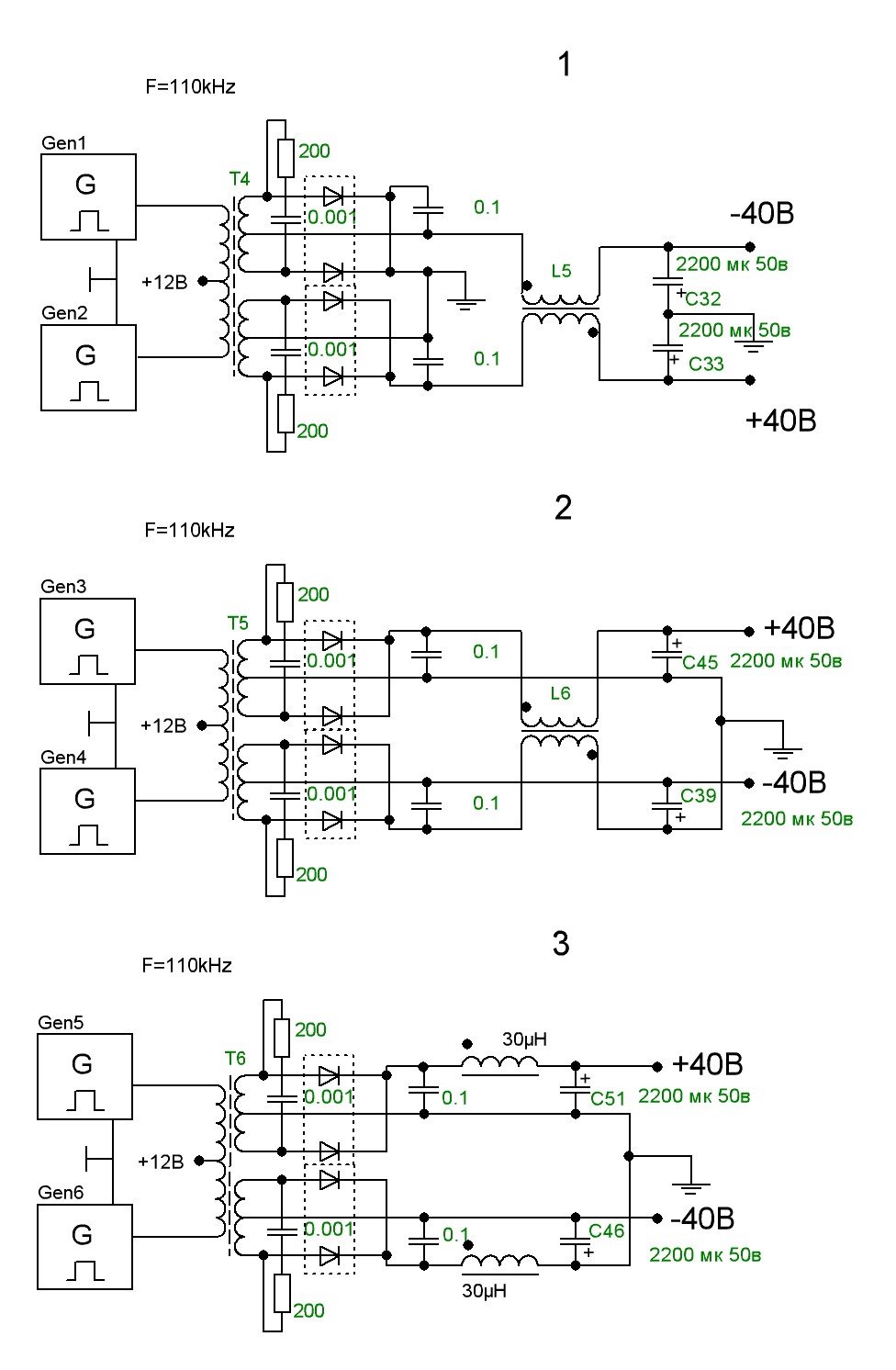

    подскажите пожалуйста по какой из схем можно делать, по какой предпочтительно сделать выходной выпрямитель и фильтр в импульсном блоке для питания усилка (ТДА7294). интересуют варианты подключения дроселя в частности, варианты с применением другой конструкции обмоток и включений диодов (кста они есть сборки с общим катодом) не интересует. заранее спасибо за ответы. на схемах не указано, но предполагается использовать стабилизацию выходного напряжения по +40В.

    а почему бы не взять классический диодный мост?, в смысле схему.
    Тогда лучше использовать дроссель групповой стабилизации, а не раздельный. И чем вам обычный мост не угодил

    771
    дык он на схемах и нарисован
    в 1 и 2 варианте, а в 3?

    транс уже намотан, дидные сборки имеются, печатка под первый вариант есть )))) вот только чтото мне не очень нравится как он работает...поэтому и решил посоветоваться
    В первом варианте не правильно нарисованы диоды которые на -40. При одинаковых сборках (с общим катодом) правильно будет по второму варианту, только фазировка дросселя должна быть в одну сторону.
