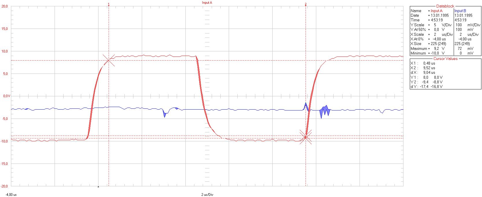

    Цитата Сообщение от Mickhail Посмотреть сообщение
    Конечно,надо писать и питание и сигнал. Базовую линию питания проинтегрировать и наложить сигналы.
    Есть подозрение ,что "подзванивает питание".

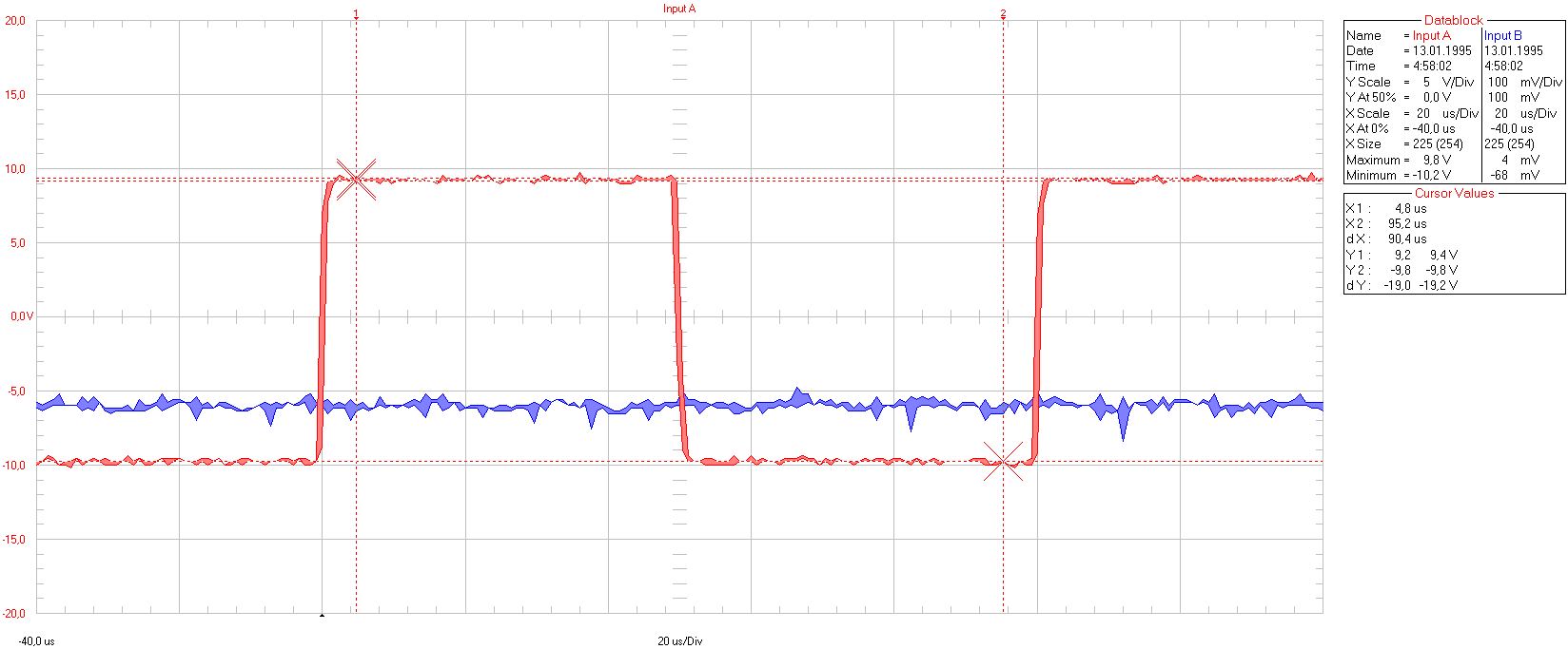

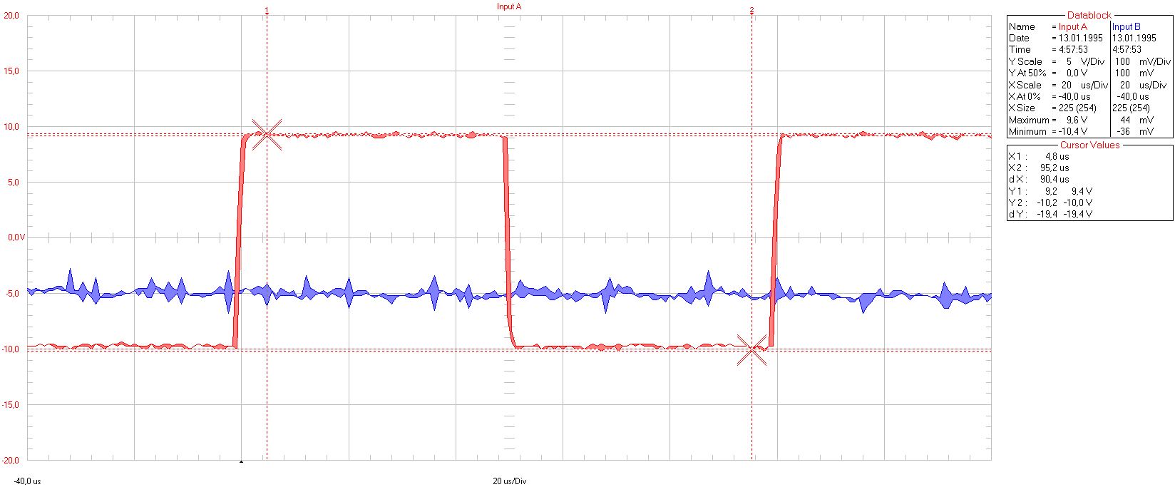

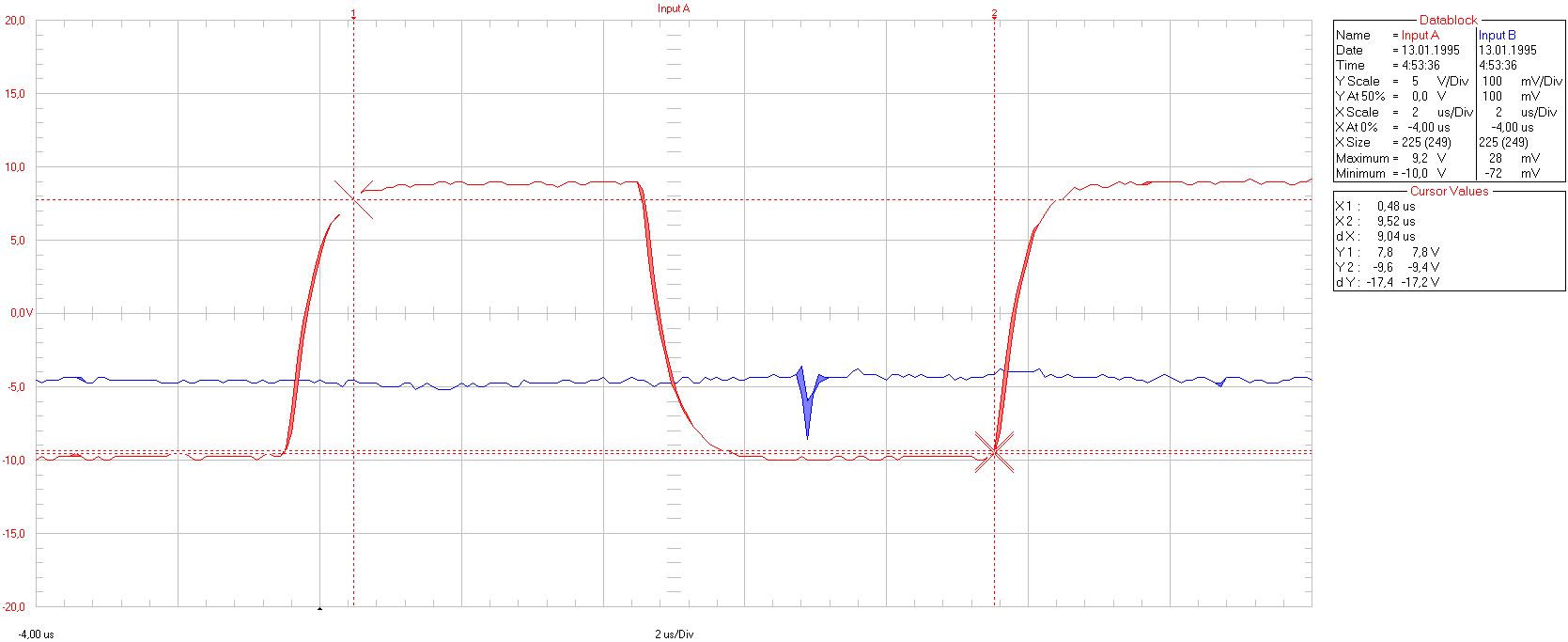

    Ну вот что получилось. По 2 осциллограммы на 10 и 100 кГц
ID:	277777 Нажмите на изображение для увеличения.
ID:	277778 Нажмите на изображение для увеличения.
ID:	277779 Нажмите на изображение для увеличения.

    По умолчанию Re: YES - 3
    mrRadio,
    Спасибо за работу. Внимательнее посмотрел , не очень понял ,что на синей базовой?
    Последний раз редактировалось Mickhail; 31.10.2016 в 19:22.
    mrRadio,
    Спасибо за работу. Синяя базовая - питание,канал B?
    Да, синяя канал В - минусовое питание. В "плюсе" аналогично.
    Значит правильно понял,я иногда тороплюсь с выводами. Тщательнее надо.. Вообще на 10кГц импульсе есть некоторая корреляция, а вот на 100 не вижу зависимости между дребезгами на полке и дребезгом питания.
    Какой ОСЦ и его полоса?
    Почистил. Осцилл - старенький Fluke 196 c полосой 100МГц
    Такие картинки надо смотреть аналоговым широкополосным осцилографом.
    Андрей Константинович

    MAXIM_A, Абсолютно верно!
    Я уже по телефону поговорил, он забыл про правила измерения ОСЦ. Ни чего вспомнит ,помучается и все нормально будет. Там возбуда похоже никакого нет. Землю не туда от ОСа подцепил и щуп без делителя. Ну и 8 бит АЦП в ОСе не есть правильно. У меня похожий Тектроникс , удобно но проигрывает 2 канальному аналоговому филипсу в одни ворота.
    по меандру изначально было видно что нет никаких предпосылок к возбуду. Там в принципе по скорости можно еще безболезнено усь раскачать процентов на 20, уменьшив емкость на ОУ(приминительно к AD8065). Вопрос в только в том, что тройке это точно ненужно и на пользу звуку уже не пойдет

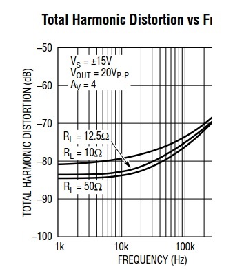

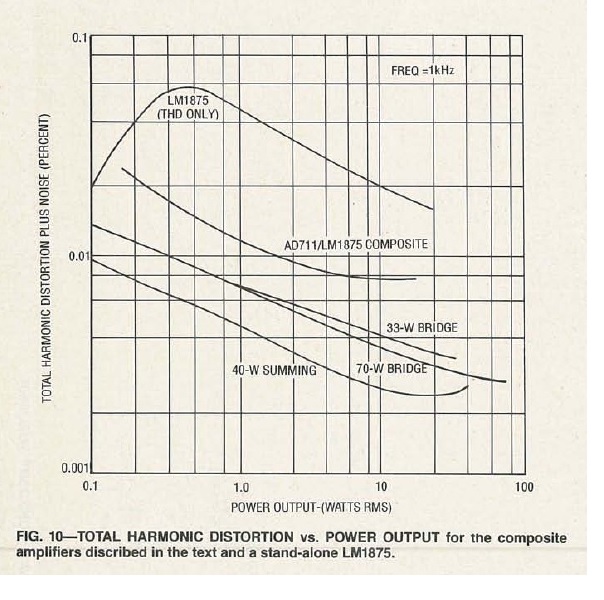

    Немного смущает такой факт из даташита LT1210:
    PSRR Power Supply Rejection Ratio VS = ±5V to ±15V 60 77 dB
    Как у Вы такие "красивые" искажения получаете.
    Я серьёзно!, может что не понимаю??

    Там же есть еще элементы помимо LT, усилок охвачен довольно глубокой ОООС
    Да,но и AD тоже как бы не "фонтан",то есть с помощью ОООС, можно любой усилитель или ОУ, "конфеткой" сделать? Круто,не знал. Спасибо.
    С помощью многопетлевой ООС. И ВК усиливает не только ток, а и напряжение!

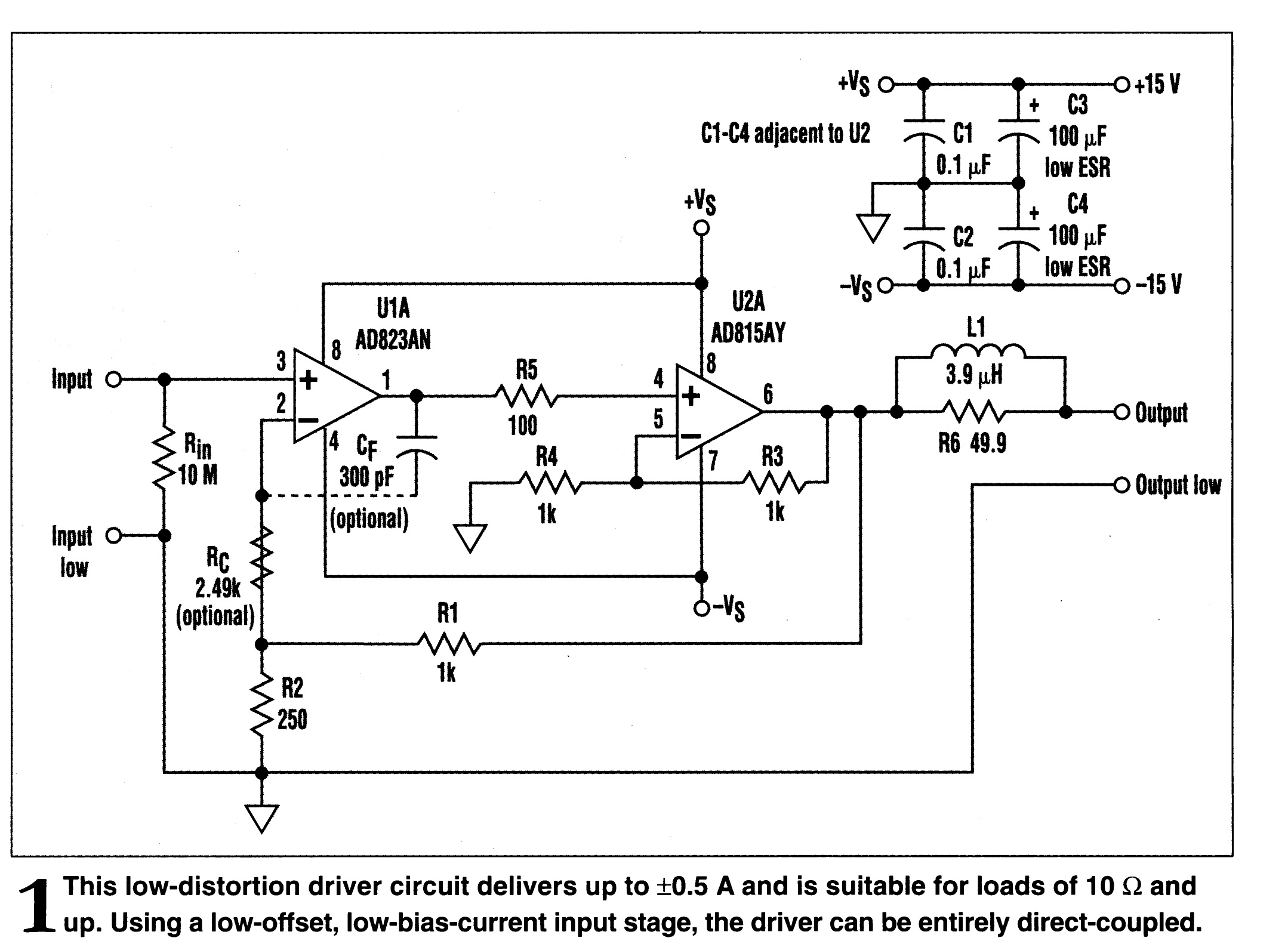

    Я про PSRR и THD, в остальном, решение хорошее.
    Хотя может и такой ультра подойти,
    Ну так сделайте, будем Вам рукоплескать
    А что сделать?

    CHARLES KITCHIN, SCOTT WURCER, AND JEFF SMITH "COMPOSITE AUDIO POWER AMPLIFIERS" из Radio Electronics / Electronics Now 1992
    Статья лежит здесь
    http://www.audio-perfection.com/foru...ad.php?tid=195

    Спасибо ,почитал,посмотрел схемку
    Итог))
    б) Искажения второго и последующих каскадов уменьшаются в силу усиления первого и предыдущих каскадов.
    в) Входной каскад выведен из петли ООС, что особенно хорошо видно на примере неинвертирующих усилителей. Поэтому в усилителе невозможно достичь линейности выше, чем линейность первого каскада при свойственных ему в данном усилителе дифференциальных (приложенных меж входами) и синфазных (приложенных меж входами и общим) напряжениях, приводящих к изменениям токов покоя.
    г) Для входного каскада требуется применять меры стабилизации режимов не только по входному дифференциальному напряжению и выходному переменному току - наращиванием усиления последующих каскадов, но и по напряжению меж электродами входных транзисторов. Конкретно: следящая ОС по напряжению стоков/коллекторов входного дифкаскада даёт невероятно высокий прирост линейности.
    LM1875( в В журнале по Вашей ссылке)- про этот интегральный УНЧ(с неплохими для однокристального)характеристиками. Из выше сказанного, следует что, первый ОУ (AD711) "исправляет" "косяки" второго(LM1875), это гуд! Но судя по графику THD в статье,"чистый" композит(711+1875) без интегратора и т д.,не сильно "айс",но лучше чем просто одна 1875-я.
    Значит истина где то рядом))
    Теперь сравним даташиты.
    AD711-Total Harmonic Distortion 0.0003 %(
    LM1875-THD(2) POUT=20W,fo=1 kHz 0.015 % (уже неплохо)
    POUT=20W, fo=20 kHz 0.05 до 0.4 %(гораздо хуже)
    В схеме из статьи, 711 действительно "вытягивает" 1875-ю ,что хорошо и заслуживает отдельного разговора,но на форуме и статье как раз обсуждается инвертирующее включение первого ОУ и не инвертирующее второго(там, на форуме, как я понял так и не решили)
    Теперь наша схема.
    AD825-Total Harmonic Distortion FC = 1 MHz, G = −1 ±15 V −77 dB(0.0141254%) правда на мегагерце и с Кус=-1)
    LT1210-искажения НЕ указаны,так как её задача и назначение для другой области применения.
    Пусть, AD825, даже возьмём лучший результат,RL=50 ом,на 1 кГц=-85 дБ(0.0056234% , G = 4)- как она вытянет 1210, если мы исходим из рассмотренной статьи что первый исправляет второй??
    И откуда возьмутся =0,00039%.
    Поэтому "в лоб". сравнивать эти два композита некорректно,разные "весовые" категории и включения.
    Ещё раз простите ,может я что не догоняю,поясните ,если не трудно.
    Спасибо.
