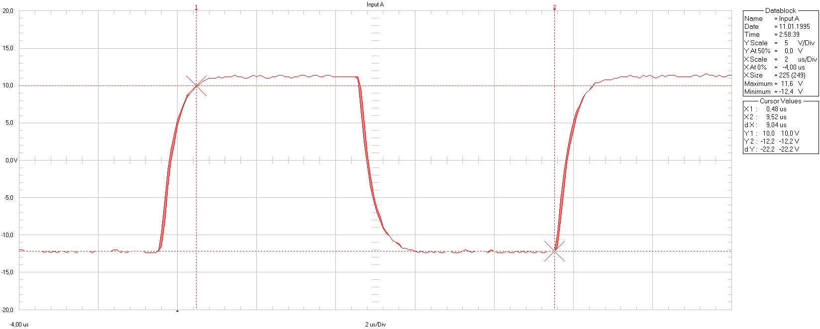

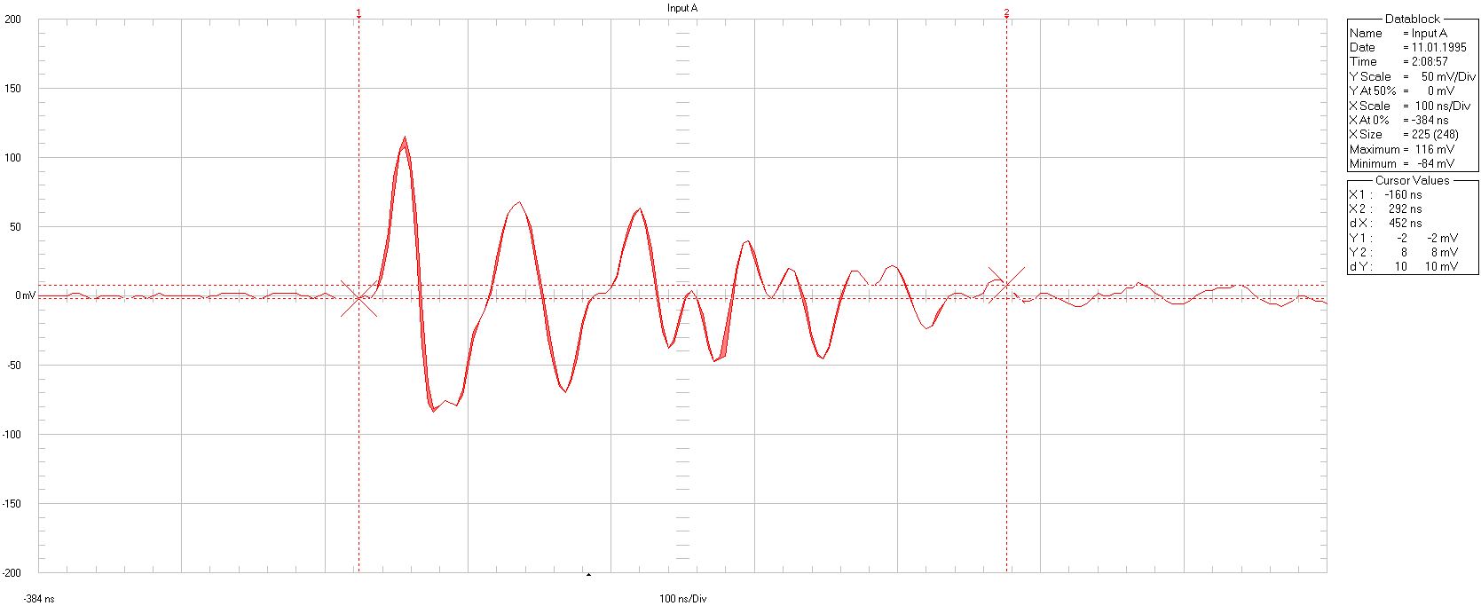

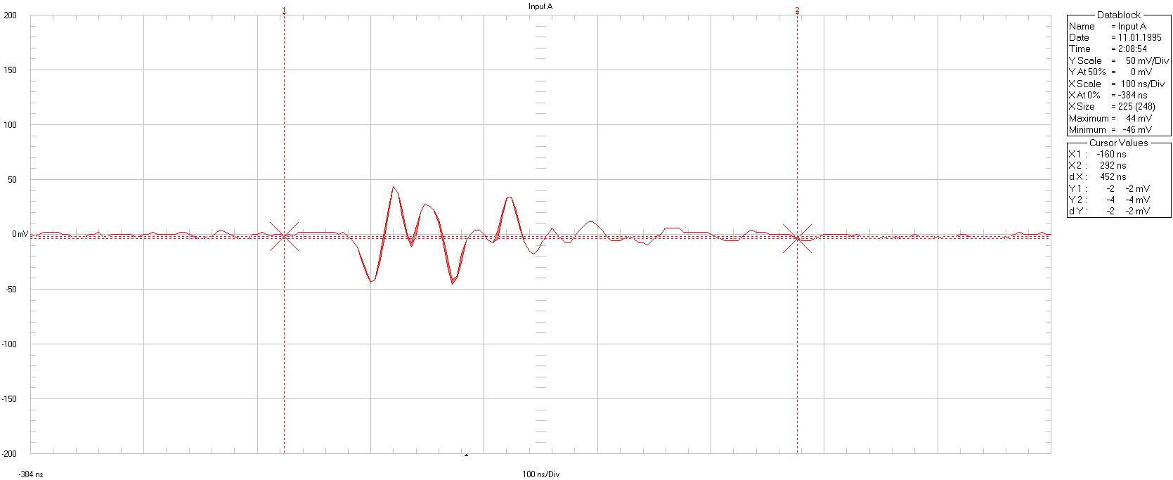

    При закрытом алюм корпусе (а может просто в данный момент) картинка иная. Входы закорочены 50-омными терминаторами через переходник на RCA. Картинка нестабильна (2 осциллограммы).
    Прямоугольник 100кГц

    Цитата Сообщение от mrRadio Посмотреть сообщение
    Оба подстроечника влияют на ток в обоих плечах. Что-то не так? Постоянка на выходе 4-5мВ.
ID:	277513 Нажмите на изображение для увеличения.
    Интересные осциллограммы, а можно еще дифференциал питания посмотреть(надеюсь поняли) одновременно с сигналом на выходе ?
    Вы посмотрите как сигнал изменится при одной паре.
    С уважением Михаил.

    Сорри, не очень понял. Вторым каналом посмотреть питание (скажем в положительном плече) в режиме переменного тока?
  20. #2939
    Старый знакомый Аватар для Mickhail
    26.04.2010
    68
    717
    По умолчанию Re: YES - 3
    Конечно,надо писать и питание и сигнал. Базовую линию питания проинтегрировать и наложить сигналы.
    Есть подозрение ,что "подзванивает питание".
  21. #2940
    Частый гость Аватар для mrRadio
    06.11.2014
    Моск.обл Щёлково
    107
    Вскрою - сниму осциллограммы.
