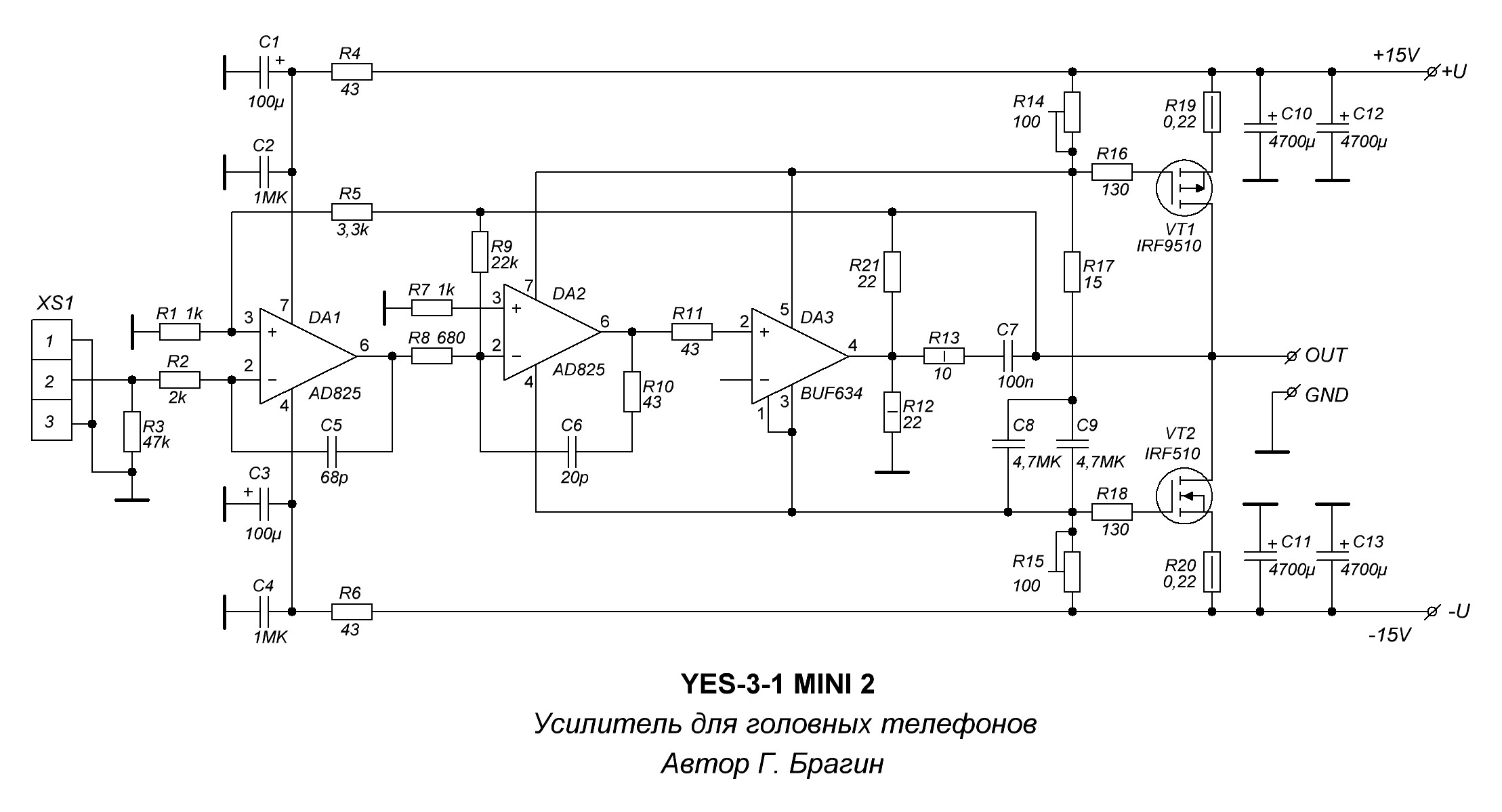

    Второй вариант ; AD825 + AD825 + BUF634 + IRF510/9510
    и называется - YES-3-1 MINI 2 :
Название:	YES-3-1mini2 схема2.JPG
ID:	236565 на схеме : R14 , R15 = 200 Ом

    Все правильно Вы меряете. Нужно выставлять ток покоя с помощью R14,R15.
  3. #2902
    16.05.2011
    Россия

    Это понятно. Не ясно как отслеживать этот ток (на резисторах R19 и R20) напряжение падения 0мВ.
    При любых значениях R14/R15?
  5. #2904
    16.05.2011
    Россия
    1,085
    По умолчанию Re: YES - 3
    Да, пробовал ставить 30-100 ом, всегда было 0в
  6. #2905
    14.04.2009
    рядом с Москвой
    4,446
    А какое напряжение на R14/15? Для 510 надо чтобы там было около 4 вольт (на каждом).
  7. #2906
    16.05.2011
    Россия
    1,085
    Если выкрутить R19 и R20 на максимальные 100ом, то на R14/15 получается 2,0В. Я так понимаю наверное подстроечники R14/15 нужно менять на 200 омные. Кстати, радиаторы сейчас использую от процессоров Pentium4 (небольшие, без вентилятора), они вообще холодные, как будто не задействованы.
    А выходные полевики проверяли, при каком напряжении на затворе они открываются до 100ма?

    Нет , не проверял. Думаю дело не в них, так как на 2-х каналах одна и та же ситуация. Транзисторы из общего кита, который всем рассылали.
    Так и есть, ток не течёт, не от чего греться.
    Ну 2В он никак не может быть
    Возможно и 200 Ом будет маловато, но я не уверен, можно ли их просто взять и поставить. 100 — это видимо под 1.5-вольтные латералы?
    ---------- Сообщение добавлено 19:08 ---------- Предыдущее сообщение было 18:52 ----------
    Андрей Константинович, а Вы меряли ток покоя у YES-3.2 mini? Если меряли, то каким образом и какие значения получили?
    Это на латералах?
    У меня есть лабораторный БП, очень удобно для настройки УНЧ, сразу видно ток каждого плеча.
    Я выставил по 100ма...
    ---------- Сообщение добавлено 20:30 ---------- Предыдущее сообщение было 20:22 ----------
    А, если вертикалки, то может и200ом не хватит... Лучше поставить по 300ом!

    Это на латералах?
    На IRF510/9510
    ---------- Сообщение добавлено 19:57 ---------- Предыдущее сообщение было 19:53 ----------
    Надо реально попробовать 300 ом поставить. Получается выложенная схема кривая!
