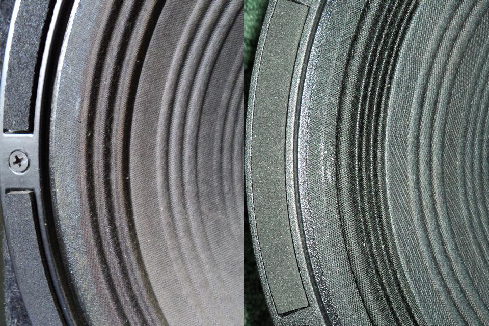

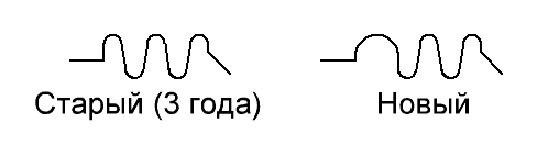

    По умолчанию Re: О создании новых моделей динамиков+вопросы разработчикам(НОЭМА)
    Присоединяюсь, и еще пусть это объяснит.
    Изменение конструкции подвеса. На Офсайте ни слова.
  13. #2892
    26.05.2004
    г. Бердск
    2,527
    Заменили подвес для уменьшения усталостных разрушений. Старый был склонен к появлению радиальных трещин.
  14. #2893
    14.08.2010
    Краснодарский край
    2,605
    Спасибо. Значит все-таки борятся за качество продукции. А то здесь был один тип, утверждавший что Ноэмы не умеют в качество.
    Просто по мне изменение конструкции подвеса = изменение параметров Тилля-Смолла. А об этом изменении нигде ни слова. Ни на офсайте, нигде.
    Так вроде инфа в даташитах поменялась. Не такие параметры теперь указаны, как три года назад.

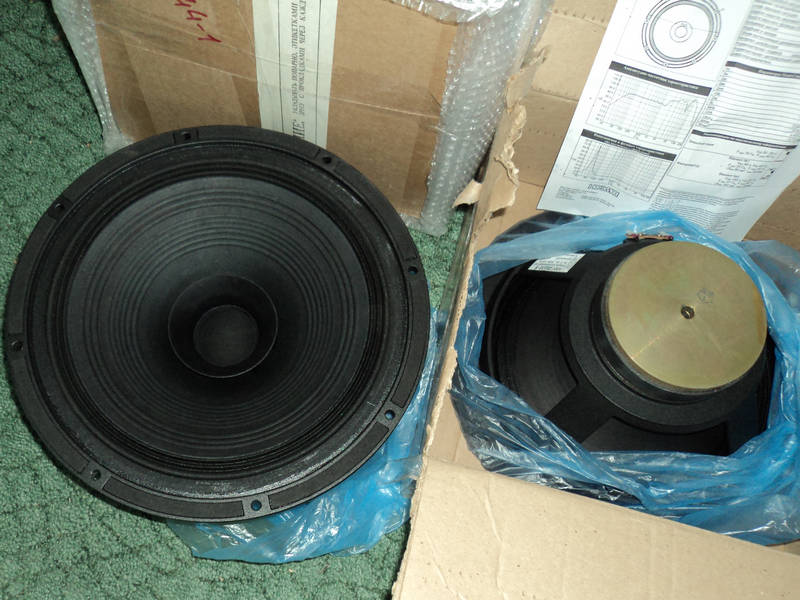

    подскажите, какие из ноэмовских ШП 10-12" хорошо подойдут для дома?
  17. #2896
    14.08.2010
    Краснодарский край
    2,605
    10" 100ГДШ47, если устроит неравномерность ±5 дб. У 12" собратьев она пострашней выглядит.
    Почитайте http://www.noema.ru/about/articles/9
    У них есть свой FAQ, там написано про использование сорок седьмого ГДШ дома.
