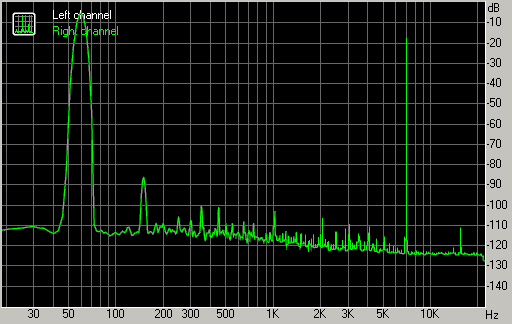

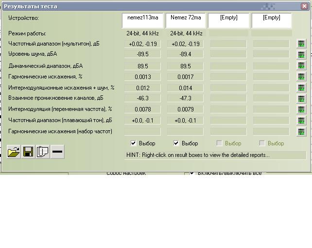

    Результаты тестирования.
    Вначале о моей системе звук. карта ему 1212м стояла внутри компа(при выносе наружу меньше шумит). Усилитель питается нестабилизированым напряжением 40в емкость фильтра 30тыс. мф, диоды шотки в выпрямителе. выходные транзисторы подобраны с точностью 5ма.
    Измерения проводились на реальную нагрузку(колонки 3ом мин) мощность приблизительно 15вт

    теперь анализ результов теста:
    1. в данном подключении потенциал и реальные параметры не удалось измерить -необходимо стабилизированое питание. 50герц и его гармоники портят весь диапазон сильно уменьшают итоговые цифры.
    2. ток покоя влияет только на уровень второй гармоники .при 70ма она чуть выше шума, при увеличении тока она уменьшается. лучше чтоб она была чуть больше.
    Вопрос почему шумовая полка на низах возрастает?
    Какие будут коментарии? собираюсь делать синхронный выпрямитель +стабилизацию преда.
    И еще сделал измерения возле клем колонок(не сохранил) сильно парает ачх на верхах на 3дб и возрастает третья гормоника которой на входе не видно. кабель конечно дерьмовый турция с базара. может косичку длс подключить. так что провода искажают больше любого усилителя.
    Последний раз редактировалось andrey_als; 01.03.2012 в 01:18.
    Нет, у вас не пульсации питания на выходе (они кратны 100 Гц), а наводки - 50, 150, 250 Гц.
    Уменьшить уровень наводки 50 Гц можно, если применить кабель с более качественным экраном, или отодвинуть вх. кабель дальше от цепей 220 В, если они рядом. Уменьшить наводки 150 Гц - расположение всех проводов и трансформатора.
    Пульсации питания 100, 200, 300 Гц и т.д. утонули в шуме - стабилизатор ниже шума их не опустит
    Кстати, по хорошему подавлению пульсаций питания виден хороший потенциал усилителя - еще есть куда его улучшать.
    Когда уберете наводки - спектрограмму шума УМ сделаете почти гладкой линией, приходите снова
    Это клеммы могут давать, если в них есть ферромагнитные части.
    единственное откуда могут браться 50герц это по питанию
    Вы чуть путаете . Если у вас БП с мостовым выпрямителем - то первая (она же основная) гармоника пульсаций питания - 2*50 = 100 Гц, соответственно, вторая - 2*100, третья 3*100, ... n*100 Гц.
    А 50 Гц - это частота работы сети и силового трансформатора. Т.е., 50 Гц по питанию не могут пройти (там начало со 100 Гц), они (50 Гц) появляются "из воздуха", наводятся на все, что похоже на более-менее приличную "петлю" (или виток).
    ---------- Добавлено в 00:46 ---------- Предыдущее сообщение в 00:20 ----------
    Можно попробовать понизить шумовую полку на НЧ, если вместо пленочных С5, С6 0,1 мкФ поставить электролиты приличной емкости (47-470 мкФ). Или увеличить С9, С11 (но это уже мало что даст).

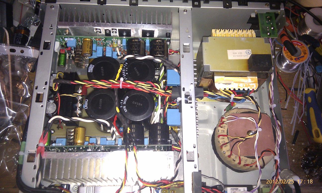

    Вот и я наконец дособирал своего немца Нажмите на изображение для увеличения.

    Да, про звук то я не написал.. Звук хороший, но на мой взгляд усилитель Никитина играет лучше, хотя у немца бас по лучше (возможно из-за хороших ёмкостей в питании). В целом я доволен. Жаль только что заканчивал я его уже только потому что начал и не хотел забрасывать в ящик столько потраченных средств на его изготовление (концепция сменилась на этапе покупки деталей, когда почти всё уже купил).
    зен 9 уже готов к началу сборки похоже что это бесконечный процесс ))
    Всем спасибо за консультации и помощь!!!

    Аккуратная сборка - приятно смотреть.
    Вентиль удалось только на олин канал поставить?

    Поздравляю с окончанием сборки) Какие конденсаторы (производитель) стоят на платах усилителя и где радиаторы такие покупал, какие у них габариты?

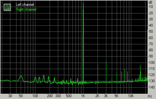

    Еще раз перемерил усилитель на этот раз с внешним китайским дак S.M.S.L SD-1995(NEW) на AD1995 шумы ушли. в моей системе похоже есть проблемы с землей усилителя и компа может розетку наоборот воткнуть ;)
    измеренные параметры. :
    на частоте 7кн и 15 есть помеха похоже от работы импульсных преобразователей. китайцы в DAC поставили внешний импульсный бп на 9вольт. помеха 15Khz была похоже с компа а 7KH добавил бп DAC. Возможно помехи наводятся на акустический кабель подключенный к усилителю надо перемерить на резисторе.
    реальный динамический диапазон при исп OPA827 > 120db а искажения меньше 0.0005 можно добавить в шапку. причем 0.0005 это искажения дак, у усилителя еще меньше вообще не видно.
    OPA827 похоже не поддельная. Ухо если прислонить к динамику ночью шумов не слышно.

    последний рисунок измерения в конце кабеля возле колонок существенно вірос THD . кабель достаточно качественный DLS косичка 1.5кв.
    По звучанию ДАК S.M.S.L звучит лучше моей EMU1212m. Середина более четкая. на ему детальность верхов была выше чем на середине это портило музыку.
    Остается вопрос что делать с кабелям. Эта собака портит все параметры усилителя.
    Электролиты в ВК - Nichicon KG Gold Tune 3300х50 (еле впихнул их), в УН - Nichicon FW 1000х63, в ООС - Nichicon Muse BP 100х50, полипропилен Rifa (синяя), Wima (красная). Радики честно были утащены с прошлой работы размер 175х100х35, подложка 8мм. немного не подошли по ширине, пришлось с краю наращивать.
    Нагрузкой были АС?
    Совсем другое дело, много лучше. Только интермодуляции, чего-то, здорово выросли.
    Клеммы, или их части, ферромагнитные. Это проверить легко - цеплять измерительный делитель на разные элементы - сам кабель, зажимы, клеммы, гайки и т.п.
