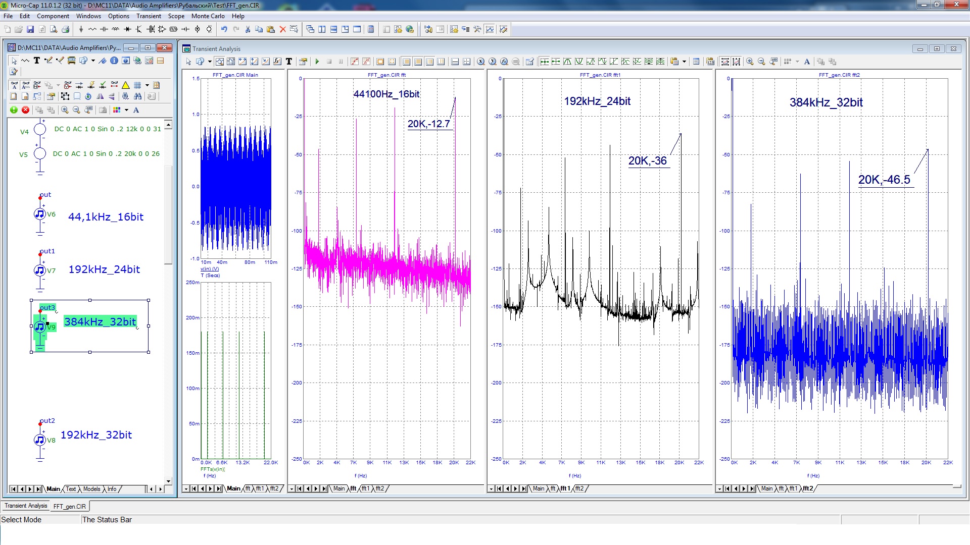

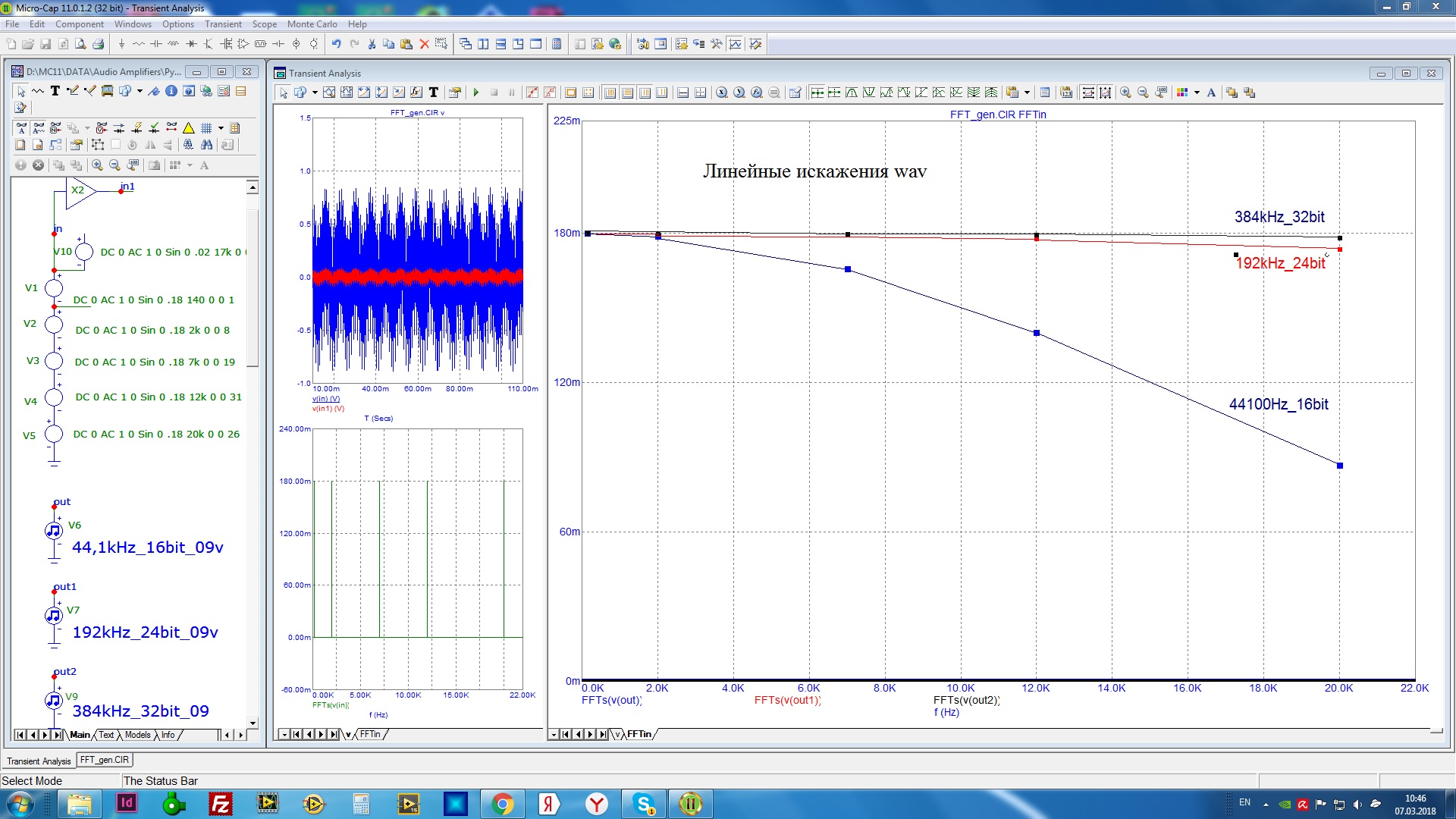

    такие измерения провел при помощи ESI Juli@ PCI, для грубой оценки вполне пригодна в домашней лаборатории.
    Грубая оценка при помощи звуковой карты амплитудных и фазовых искажений может быть проведена с существенными ограничениями.
    Во первых wav формат вносит большие искажения в сигнал, записанный сигнал значительно отличается от первоисточника.
    В формате wav фазовые искажения отсутствуют, а вот амплитудно-частотные искажения очень значительны.
    Для примера покажу искажения сформированного wav в МС, сигнал содержит смесь 5-ти синусоидальных сигналов с разными фазами.
    Оцениваются wav в трех форматах 41,1кГц/16бит, 192кГц/24бит, 384 кГц/32бит.
    Графики искажений сигнала wav относительно первоисточника представлены на рис.
    Искажения очень значительны, искажения амплитуды компонент сигнала на частоте 20 кГц и уровень шумовой дорожки:
    - 44,1кГц/16 бит -12,7дБ, -105дБ,
    - 192кГц/24 бит -36дБ, -130дБ,
    - 384кГц/32 бит -46,5дБ, -190дБ.
    Из графиков следует:
    - ошибка амплитуды компонент сигнала зависит от частоты семплирования и она очень значительна в звуковой диапазоне,
    - шумы и уровень искажений зависит от формата битности.
    К сожалению к ошибкам формата добавятся ошибки, вносимые DAC-ADC и усилителями звуковой карты, практически делая не пригодной звуковую карту для измерений амплитудных искажений компонент сигнала.
    С фазой возможны измерения, при компенсации искажений звуковой карты, сам формат wav практически не вносит нелинейностей по фазе.
    Для примера, измерительный прибор PCI4461 от NI имеет собственные искажения амплитуды и фазы на частоте 80 кГц тысячные доли градуса фазы и тысячные доли % амплитуды

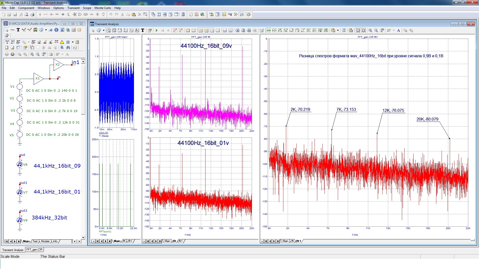

    Постом выше графики представлены в амплитудно-фазовом спектре, учитывая отсутствие фазовых искажений в спектре можно принимать график за амплитудные искажения.
    Конечно, в первую очередь эти искажения связаны с линейными искажениями формата wav 44100Hz/16bit.
    А отражают эти графики нелинейные искажения компонент сигнала?
    Это легко проверить. При воздействующем сигнале 0,1 В и 0,9 В находим амплитудно-фазовые искажения, их разница и даст нелинейные искажения формата wav.
    На рис. представлены графики амплитудно-фазовых искажений при разных напряжениях воздействия и разностный результирующий график, отражающий нелинейные искажения компонент сигнала формата wav при изменении напряжения воздействия.
    Графики отражены по шкале Y в дБ.

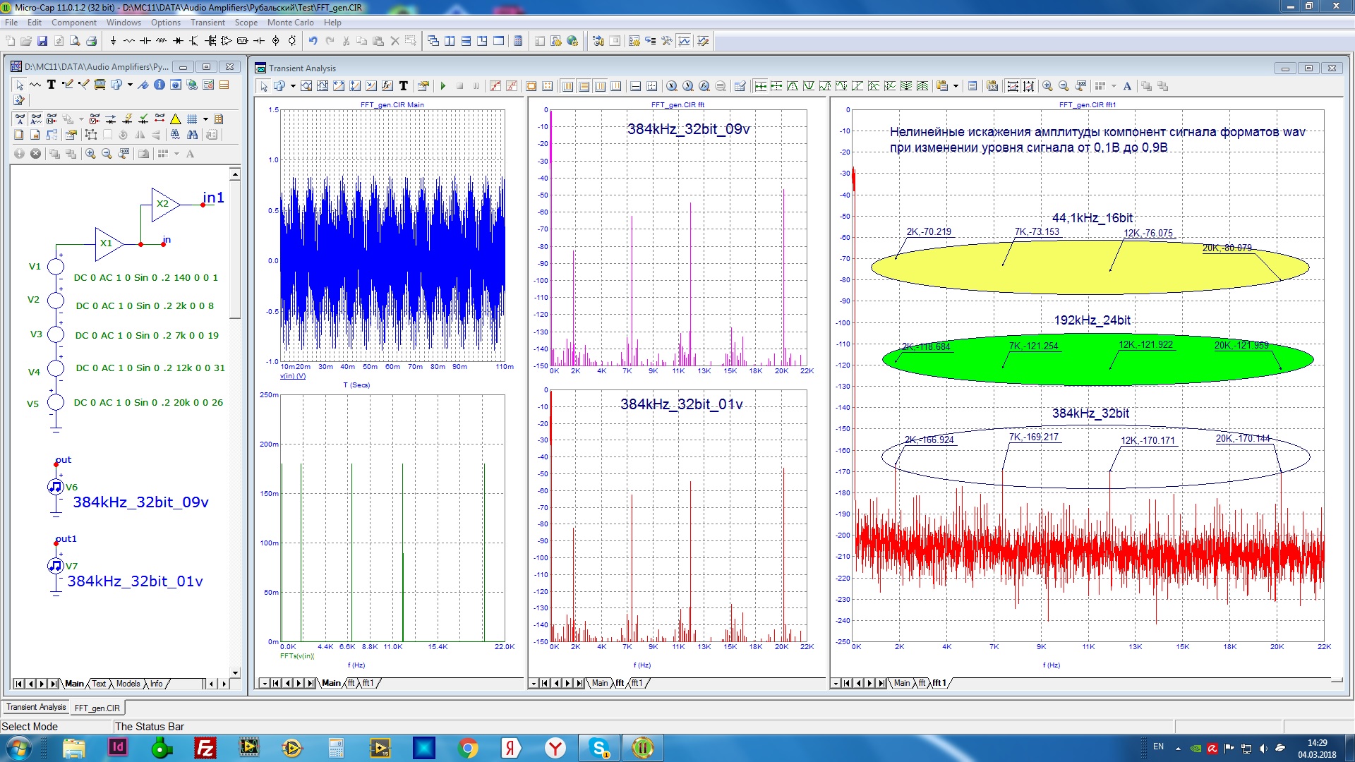

    Но нелинейные искажения амплитуды формата wav приемлемы.
    Ниже на рис. представлен график нелинейных искажений амплитуды для трех форматов wav, при изменении уровня сигнала 0,1-0,9В:
    - 44,1кГц/16 бит -70дБ,
    - 192кГц/24 бит -120 дБ,
    - 384кГц/32 бит -166 дБ.
    Максимум нелинейных искажений амплитуды расположился в диапазоне напряжений до 0,1 В, во всем диапазоне напряжений искажения будут несколько выше приведенных выше.
    Для измерения нелинейных искажений амплитуды и фазы формат wav может быть использован, для определения линейных искажений формат wav явно не пригоден.
    ---------- Сообщение добавлено 05.03.2018 в 11:20 ---------- Предыдущее сообщение было 04.03.2018 в 14:42 ----------
    Уровень шумовой дорожки для 16 бит получился оптимистичный,
    расчетный уровень -93дБ, эмуляция дала -105дБ,
    24 бит, расчетный уровень шумов -141дБ, эмуляция дала -130 дБ
    32 бит, расчет -189дБ, эмуляция дала шумы -190дБ.
    Разбег получился скорее по причине подьема юбки сложного сигнала для примера посылки 24 бит, что было воспринято как подьем шумовой дорожки.
    для примера 16 бит частота тактования МС была завышена при проведении анализа, что возможно несколько подняло разрешение.
