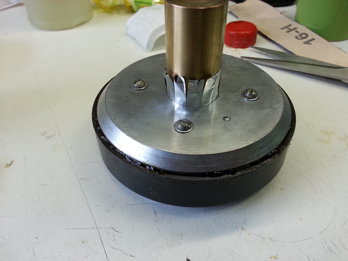

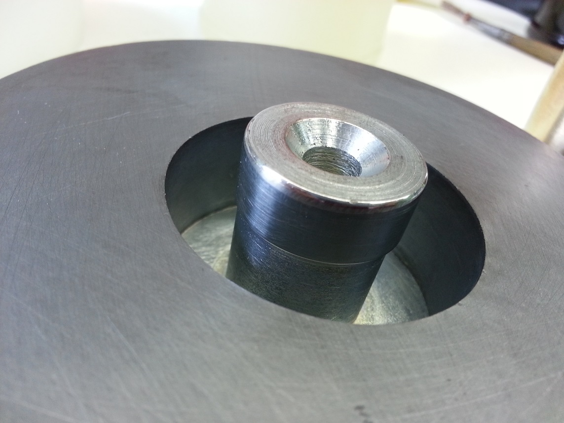

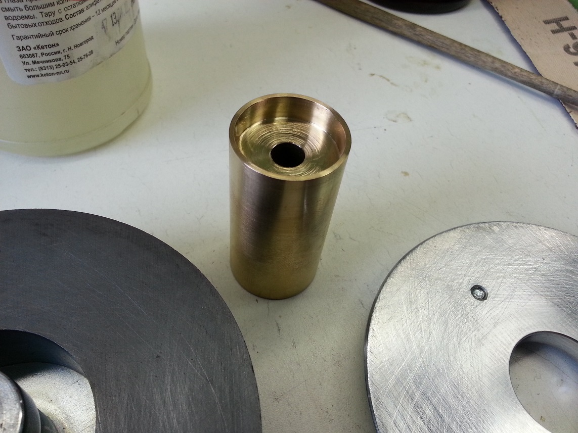

    Цитата Сообщение от bandreww Посмотреть сообщение
    Также была непонятка
    Они то мотают катушки одинаково и коммутируют их одинаково на всех моделях. поначалу думал что просто вывода от катушки к подводящим путают. оказалось что магниты они на полярность не проверяют как взяли так и приклеили. (одинковые динамики берете жепами друг к ругу прислоняете а они притягиваются )
    А еще частенько центруют керн через пятую точку с одной стороны зазор 1мм с другой 1.6мм. по началу думал что криво вклеена катушка. но артефакты проявляются на высокой мощности когда катушку начинает выталкивать неравномерно из зазора. ну и к слову, токарю ихнему нужно хорошенько по носу щелкнуть. проточка в зазоре керна и фланца вся рваная. блин ну не петли же для гаражных ворот точите!!!. снимайте более тонкими слоями и более медленным проходом.

  5. #2844
    15.01.2006
    700
    Еиколай, после разборки магнитной системы, магнит (вроде) теряет часть своей намагниченности не измеряли параметры динамика до и после переборки?
  6. #2845
    02.02.2006
    зазор понятно, а проточка "черновая" как на звук влияет?
  7. #2846
    10.05.2010
    2,104
    Это относиться к кобальтовым МС. ферит воспринимает это безболезненно так же как и неодимовый.
    померят нечем, Соберу, измерю чувствительность динамика. (на высокую не претендую будет больше 90дб будет замечательно, катушка мангера все таки) делал до этого подобную модификация с родным диффузором от мв1602 вышло 88дб вес дифа 3.3гр + неодимовая шайба на прилипание на керне высотой 5мм. расширенное СЧ изумительное как динамик разыгрался. во втором еще не собранном варианте дифф 1.6гр (заказал на сайте Диффузор) за чет более легкой подвижки думаю чувствительность должна подняться. да и вообще новый диффузор более качественно сделан. послезвучие от удара пальцем проглатывает моментально. формообразующая параболоидальная. на 1602 обычная радиусом 200мм, мид как никак.
    ---------- Сообщение добавлено 03.53 ---------- Предыдущее сообщение было 03.51 ----------
    ну как. искривление волн магнитного потока. раз так подходить к этому делу может вообще и все остальное через жо.. тогда пускай делают.
    на фото фланец уже шлифованный без фанатизма. изначального фото не делал, прозивал этот момент, вообще мрак
    Последний раз редактировалось Николай_87; 01.08.2015 в 00:21.

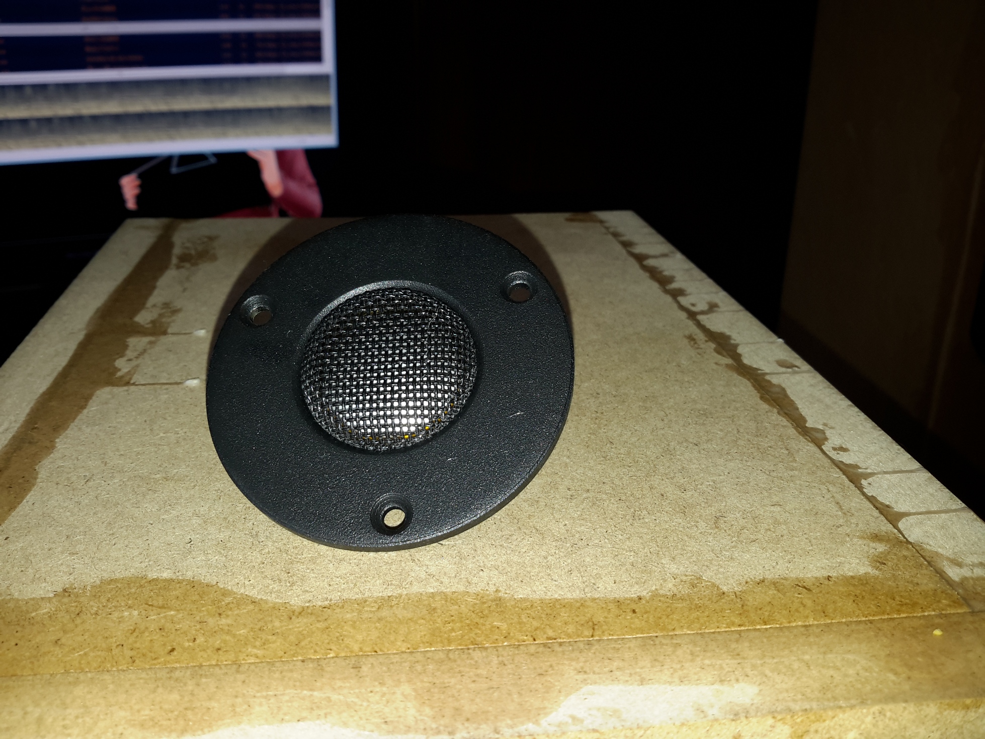

    Добрый Аватар для Gudronov
    11,674
    Вопрос насчет K13. Тема большая, в очередной раз не осилил на предмет было уже. Какова природа провала на 8К у пищалки?
  19. #2858
    Завсегдатай Аватар для ExiD
    24.01.2013
    Йошкар-Ола
    35
    1,228
    Если кратко, то из-за того что она находится в центре дина, интерференция вроде, посмотрите коаксиалы у сиса например, тот же провал. специфика таких динамиков.
  20. #2859
    11,674
    Тшялккупьный. В бще, ясно. Блин, чудеса от клавиатуры, сам не знаю, как .
    Просто очень смахивает на подкупольные дела. Будет возможность, поковыряю.
    А вообще, вы, наверное, правы.
