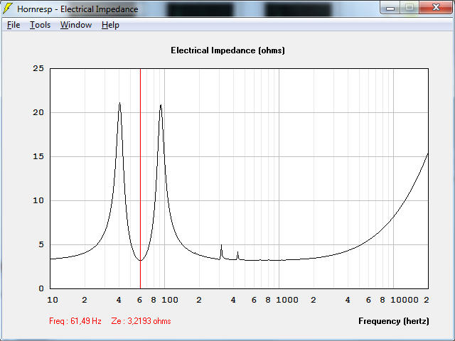

    Итак, динамик:
    Параметры ТС:
    Скрытый текст
    Fs = 62.66 Hz
    Re = 3.20 ohms[dc]
    Le = 119.87 uH
    L2 = 210.02 uH
    R2 = 6.11 ohms
    Qt = 0.49
    Qes = 0.58
    Qms = 3.28
    Mms = 10.37 grams
    Rms = 1.251243 kg/s
    Cms = 0.000626 m/N
    Vas = 13.23 liters
    Sd= 122.72 cm^2
    Bl = 4.755599 Tm
    ETA = 0.54 %
    Lp(2.83V/1m) = 93.40 dB
    Added Mass Method:
    Added mass = 16.80 grams
    Diameter= 12.50 cm
    Коробка:

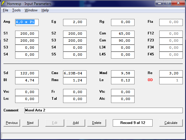

    Длина "трубы" со "спрямлениями" (красным) - 135 см / 63,5 Гц, со "скруглениями" (зеленым, не нарисованы, чтобы не загромождать картинку) - 130 см / 66 Гц. Сечение 200 кв. см.
    Расчет в Хорнреспе:
    У Хорнреспа немного другая частота, он считает скорость звука при 0 градусов.

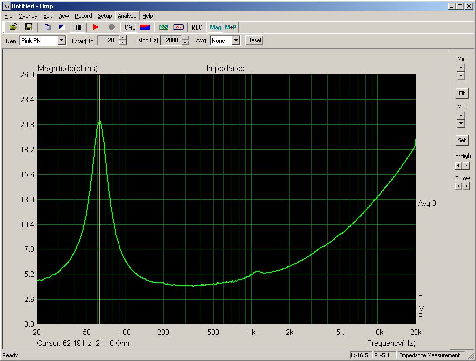

    1. Пустая коробка, только фанера, замер импеданса:
    Результат - 62 Гц
    2. Коробка со "спрямлениями" из пенопласта (ЭППС):
    Импеданс:
    Результат: 66 Гц (вообще-то по теории должно быть 63).

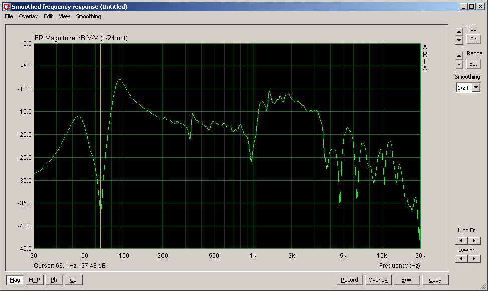

    Микрофон (1 см от диффузора):
    Результат: 66 Гц.

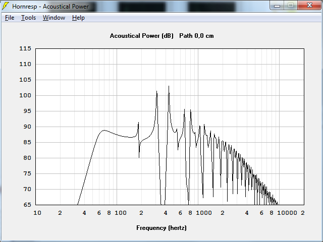

    Излучение порта:
    Для сравнения - расчет излучения порта в Хорнреспе:
    В-общем - довольно близко
    3. Оклеенная коробка (без заполнения):
    Импеданс:
    Результат: 57 Гц (ожидаемо, при оклейке частота должна была "сползти").
    Результат: 55 Гц (ну, плюс-минус два лаптя....)
    Надо еще как-то попытаться сделать общий замер, в "не ближнем" поле. Попробую вынести вечером на улицу...
    Непонятным осталось, почему у "спрямленного" лабиринта частота настройки выше расчетной.
    При замерах микрофоном - "дырка" в районе 1 килогерца это выход из поршневого режима ?
    Ну и немного оффтопика/субъективизма: Баса по сравнению с "оригинальным" лабиринтом с сечением порта 120 кв см стало побольше, но не принципиально. Уж я не знаю, что там за пять лет испортил производитель, но в своем нынешнем состоянии Морель Темпо 6 (коакс) диван не шатает Если я правильно понимаю, для хорошего баса надо двигаться в сторону бОльших размеров или, как минимум, бОльших смещений диффузора. У Visaton W 170 S при том же диаметре Xmax +/−10 mm (у Морелей - +/- 3 мм).
    В данный момент ВЧ-динамик подключен последовательно "родному" конденсатору (емнип 4,7 мкФ), к НЧ-динамику - последовательно катушка ~ 1 мГ (если сделать меньше, то средние частоты начинают "орать"). Все это неплохо (за свои деньги) играет поп-музыку (рок, блюз, джаз). Классику, что оркестровую, что хоровую оно не играет от слова "совсем", очень как-то мутно и глухо, уж я не знаю с чем это связано.
    В-общем, вряд ли из нынешних Морелей можно выжать что-то бОльшее, но за свои деньги....
    Потому что воздуха в тоннеле меньше стало, следовательно его масса тоже уменьшилась - частота уползла вверх. Так у всех происходит. Поэтому я не делаю этих 45 градусных вставышей.
    Как говорил один мой знакомый: "Это правильно, но неверно".
    Объясню свой ход мыслей:
    Мы рассчитываем некую трубу определенного сечения и длины. Частота настройки лабиринта соответствует этой расчетной длине. Потом мы неким образом сворачиваем эту трубу в ящик, так, чтобы длина осевой линии, проходящей по середине канала была равна расчетной. На картинке ниже видно, что
    а) у не скругленного ящика длина осевой линии (и, соответственно, частота настройки) больше (зеленая линия), чем у идеально скругленного (голубая линия) или "спрямленного" (красная линия). Причем существенно, в зависимости от конструкции до 20% ! Т.е. частота настройки не скругленной коробки должна быть ниже, чем расчетная.
    б) сечение канала в не скругленном лабиринте меняется (очевидно, что а < b), т.е. мы имеем гармошку переменного сечения, что создает дополнительное сопротивление и, по идее, должно дополнительно снижать частоту настройки.
    Собственно, это не мое открытие, Рогожин об этом писал где-то на первых страницах этой темы.
    Потом мы скругляем свой ящик, соответственно уменьшая длину канала и вот тогда действительно, поскольку "воздуха в тоннеле меньше стало, следовательно его масса тоже уменьшилась - частота уползла вверх" частота должна подняться до расчетной.
    Другими словами: меня не смущает то, что при скруглении канала частота настройки поднялась с 62 до 66 Гц, так и должно было быть, меня смущает то, что изначально она должна была быть не 62, а где-то примерно 59 Гц.
    PS Я абсолютно согласен с тем, что услышать ухом разницу в настройке лабиринта 59 и 62 Гц вряд ли возможно. И текущий вариант лабиринта меня вполне устраивает. Но все же...
