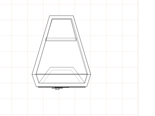

    нравятся мне эти пропорции и вид динов на панели, уже предвкушаю очередной лабиринт. Отзвук на щелчок по диффузору НЧ уже радует)
ID:	264668   Нажмите на изображение для увеличения.
    Мне кажется или ракурс такой, что задняя стенка уже передней ?
  15. #2814
    04.03.2015
    120
    да, уже. Примерно так, но рисунок не точный.
Название:	Лабиринт труба 3.jpg
