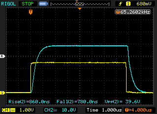

    Цитата Сообщение от lazertok Посмотреть сообщение
    2. подскажите как??? - интересно.
    Ну как как, подключаешь нагрузку подаешь маленький меандр и смотришь время нарастания на выходе под нагрузкой, увеличиваешь амплитуду и смотришь вплоть до клипа.
    Если время нарастания не изменяется от нагрузки, да еще и ровно или меньше 1мкс, то получаешь хороший скоростной усилок у которого полоса пропускания не уменьшается от нагрузки.
    Убедившись в этом, хлопаешь себя(не жену) в грудь, достаешь шматок сала с чесноком и рюмку холодной водки из холодильника. Выпиваешь, закусываешь и считаешь, что день прожил не зря. Как то так. Вроде по п. 2 рассказал все подробно.

    Какая схема? Если YES3.2, R4 надо увеличить.
    Надо то надо, но боязно. Насколько можно уменьшить КУ, не входя в перерегулирование.

    Уменьшил R6 и R11 до 15 кОм
    Потыкал С8 и С11.
    Увеличение С11 убрало те колебания в клипе о которых я ранее спрашивал.
    На что влияет С8 так и не понял. Максимум С8 до 100пФ поднимал.
    Слепил на коленке генератор меандра и судя по всему скорость у меня менее чем должна быть(
    Может кондер С2 на входе портит скорость...
