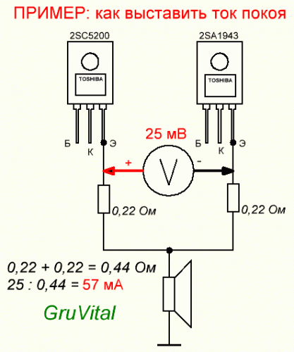

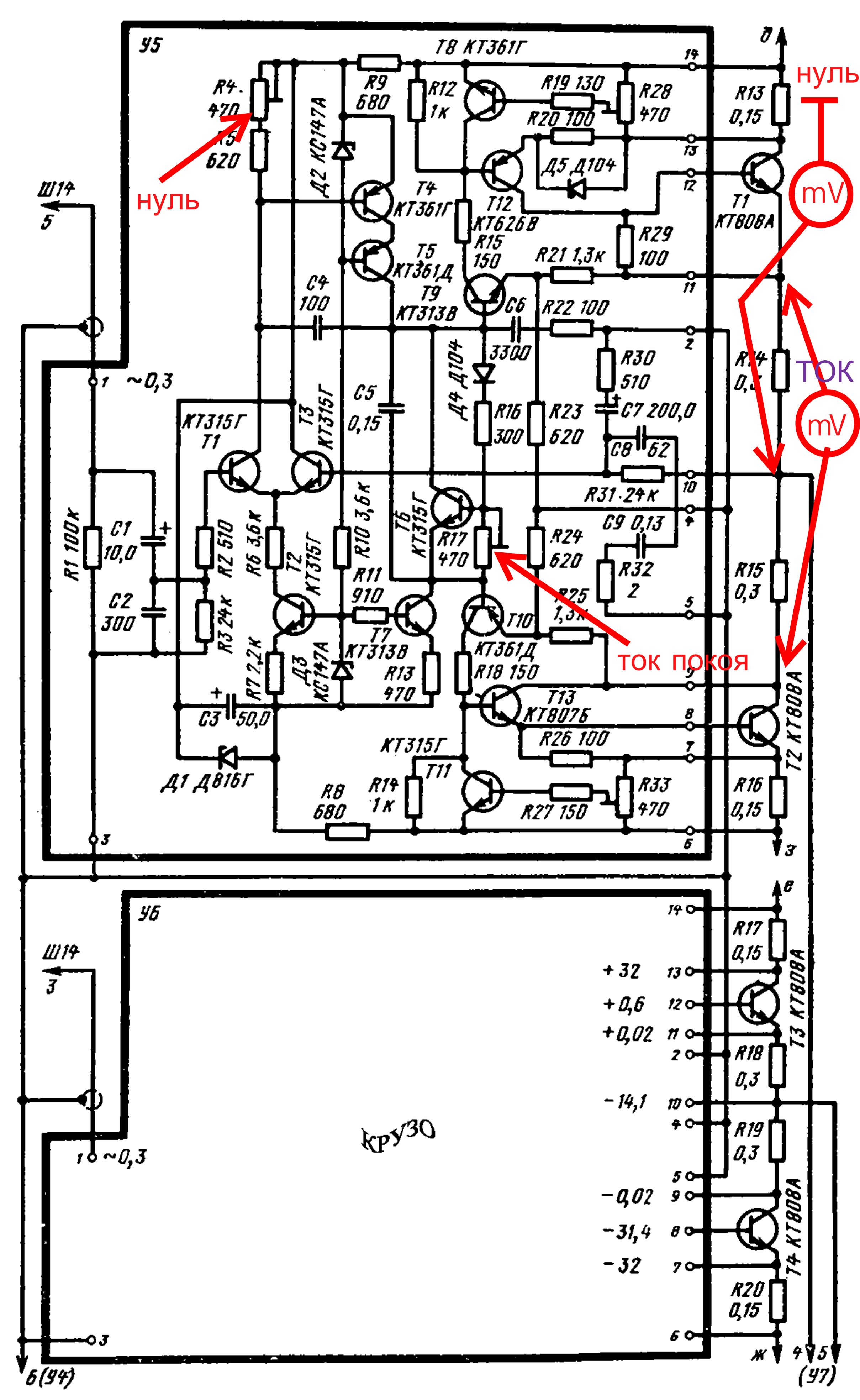

    объясните неграмотному-как выставить ток покоя и какой,и ноль на выходе, популярно (осцилографа нет),что крутить
    Таким вот образом. Нуль не более 10мВ, ток судя по радиаторам 10-20мА.
    спасибо,нашел на просторах инета инструкцию по ремонту(цитата-подключить вместо пр-1 амперметр и вращая R-17,добится показания амперметра 90 ма,выдержать включенным 15 мин и произвести повторную подстройку)
    Пр1 - это ток всех транзисторов в одном плече, 90 мА - конечно хорошо, лучше чем 20, только надо будет ставить примочку с вентилятором, иначе при закрытой крышке (да и при открытой тоже) перегреются выходники.

    90 мА - это суммарный ток, из которых больше 60 идет на предварительные каскады, поэтому у выходных транзисторов получается 20-30 мА.
