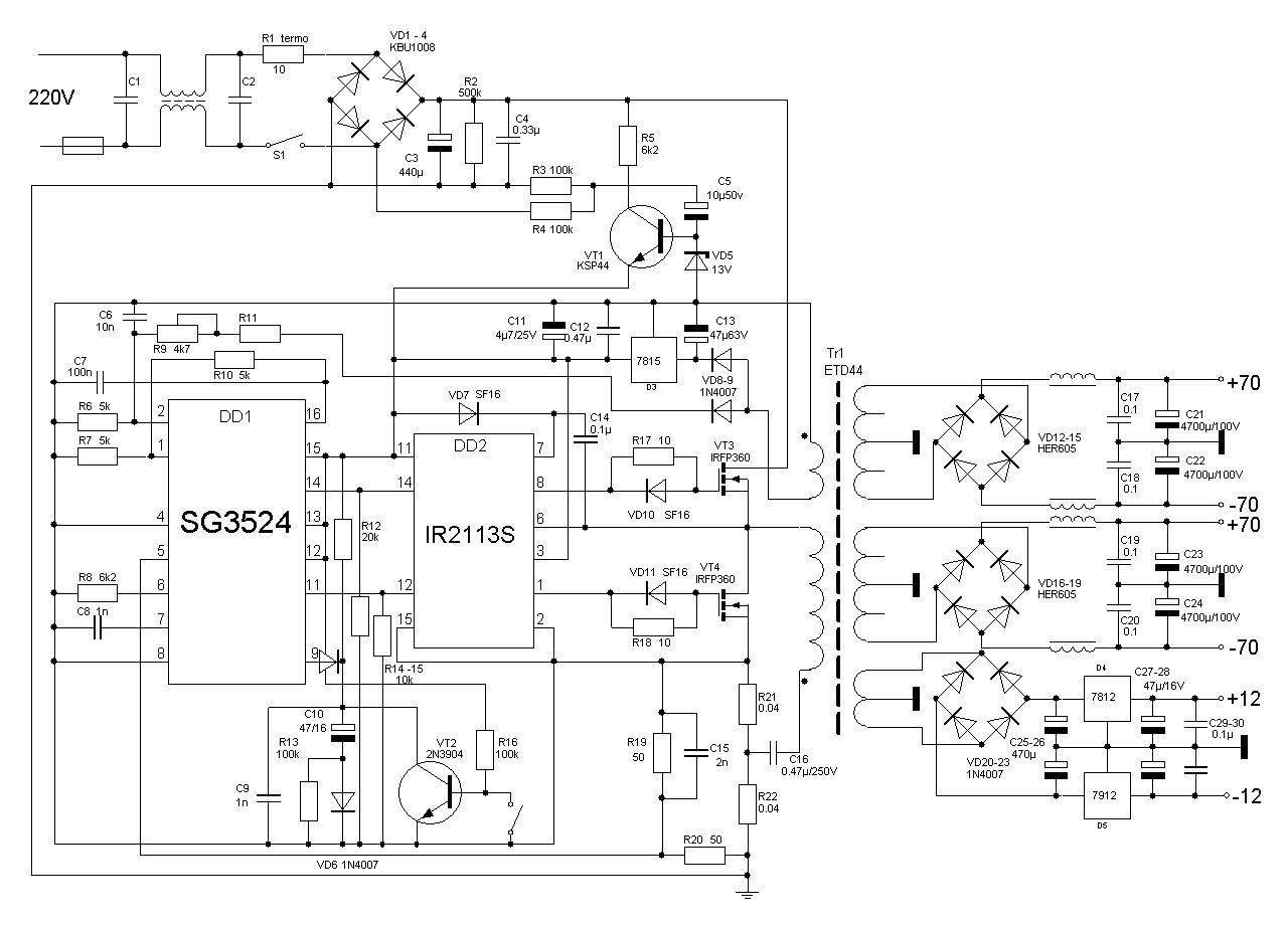

    Давно почитываю сей форум, и вот надумал слепить собственный импульсник для усилов. Это полумостовая стабилизированная схема на LM5030 и IR2110, есть ограничения по току, мягкий запуск. Надо еще допроектировать обратную связь и посчитать трансформатор.
    Жду общих коментариев по топологии.

    По умолчанию Re: 500-700W Сетевой импульсник
    исправлен
    Цитата Сообщение от AngelX Посмотреть сообщение
    исправлен
    это теория или практически работающая версия?
    dekko, 50/50 пока запустил только шим. остальное когда печатку переделаю
    Схема в посте 261. Был бы очень очень рад услышать ответы на след вопросы. Достаточно ли при такой мощности 440 мкФ по входу? 500 кОм для разрядки не маловато? Схема софт старта очень простая, надежно будет работать? Какое количество витков во вторичных обмотках? Где то по 8 витков на усилитель и 2 витка на генератор? Диоды по выходу HER605, которые на 6 А, не слабоваты будут? Зачем нужен диод на 9-й ноге DD1? Слышал, что в ИИП на выходе вместо одного конденсатора большой ёмкости (4700 мкФ) лучше ставить несколько штук меньшей (например 4 х 1000 мкФ) и обязательно шунтировать пленкой. Сколько ставить пленочных? Катушки на выходе мотать на одном сердечнике?
    Пленка тут лишнее, лучше СМД керамику
    А еще лучше нормальные низкоимпедансные электролиты.
    Ну и если есть стабилизация то учитывать что еще и керамика на выходе висит.

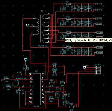

    Здравствуйте. Я понимаю что своими схемами мало кто хочет делиться,но все же рискну спросить. Хочется сделать блок например TL494+IR2110 ватт до 300-350. С игрушками типа IR2153 уже нагулялся,хватит. Теперь хочу сделать что-то с ОС на оптроне для стабилизации выходного напряжения. Может такая готовая отлаженная схема уже где существует? Очень спасибо если подскажете схемку или ссылочку.
    С IR21.. тоже пожёг кучу транзисторов. Самый надёжный способ управления
    транзисторами- это трансформаторный. Делал несколько БП для разных целей мощностью от 1до 3КВТ.
    Если питать TL494 от отдельного источника, то можно обойтись без оптронов и гальванической развязки см. схему.
    Данная схема для управления 4 транзисторов включенных по мостовой схеме. её можно применять и для полумостовой.
    А трансф. управления подойдут от АТ\АТХ БП?
    впринципе подойдет, но индуктивность у него мала и подключать его непосредственно к 494 нужно через транзисторный буфер., хотя можно попробовать, если контролировать температуру 494, если не будет греться.
    Не совсем так. Использование затворных драйверов обеспечивает ни чуть не хуже надежность по сравнению с трансформатором. Но затворные драйверы более критичны к монтажу. Неправильная топология - прямой путь к пиротехническим эффектам.
    Если полевой транзистор достаточно мощный, соответственно ёмкость затвора тоже не маленькая, в трансформаторном управлении есть некоторые преимущества, молое сопротивление, и хорошее, надёжное закрытие транзистора
