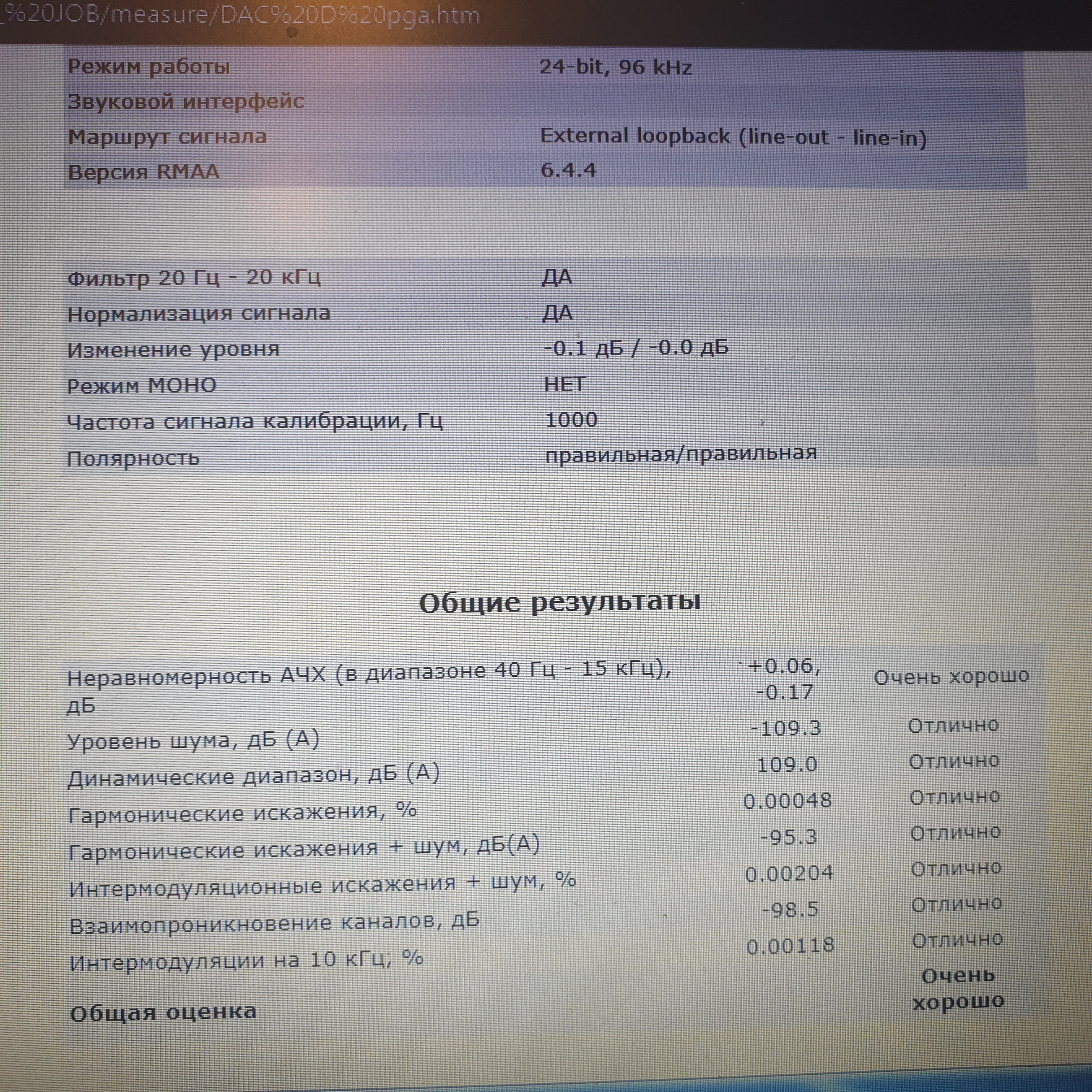

    Призываю гуру цифрового звука для критики планируемого источника/оконечника
    Вложение 449166
    Хочу уточнить пару вопросов:
    1. Качество АЦП / ЦАП
    2. Возможность замены РГ Никитина на регулировку звука непосредственно в DSP
    Искажения в 0.5% не слышу. Так же, как и разницу между mp3 320 и flac
  3. #262
    22.03.2005
    1,334
    По умолчанию Re: Оформление и сведение четырехполоски на WAF154.01/WAF123.01/WAF061.80/DN10.172K с DSP
    Вложение 449166
    Работать будет.
    Качество ЦАП, скажем так, среднее. Но для общей проверки идеи более чем. Потом можно будет заменить.
    И громкость вполне можно регулировать в цифре. Предусмотреть возможность последующего дооснащения релейными регуляторами.
    Но имхо до апгрейда железа дойдет не скоро. Сам процесс сведения АС будет долгим и увлекательным, а его влияние на качество куда заметнее, чем замена ЦАП или РГ. Я аналогичное железо закончил в 2022 г. https://forum.vegalab.ru/showthread....=1#post3005292 и с тех пор время от времени пересвожу систему.

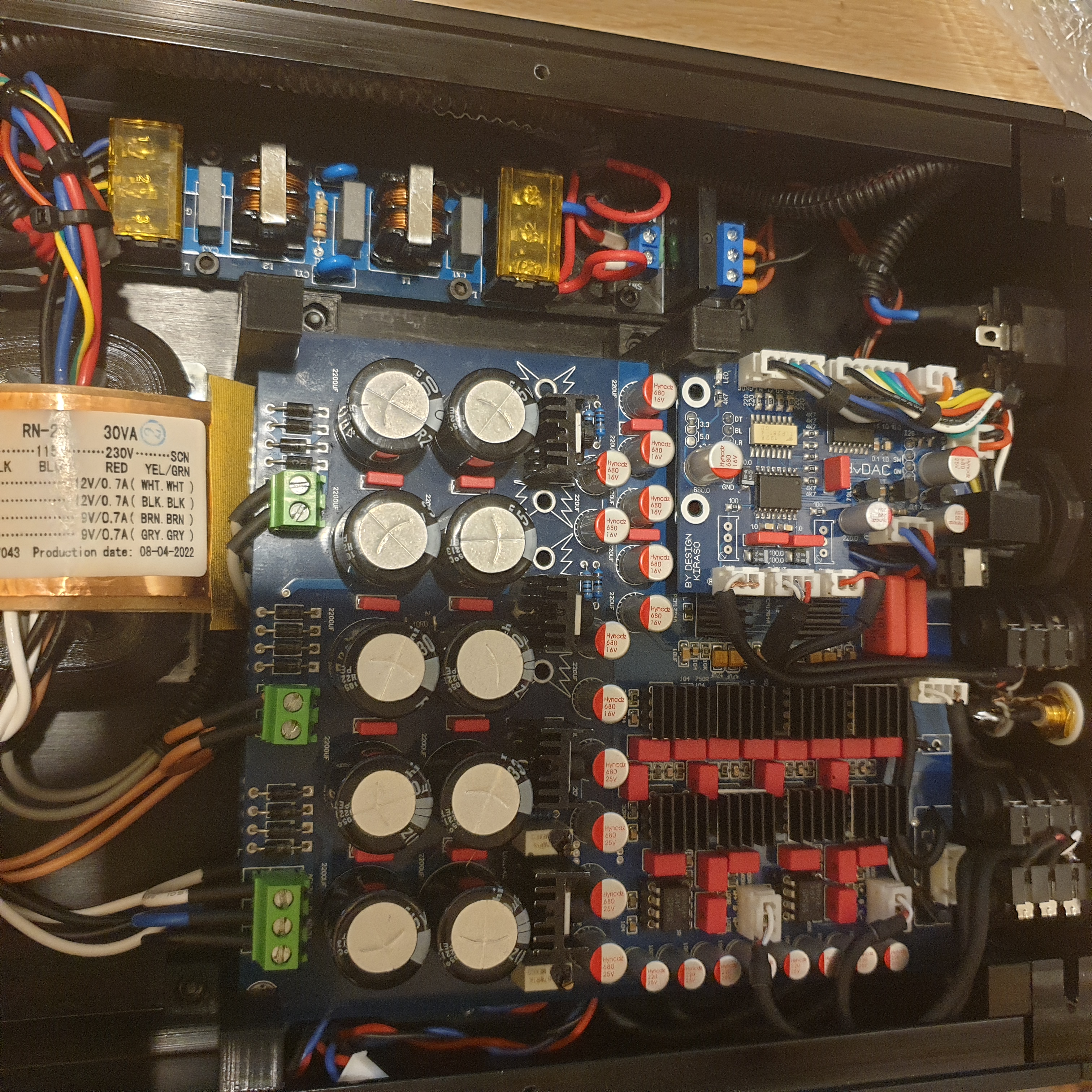

    Соглашусь, что вполне годные на старте ЦАПы (тот же denon не стесняется их пихать в младшие линейки ресиверов) и что акустика отнимет гораздо больше сил в конце концов.
    В первом своем проекте также использовал 5102, правда с раздельным питанием цифры и двухполярным аналоговым, плюс фильтр на ОУ на выходе (схема была позаимствована у Alex)Нажмите на изображение для увеличения.

    РГ все же лучше сделать полноценный, не в ДСП
    Я забыл про него, пришлось так вкорячивать:

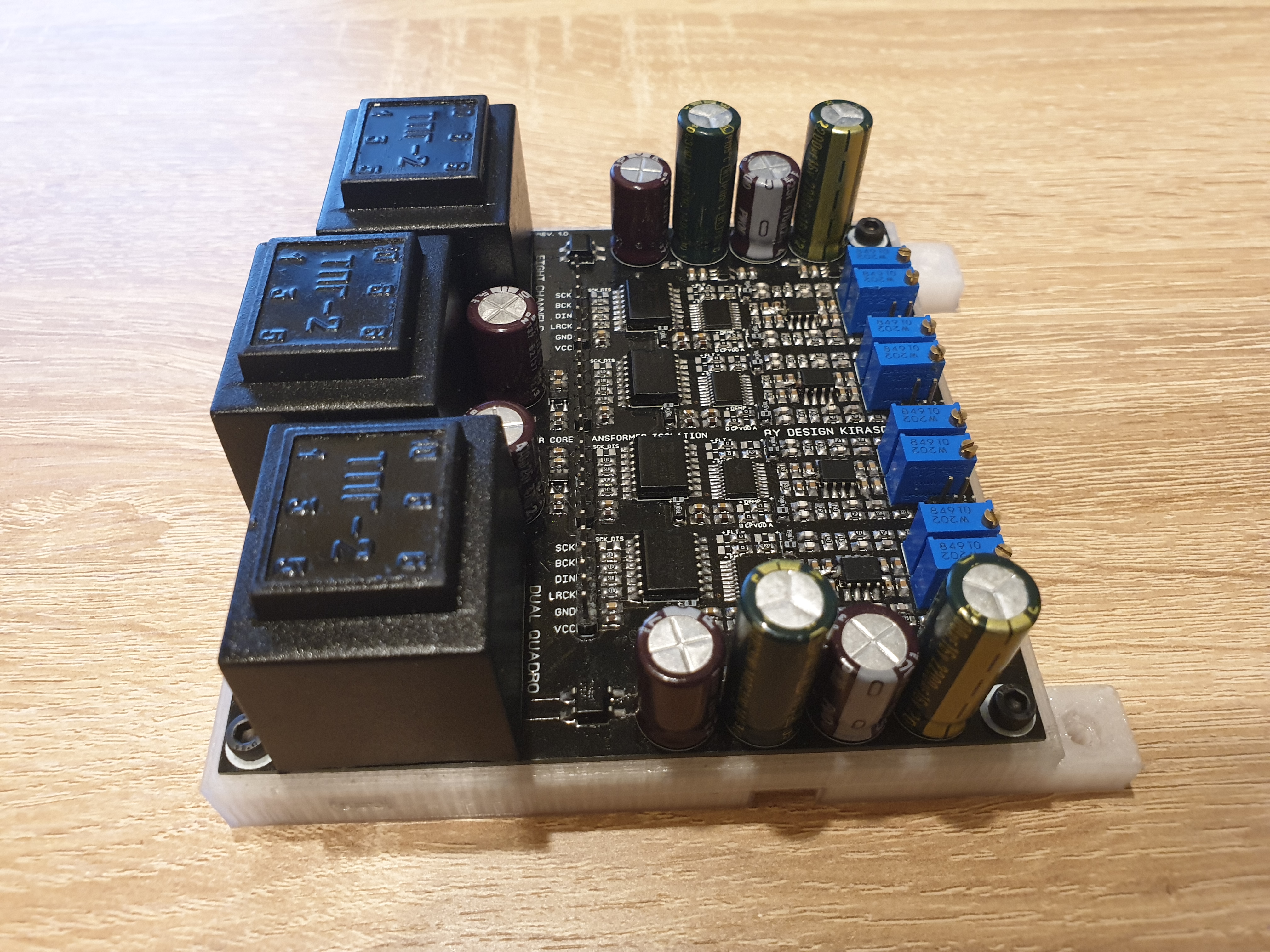

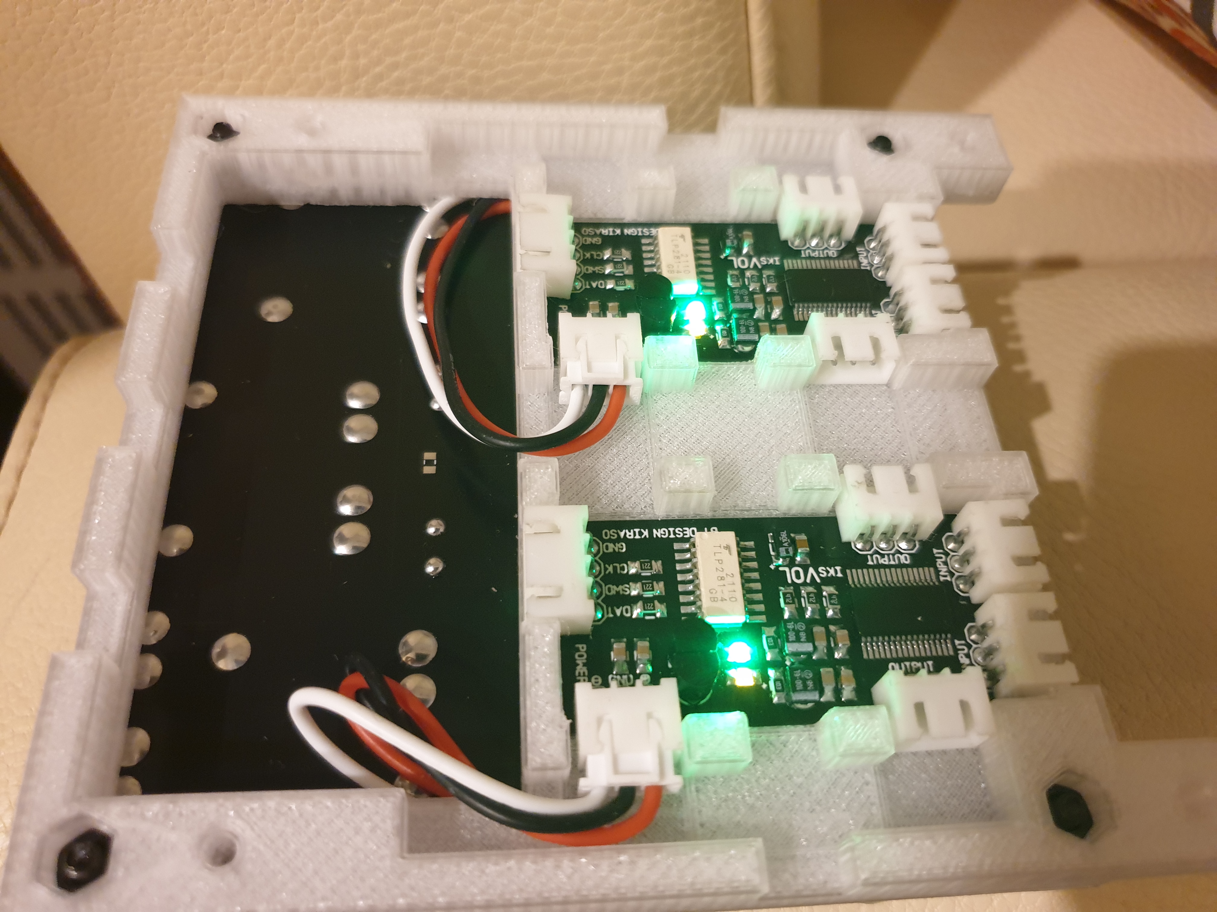

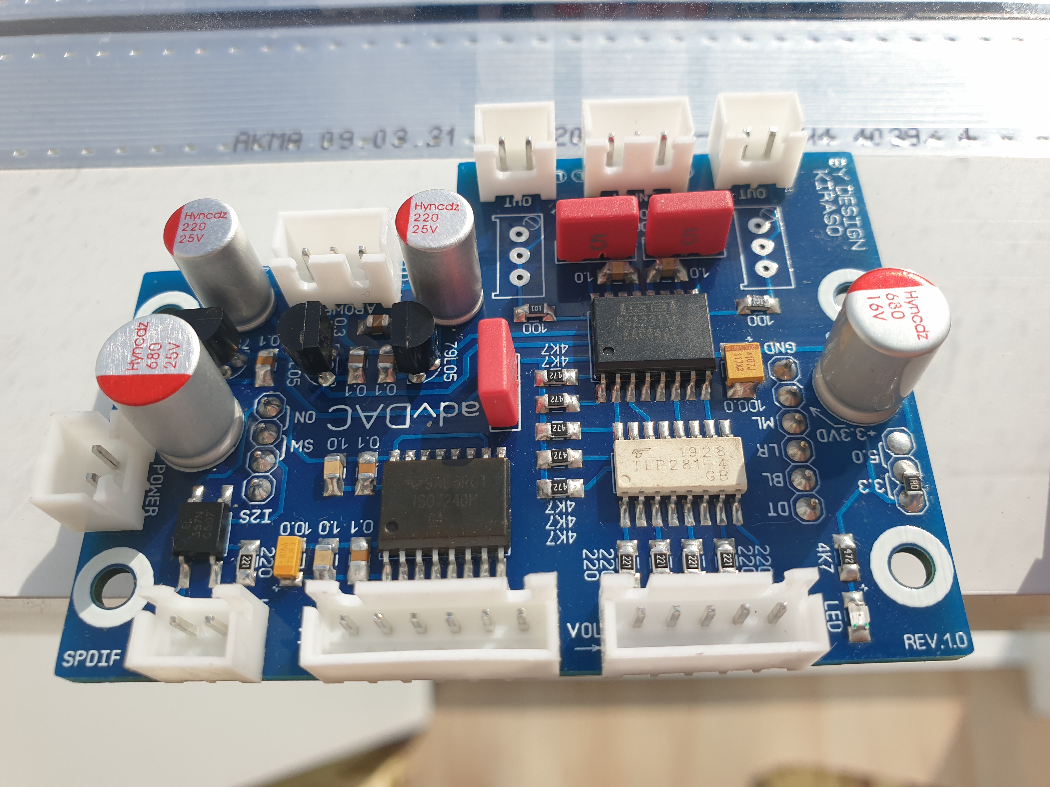

    Для нового проекта я пошел простым путем, без фанатизма, взял 4 китайские платы на сдвоенных 1794.
    Пришлось поменять конденсаторы по питанию, т.к. в мои корпуса надо было всунуть 2 платы этажеркой, и со штатными не влезало. Ну и раз начал, то заменил и остальные конденсаторы. Тем более пленка у китайцев стояла не того номинала, что рекомендует производитель. А сверху на каждую плату поставил свой адаптер с гальванической развязкой I2S и РГ как раз на pga2311.
    Все скромненько короче.
