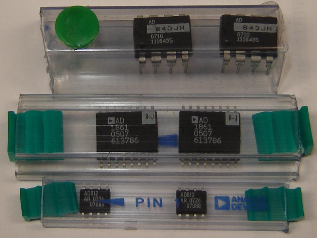

    Кому попадутся такие AD843KN , не пужайтесь, это оригинал.

    По умолчанию Re: Фуфло?
    Виталик, точно, оригинал. Мне точно такие же в прошлом году сэмплами приехали, тоже с вытянутым по вертикали логотипом.

  8. #267
    Частый гость Аватар для KSM74
    10.01.2006
    333
    Приобрел у официального представителя данные микросхемы, смущают AD843. Это заводская АДшная перемаркировка или подделка?
    Последний раз редактировалось KSM74; 25.04.2008 в 17:51.
  9. #268
    Давно не заходил
    23.11.2006
    2,469
    С виду нормальные.
  10. #269
    29.09.2007
    г. Москва
    938
    Фэйк или натур-продукт (смущают недолуженные ножки)
    Александр.
  11. #270
    29.01.2007
    2,813
    Намана.
    Такие же, пара, работали в Худе за ОБР.(По моей глупости)
    Оба выдержали ток 1.2 ампера при своей изначальной одноамперности.
    Даже дата такая же
    Сначала тоже смутило недолужение ног.
    Могу сфотать.

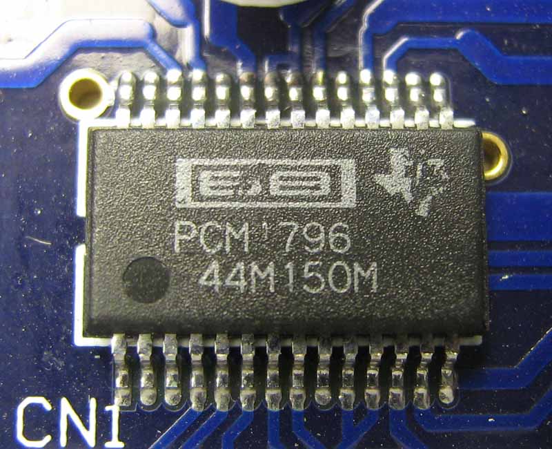

  13. #272
    13,075
    Посмотрите фотку, интересно, это оригинальный ЦАП или китайский фейк?
  14. #273
    13.05.2006
    Estonia
    1,644
    ИГВИН, вообще похож на оригинал, посмотрел свои - маркировка точно так же расположена, датакод из похожих групп и также смещен вправо на один знак, ключ точно такой же и тоже строго на оси второго вывода расположен. Только у моих маркировка более четкая (видимо что не такой глянцевый пластик у моих) и корпус чуть более "угловатый". Да и кому придет в голову эти средние цапы подделывать?

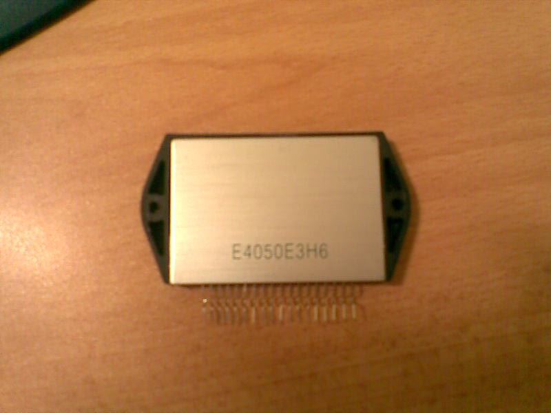

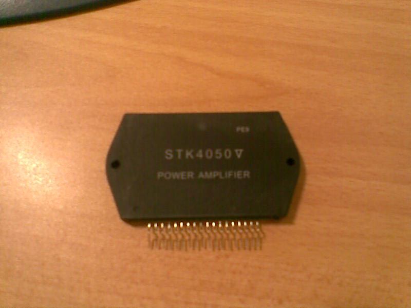

  18. #277
    Давно не заходил Аватар для Faramartin
    20.02.2006
    USSR
    922

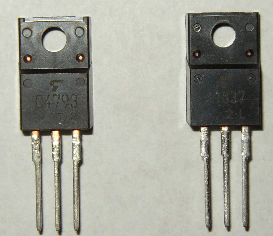

    кто скажет фуфло это или более менее?
    сорри за фотки. на мобиле дерьмовенький.
ID:	32306   Нажмите на изображение для увеличения.
ID:	32307   Нажмите на изображение для увеличения.
    Последний раз редактировалось Faramartin; 13.06.2008 в 16:32.
  19. #278
    13.05.2006
    Estonia
    1,644
    Faramartin, спроси у Black_Panther, он наверняка подскажет
  20. #279
    20.02.2006
    USSR
    922
    Black_Panther загляни сюда плз
    Последний раз редактировалось Faramartin; 13.06.2008 в 18:03.

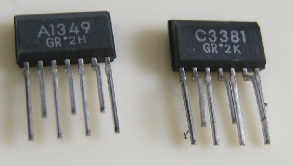

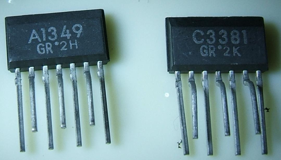

  21. #280
    Новичок Аватар для vt-serz
    06.04.2007
    Хабаровск
    2SA1349 2SC3381 toshiba
    оригинал
ID:	32615   Нажмите на изображение для увеличения.
